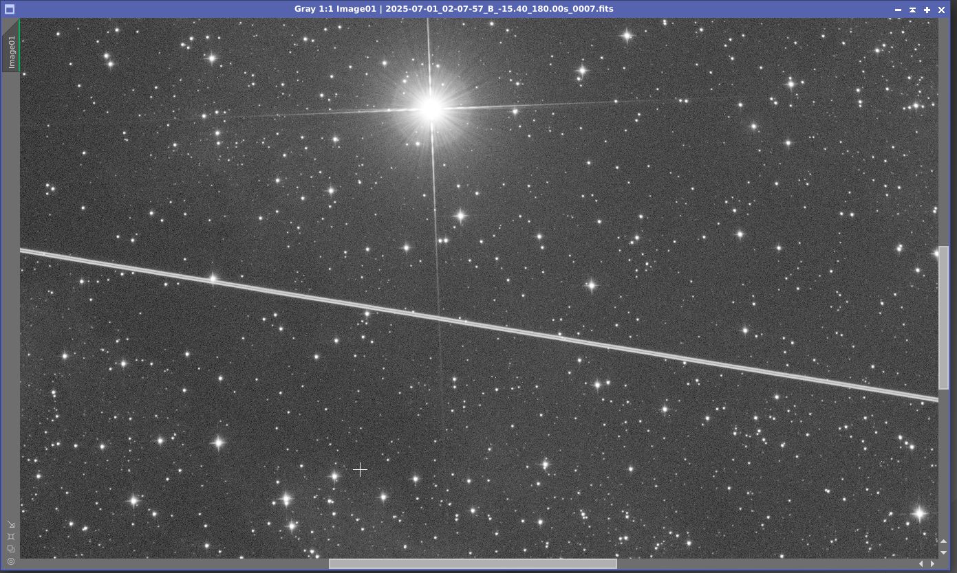

astrolama
Příspěvky: 875
Bydliště: Zákupy
Věk: 40
#1043
Příspěvek od astrolama »
Ahoj, má tenhle extrém vůbec smysl začleňovat do složeniny, nebo to mám vyhodit rovnou? S tím souvisí i moje další otázka co to lítalo v noci 1.7.2025 kolem 2hod místního času od západu přes Labuť? Mělo to jasnost téměř jako hvězdy 1mag. Čína čurbes?
astar
Příspěvky: 2455
Věk: 69
#1044
Příspěvek od astar »
Raději vyhodit, to to je už moc. Př. při 30 snímcích je ztráta jednoho zanedbatelná.
Příspěvky: 25243
#1045
astrolama píše: 01. 07. 2025, 19:48 . Čína čurbes?
Co máš s Čínou? Ty už jsi nějakou čínskou družici nebo raketu viděl? Sklon dráhy kolem 50°nejsou běžné dráhy Číny, ale USA a Ruska- Tohle na 99% je ISS. A pokud chci psát o bordelu, tak to jsou Starlinky a další podobné.
