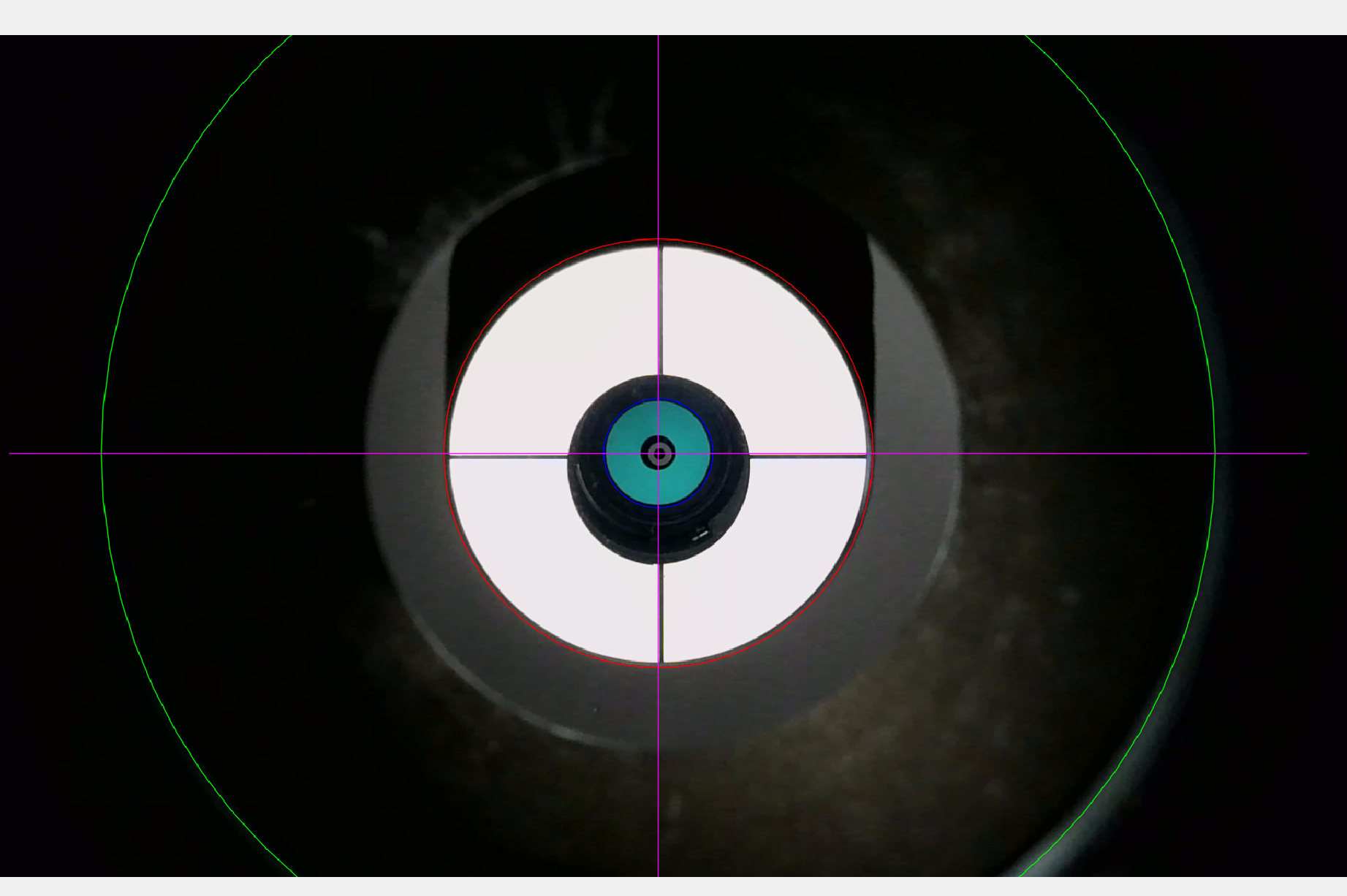

Příspěvek od PaliR »
MilAN -> no podla navodu
1 krok -> nastavim zelenu kruznici na tubus(focuser) a nastavim offset horizontalni a vertikalni,
2 krok -> zaostrim na sekundar a zelena kruznice ma byt na okraji sekudárniho zrcadla a cervený na okrajoch primárniho zrcadla co se odráži v sekundáru
3 krok -> samotné centrování a vyrovnávani sekundáru ( šrouby A, B, C a rotace sekundáru) a na konci když zelený kruh kopíruje sekundár a červený kopíruje okraj odrazeného primáru jdu na 4 krok
4 krok -> doladení primárniho zrcadla pomocí modrého kruhu a magenta kríž na pavouka
Tak sem se to učil podle priloženého návodu Ocalu. Když máš jiný návod, budu jenom rád. A dík za odpoved

Ty kružnice si tam můžu dát až 3. Souhlasím s Milanem, že ono to může dost mást, když je to takto rozostřené. Na chvíli bych vypnul to autoostření a zaostřil manuálně ten fokuser co jsem ošipkoval, jestli to skutečně sedí.
Astrolama a MilAN ->
Už som asi mierne frustrovaný :)
Skusil som zeleny kruh na focuseru podla odporučania, vid zelena na focuseru.
Potom som postupoval klasicky, no nedari sa mi nastavit primar na sekundaru tak aby bol vyplneny na celej cervenej kruznici - obarok výsledek. Dokonca zaostrenie ocalu na sekundár tak aby som videl zaostrene primárne zrcadko je velmi obriažne. spider sa zdá byt už skoro v centru ale ak to testnem laserovym kollimatorom, primar je tesne mimo stred a na sekundaru takytak... tak už netuším.
Dik za každú radu a trpezlivost so mnou :)
vysledek
vysledek
zelena na focuseru

Příspěvek od astrolama »
Vyzkoušel bych jak vypadá hvězda v okuláru, případně snímek kamerou nebo co je cílem snažení? Mě ten předchozí obrázek příjde vpořádku.
Astrolama -> Takže ak to v ocalu sedi nemusi to presne sedieť s laserovym kollimatorom? nemam možnosť teraz vyskúšať testovací snímok hviezdy :(
Sedět by to mělo, ale kde je 100% jistota, že ten laser trochu nešilhá, v mém případě ho do výtahu jen vkládám a neutahuji šroubkem. Co laser udělá když se pootočí ve výtahu o 90°, zůstane svítit na stejné místo?
testoval som ho na 4.5m rotovaním a odchylka bola maximálne 2-3 mm
Astrolama, ešte otázka, jak otestujem na Ocalu, že mám výtah - focuser vycentrovaný a ako ho vycentrujem ? nejaky návod v CZ-SK na nete ?
pri zaostrovaní a umiestnení zelenej kruznice používam offset je to ok ? Už si neverím ani nos medzi očami :)

#1211
Nastavením té zelené keýnice na vstupní clonu offsetem je zaručeno, že jsem v optické ose. Máš nastaveny parametry OCALu z té tabulky podle sériového čásla ? A jak máš přichycen OCAL k okulárovému výtahu? Určitě bude přichycen jinak než laserový kolimátor , proto se mírně může lišit výsledek. Pokud bude později příslušenství ( okulár, kamera), přichyceno jinak než teď OCAL, též se může trochu odchylovat výsledk testu na hvězdě
MilAN -> jasne, kamerku mam nakonfigurovanú focus.txt podle SN. Uchycení Laseru a kamerky mam stejne uchycenu jenom to neni na závitu, protože nemám na výtahu závit. Urobil som pokus a dal som kameu na iny uchyt ako laser, po kolimaci s kamerou a testom na laseru, laser ma vedsiu odchylku ako s rovnakým uchycením. ale když dam ASI Kameru a nasadím na teleskom aj flattener, tak to bude asi vedsia odchylka ako pri kolimaci... Mám to kolimovat s flattenerem?
Ide o SW QUATTRO 150P + F/4 flattener ASI AIR 585 MM Pro + EFW
