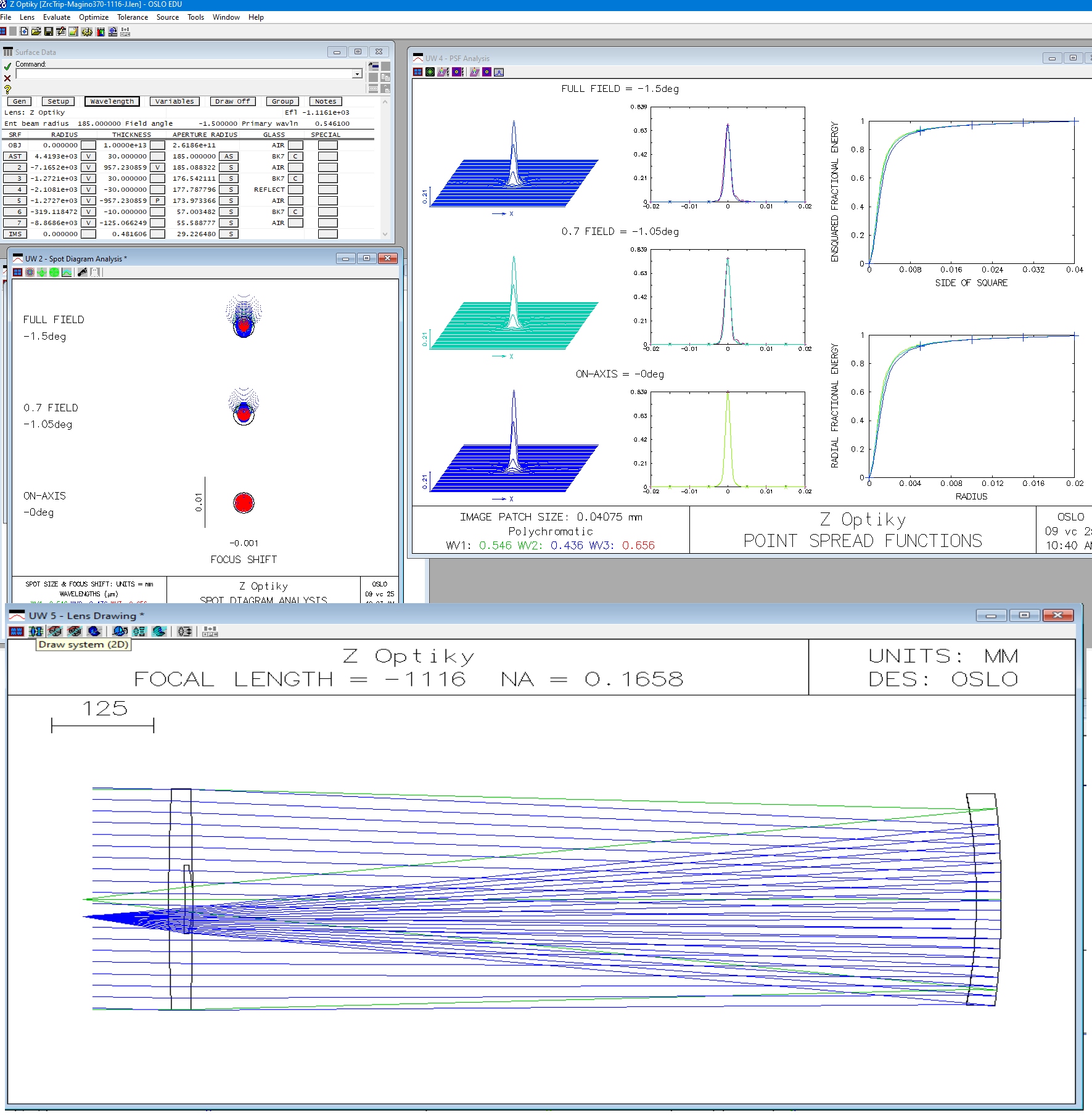

Příspěvek od astar »
Vašku, takovou soustavu nám již dávno natrhnutou - zrcadlový triplet. Uvažoval jsem i z výrobě, ale v té době nebylo k mání dostatečně silné kvalitní sklo. Myslím v přijatelné cenové hladině.
Průměr 370 1:3
Zrcadlový triplet.jpg (917.7 KiB) Zobrazeno 2334 x
