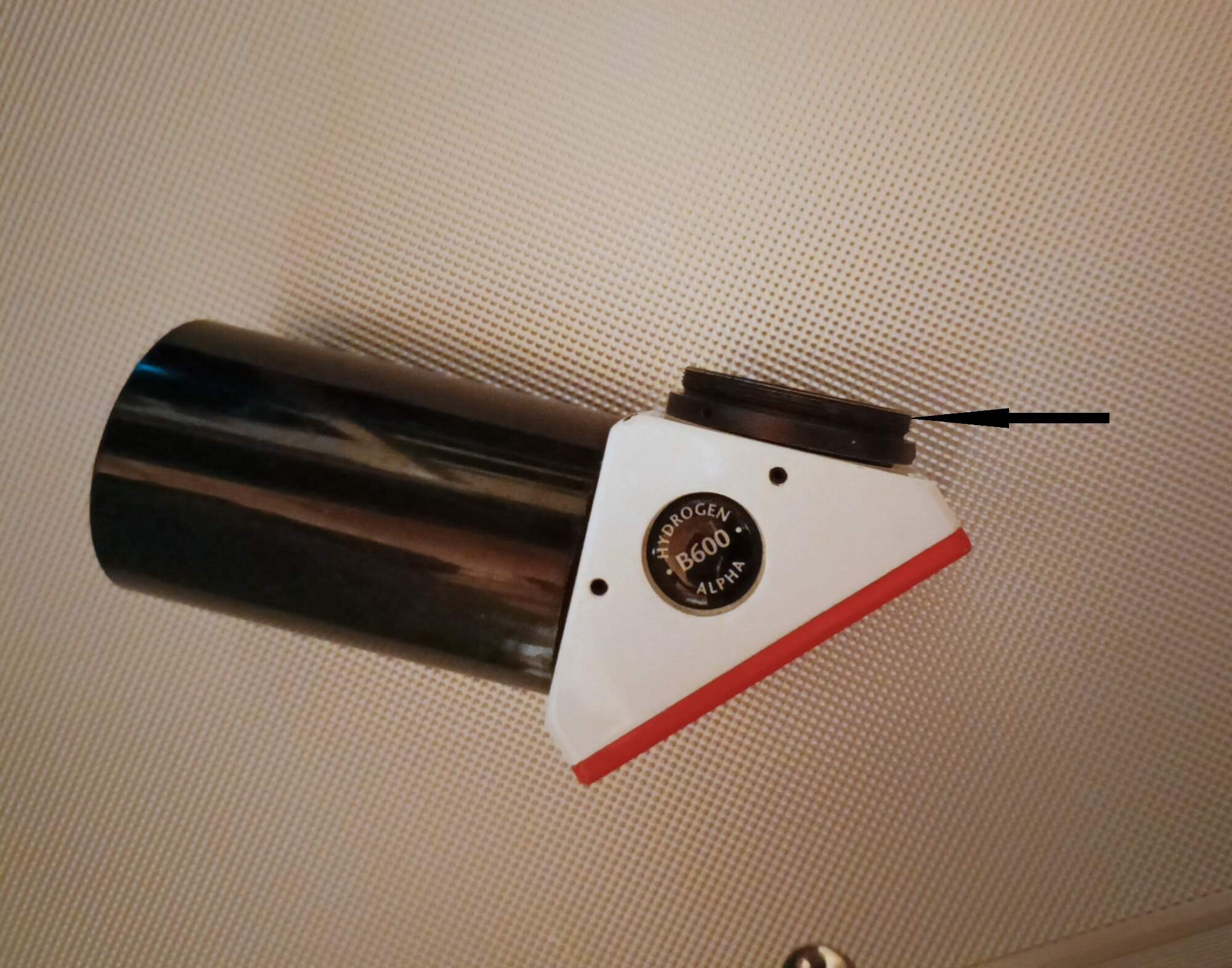

Zdravím, uvolnila se mi příruba blokačního filtru. Jak se dá dotáhnout? Asi budu muset filtr rozebrat. Nemám s tím zkušenosti nevím co v něm je. Jestli je to nějak složité a na co si dát pozor. Za rady děkuji.

V dirce bude zavit a v nem cervik. Povolit, prirubu zasunout/zasroubovat jestli je na zavit (mela by se rovnomerne po celem obvodu dotykat) a pak cervikem zaaretovat.
Už jsem to našel. Byl to tento červík.
Já jsem hledal přímo na přírubě tam jsou taky dírky ale bez červíku.
