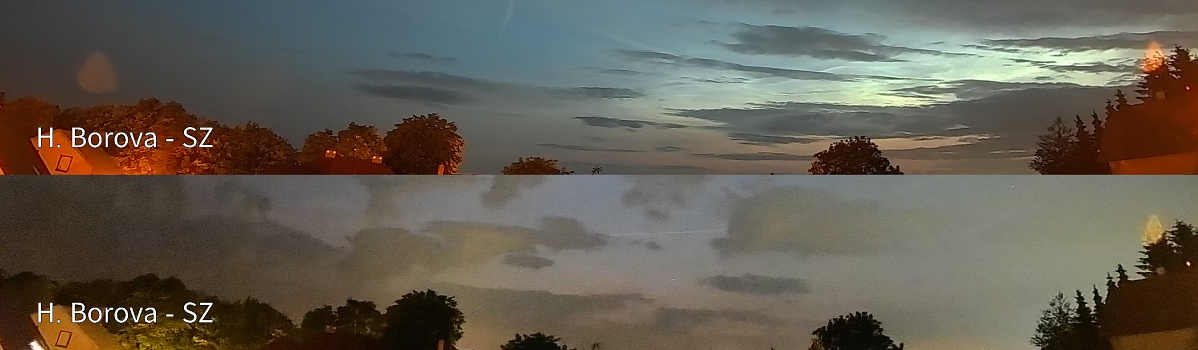

Městys Havlíčkova Borová postupně mění staré veřejné osvětlení za LED, které z večera a nad ránem svítí studeným "bílým" světlem a v noci oranžovým bez modré složky. Lampy svítí pouze dolů a v noci snižují jas.
Snapshoty z kamery - nahoře před, dole po výměně. Obě fotky byly pořízeny krátce po 23 hodině. Tak ještě zrušit to osvětlení kostela.
