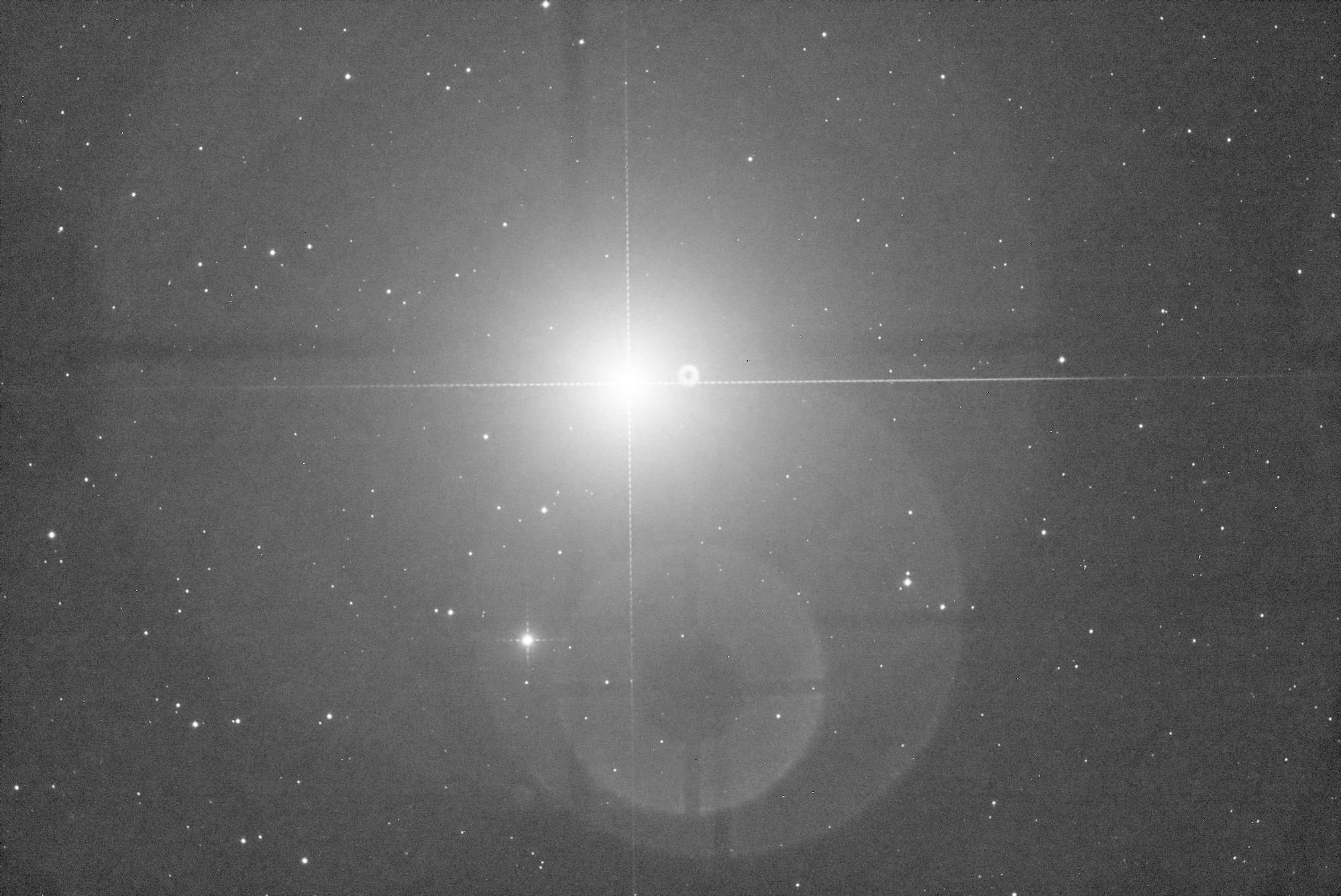

Ahoj může být patrný reflex od jasný hvězdy přes OIII ale uplně mimo tu hvězdu? Ještě jsem se s tím nesetkal. Na tom samém poli přes Ha tam není reflex vůbec. Je to f2.8 optika.

Ano, pokud není hvězda na ose, může být reflex mimo hvězdu, ale vždy by měl ležet na spojnici té hvězdy a středu pole. Může být dokonce i zrcadlově na druhé straně. Záleží na optické konfiguraci.

Asi takto. Ten nejmenší kroužek to je reflex od korektoru. Je tam 6 reflexů.

Ano leží tam. Jen přikládám obrázek
