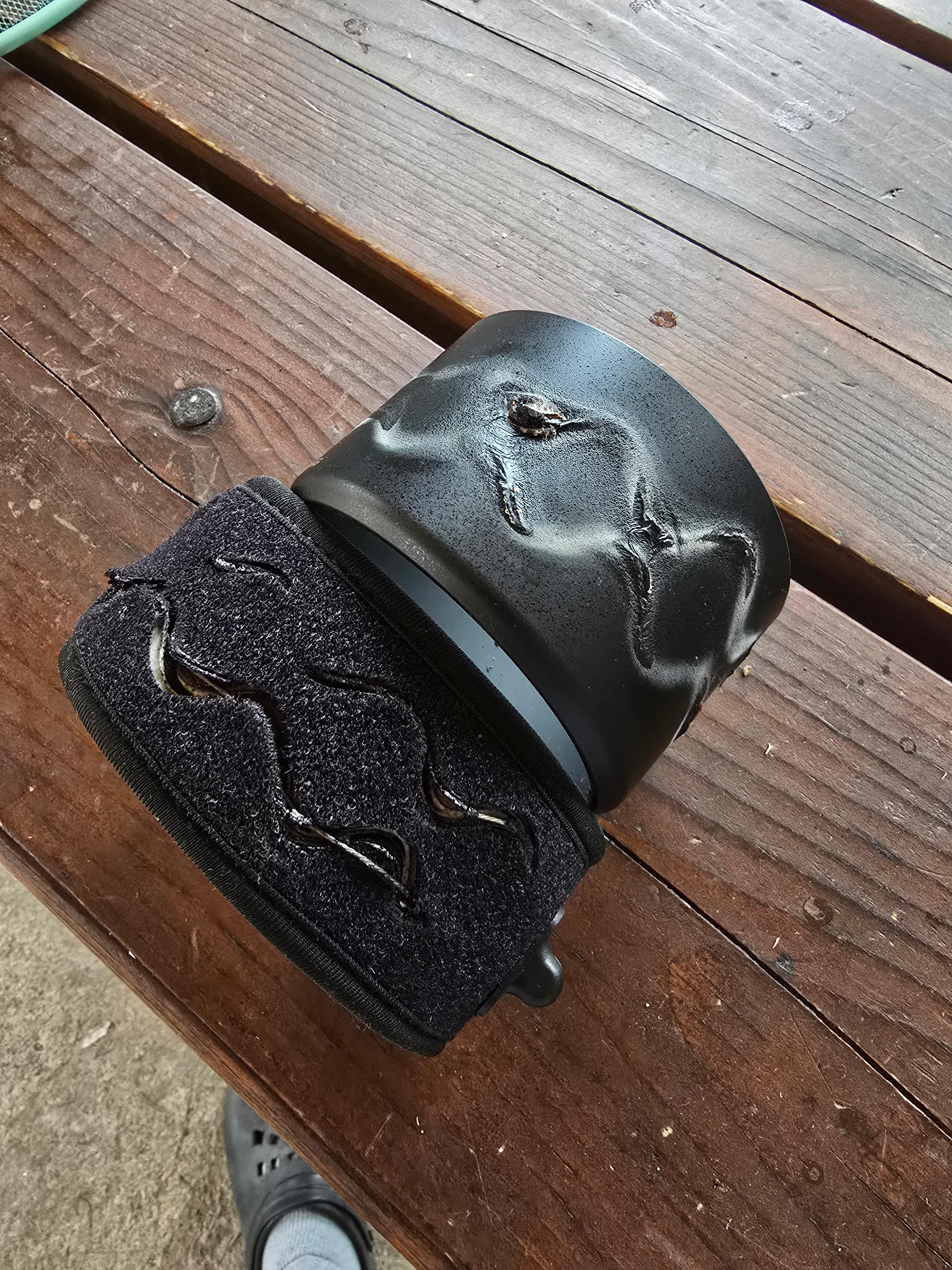

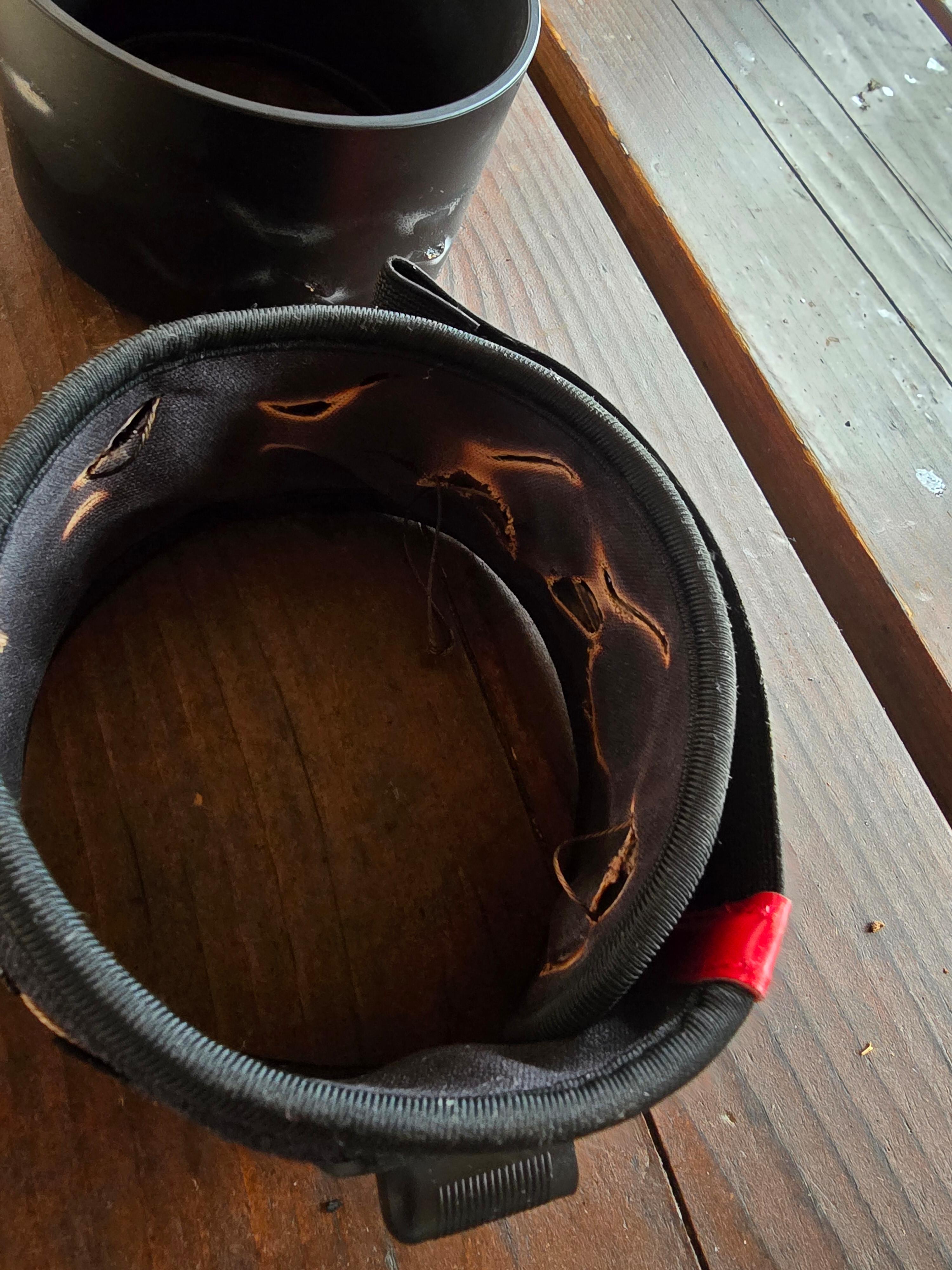

Chcem sa s Vami podelit o jednu nestastnu prihodu,v nejakom vlakne to tu aj zaznelo ze to neni dobry napad ale teda ajtak som to spravil a tak to aj dopadlo :-). Na samyangu 135 som pouzil topny pasik s povodne s napajanim 5V stym ze som ho pripojil na 12V a reguloval cez PWM z kontrolera, v normalnej prevadzke bol vykon nastaveny na jednotky %. Vsetko fungovalo mozno rok bez najmensich problemov,semtam som to rukou skontroloval ci to moc netopi,nevenoval som tomu ziadnu zvlastnu pozornost. Teraz som par dni ladil BF po uprave setupu,mnohokrat rozoberal a skladal,zapinal a vypinal cely setup a teda presne este neviem co sa stalo,ci som nahodne nepridal na topeni alebo nejaka HW chyba ale skoncilo to takto.
Pre mna poucenie do buducna,pre ostatnych na vystrahu: Naozaj neni dobry napad pripajat 5V pasik na 12V regulator!

Mas velke stesti a to ze se ponicila jen rosnice a ten pasek. Oboji je resitelne (rosnice se da vytisnout a vyhrivaci pasek koupit novy nebo vyrobit).

Ano da sa povedat ze stesti v nestesti..Jasne ze to je riesitelne,rosnica je v podstate plne funkcna len teda vyzera hrozne a teda aj tu som nasiel niekde jak nahradny diel.Pasik neriesim,bol z ali za par eur. Ked som to tak spocital tak donho islo nieco okolo 45W pri plnom 12V napajani. Najvacsie stastie asi je ze to nezacalo horat.
