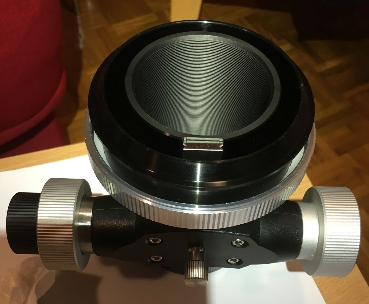

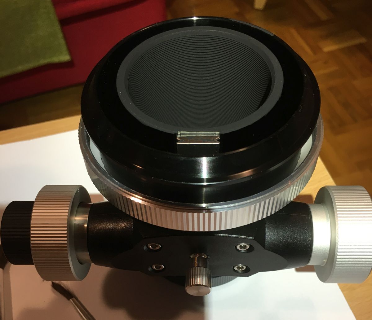

Zakoupil jsem výše uvedenou matnou černou barvu od TS. Na ukázku přikládám foto okulárového výtahu GSO po a před natřením. Barva je ředitelná vodou, nesmrdí a v teple rychle zasychá. Na drobnosti lepší než sametka - neodlepuje se. V provozu zatím, díky počasí, nevyzkoušeno.

A to si strikal nebo se to takhle pekne rozleje..

Příspěvek od bobek »
Bylo to zatím spíš pokusné seznámení s barvou, tak jsem to patlal štětečkem. Jsou tam dvě vrstvy. Barvu jsem naředil tak, že jsem do obsahu lahvičky doplnil vodu po hrdlo. Štěteček zanechává bublinky, které po uschnutí zmizí. Povrch je zblízka trošku šmouhatý, ale ve tmě to není vidět :-). Malá stříkací pistolka by byla určitě lepší, bohužel ji nemám.

Se stříkáním nemám zkušenosti, děkuju za rady. Příležitostně vyzkouším různé druhy štětců nebo kousek houbičky na nádobí. Zatím jsem použil měkký kulatý školní štěteček, co se běžně prodává v papírnictví. Je ho kousek vidět na první fotce.

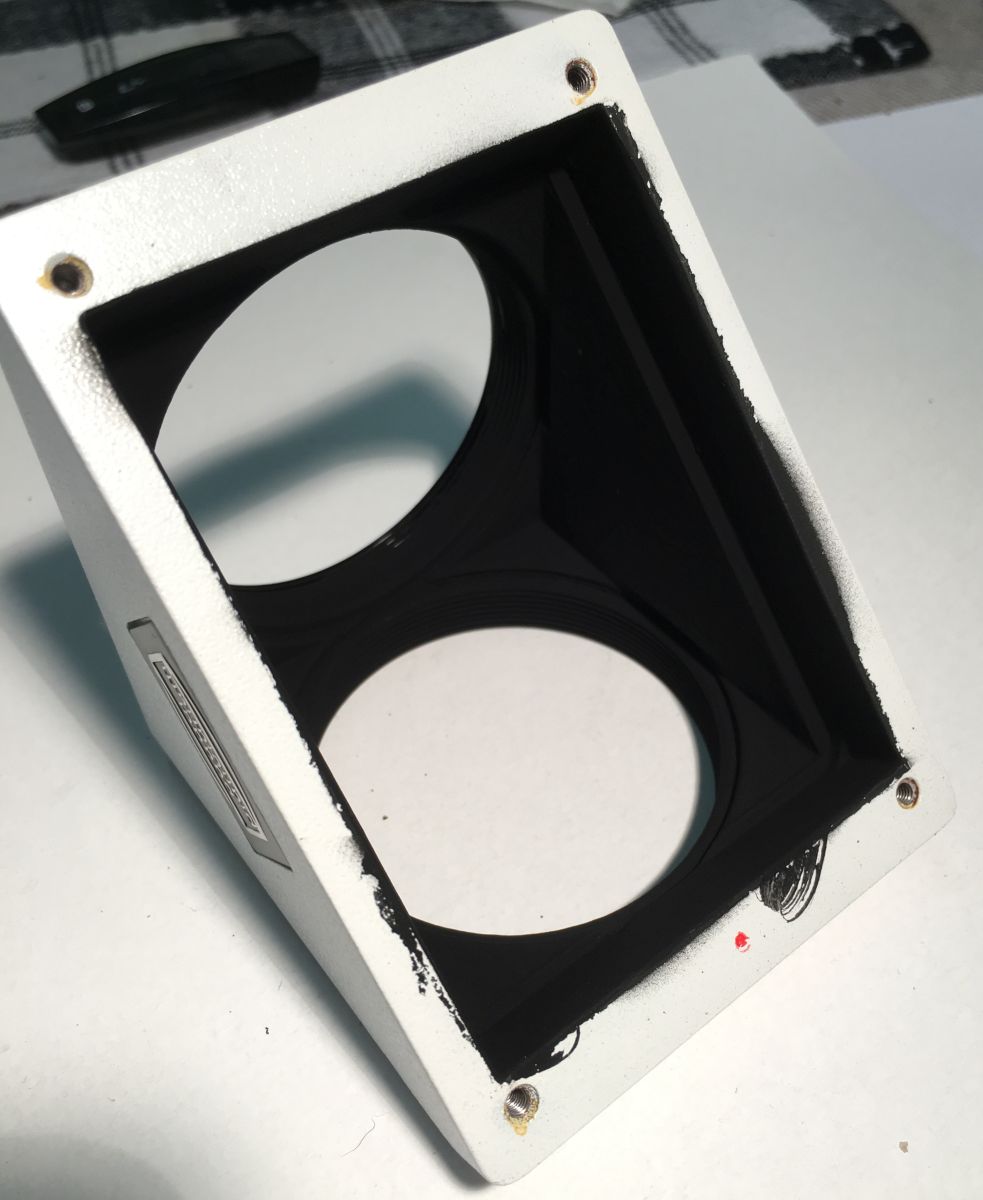

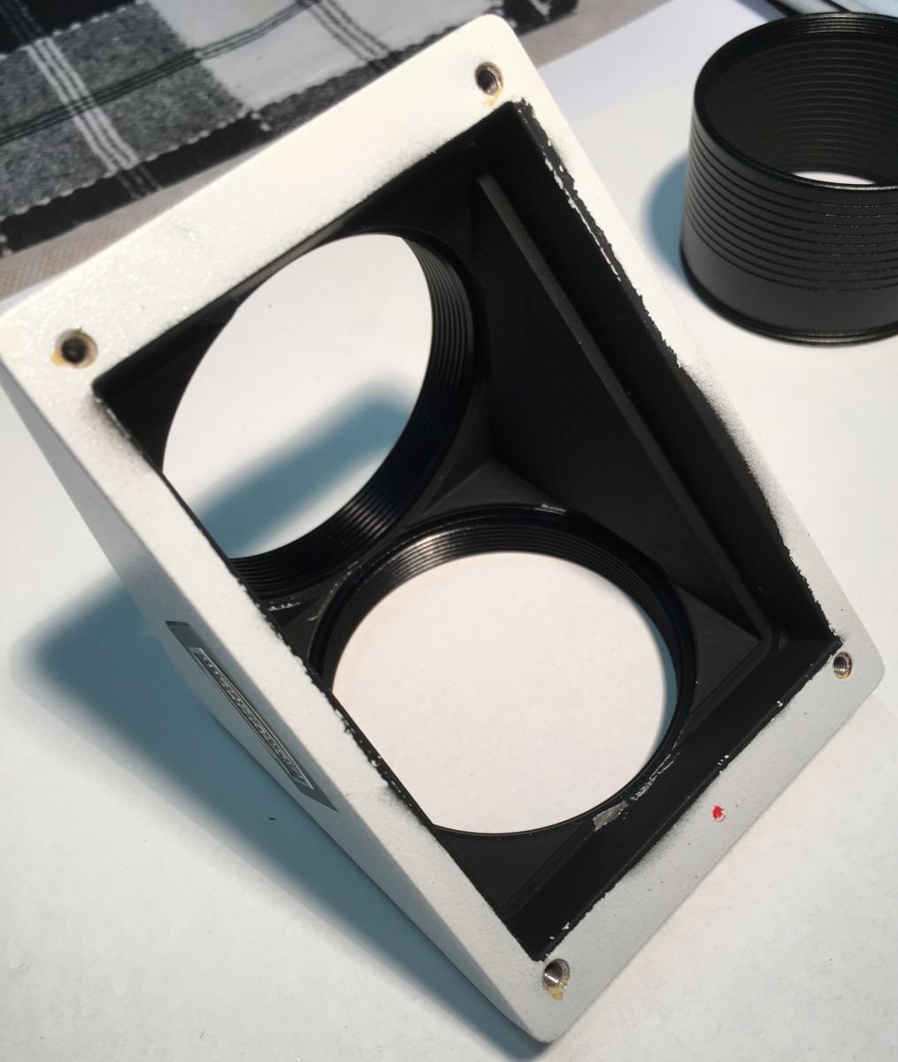

Při černění vnitřku 2" hranolu od Baaderů jsem zkoušel použít kousek houbičky na nádobí, ale manipulace s pinzetou, nános barvy do rožků či nabrání pouze určitého množství barvy není u těchto drobných věcí úplně to "pravé ořechové". Jak zkušeně podotknul kolega "g" - štětec je fajn.

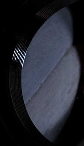

Musou je mnohaletá kvalita a vůbec se to nedá porovnat s běžnou matovou černí, která je vedle Musou, jako šedá barva s velkou odrazivostí.

Vzal jsem běžně vyčerněné WO 2" zrcátko a vyčernil boky barvou Musou. Rozdíl není potřeba moc komentovat.
