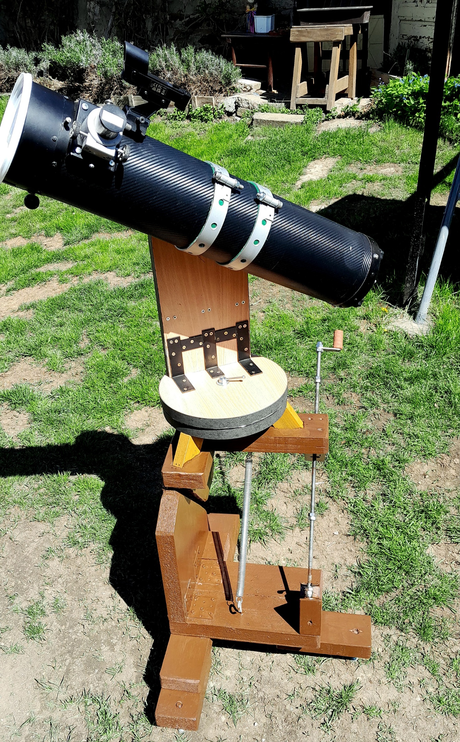

#469
Příspěvek od Karel1 »
Zdravím.
Tak konečně s pohonem. Bohužel obloha nepřeje, tak jsem zkoušel hvězdu, která byla v okuláru cca 12min a pak ji schovala oblačnost.
Ale i tak to beru za úspěch.

Re: Návrh a stavba dalekohledu
#470
Příspěvek od armichael »
No pekne!
Páči sa mi vtipné riešenie na ručný pohon. Pripomína mi to paralaktický stolík, čo som si kedysi vyrobil :-D
K čomu slúži ten držiak na konci tubusu?
#471
Zdravím. Je to držák na mobil. Zkoušel jsem také astrohopper, ale ta obloha. :oops:
