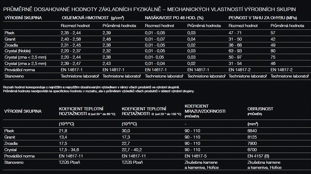

Zdá sa, že umelý kameň Technistone tiež nie je vhodný, má vyšší koef. tep. rozťažnosti ako sklo.

Ty hodnoty koeficientu tepelné roztažnosti jsou o 2 řády horší než u křemene a o 1 řád než u skla . Zůstal bych v úvahách u obvyklých používaných materiálů
