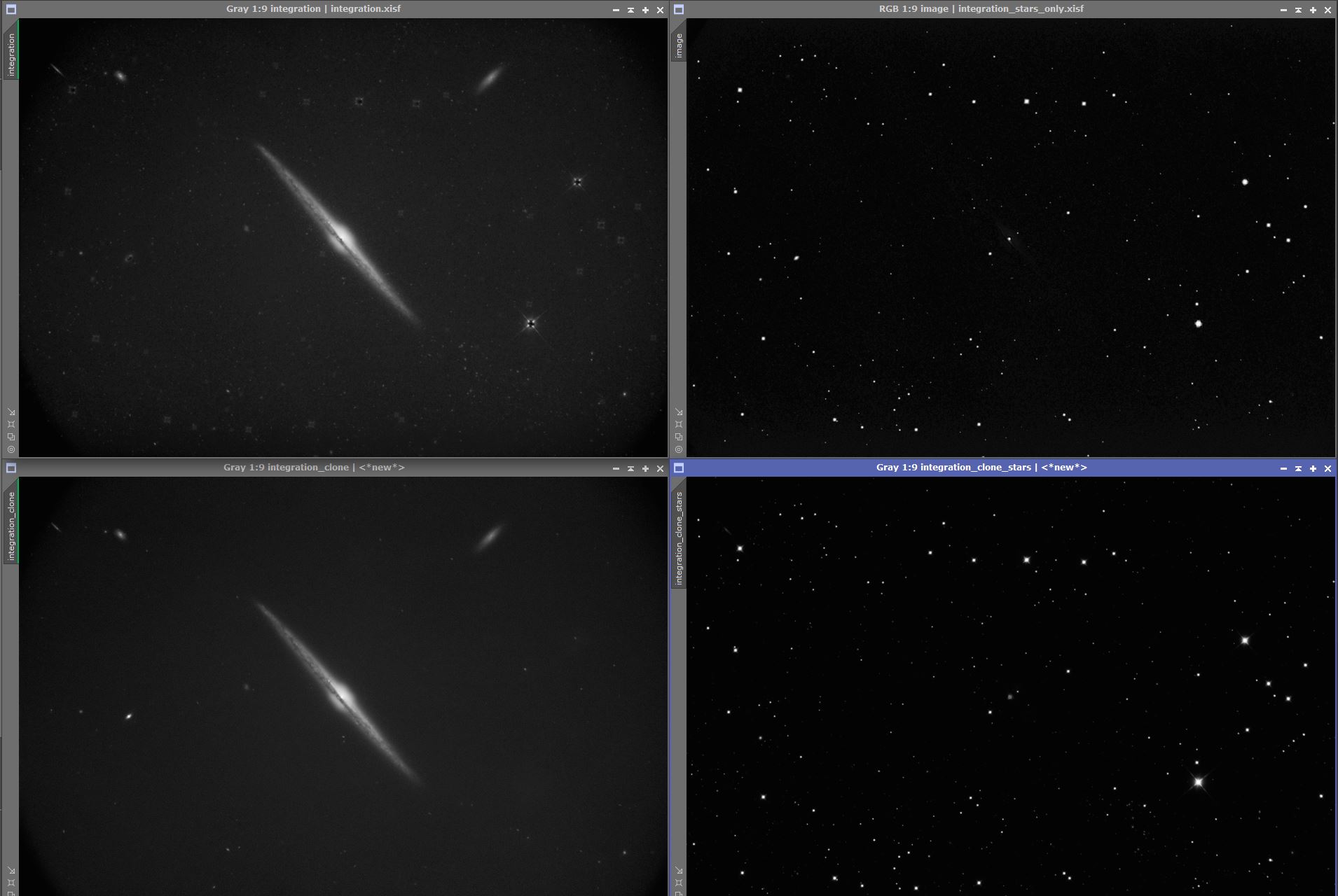

Kouknul jsem, co je Cosmic Clarity, a ze zvědavosti to stáhnul, abych to porovnal s RC astro pluginy, které řeší podobné úlohy.
První jsem zkusil odšumovač. No, nějak to funguje (byť nejsem příznivcem razantnějšího odšumování) ale NXT je jednoznačně lepší a hlavně asi tak 5x rychlejší.
Pak jsem zkusil odstraňováni hvězd. To bohužel nesahá SXT po kotníky. Nejenže absolutně nezvládá hvězdy z newtona, ale rychlost je též zoufalá. Chápu, že je to zadarmo, ale ty výsledky prostě nestojí za nic.
Osobně bych si koupil ty RC astro pluginy, místo placení strojového času na nějakém cizím stroji. Budeš to mít u sebe, a rozhodně v lepší kvalitě.
ukázka:
nahoře Cosmic Clarity, dole StarXtreminator.
ukázka:
