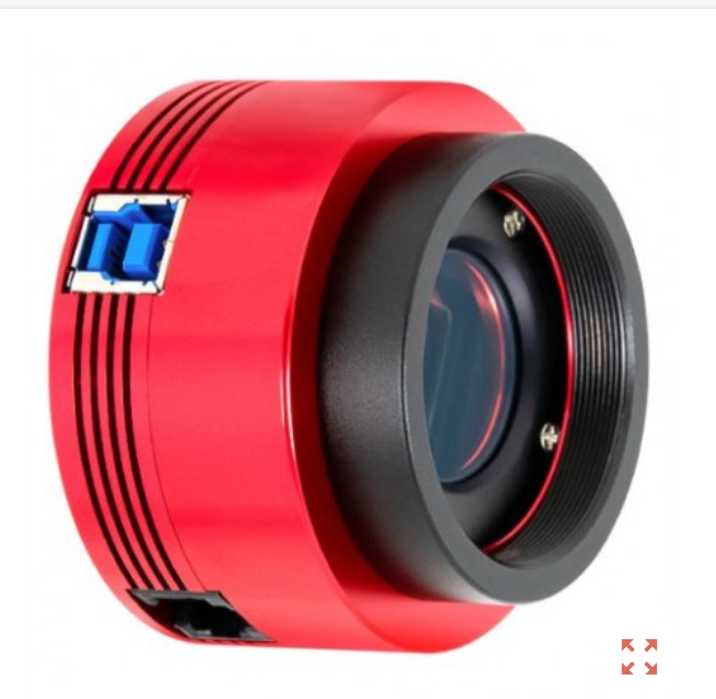

Katadioptrický optický systém Honders astrografů SW HAC-125 kombinuje reflexní a refrakční prvky. Primární zrcadlo je Manginovo s pokovením na zadní straně. Jeho přední nepokovená konkávní plocha pomáhá korigovat aberace. Optická kvalita systému dosahuje difrakční limit 1/4 wave. Jako vhodná kamera se jeví typ ZWO ASI 533 MC s CMOS snímačem Sony IMX533 o velikosti 11,3x11,3 mm. Kamera je bez chlazení a má průměr 62 mm: https://ts2.store/cs/optika/14095-zwo-asi-533-mc.html SubmitCurrency=1&id_currency=5&gad_source=1&gad_campaignid=21066400521&gclid=EAIaIQobChMIs_mAjaGWjQMVCc9EBx3Rdy_wEAQYByABEgL7DPD_BwE
