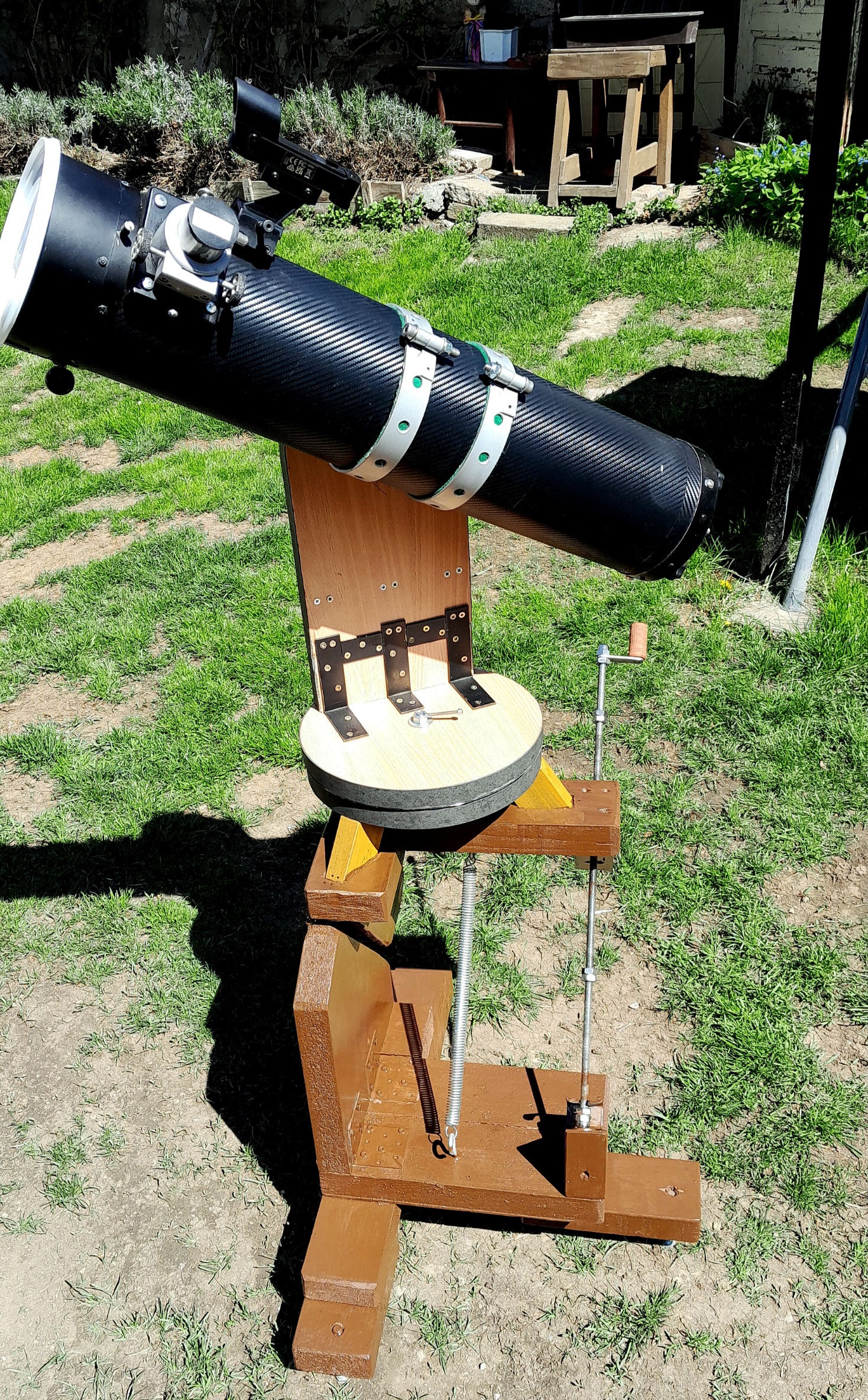

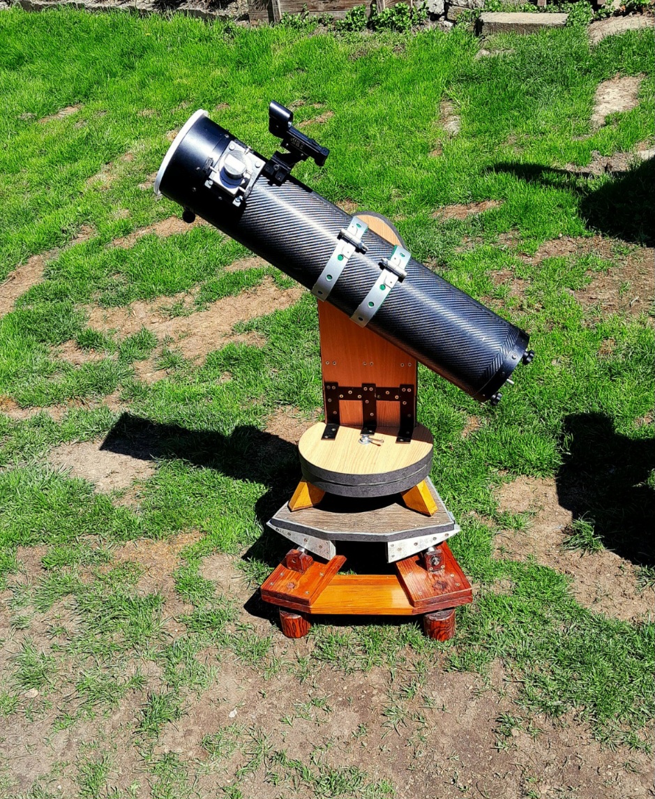

Takhle to vypadá, když se důchodce nudí. Ze stolku jsem už pozoroval je to pohoda. Na pocentku sháním pohon. Obojí na vizuál.
