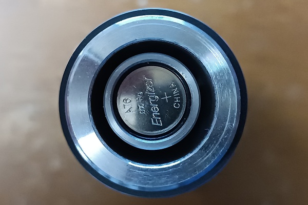

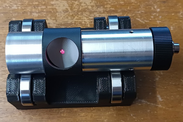

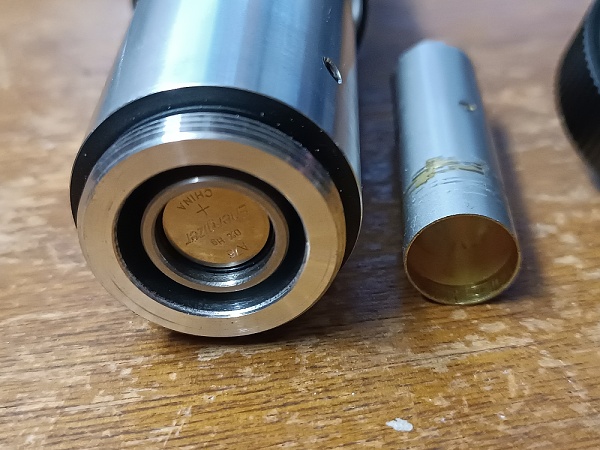

Tak jsem kolimátor upravil. Jak hodně to pomůže, jestli vůbec, je ve hvězdách. :-) Část vkládaná do výtahu očistěna, tělo kolimátoru stočeno o milimetr a kousek na 31,75mm.
Tělo laseru bylo vyrobené z blátoplechu. Červíky na seřízení se do něj zarývaly, a seřízení vydrželo jen chvilku. Laser jsem vypáral, rozebral a tenoučkou trubičku jsem vyměnil za silnější trubičku vysoustruženou z nerezu. Teď se seřízení nezmění ani po nešetrné manipulaci s kolimátorem. Co nelze zjistit je sousost diody s tělem kolimátoru. Kolimátor jsem seřídil tak, že na 10m vykreslí kolečko cca 2mm.
