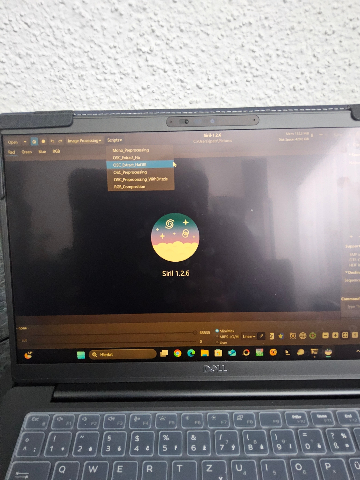

Asi hloupa otazka,jak dostanu ty snimky ze Seestaru s Androidem do Siril ve Windows 11? Stahl jsem si tedy Siril vcetne doplnku Seestar preproccesing, postupoval jsem dle tuttorialu a neseje .Na Siril se mi v tech skriptech moznost pro Seestar neobjevuje.Kde delam chybu? Navic notas s Windows moc neznam protoze si vsechno vcetene velkeho dalekohledu obslouzim z tabletu s Androidem.
Diky Petr

Petrk1 píše: 26. 04. 2025, 13:40 Asi hloupa otazka,jak dostanu ty snimky ze Seestaru s Androidem do Siril ve Windows 11? Stahl jsem si tedy Siril vcetne doplnku Seestar preproccesing, postupoval jsem dle tuttorialu a neseje .Na Siril se mi v tech skriptech moznost pro Seestar neobjevuje.Kde delam chybu? Navic notas s Windows moc neznam protoze si vsechno vcetene velkeho dalekohledu obslouzim z tabletu s Androidem.
Diky Petr
Najprv si musíš v Siril zadať cestu k stiahnutému skriptu: vpravo hore máš tri vodorovné čiarky, tam daj "preferences", v okne, ktoré sa ti otvorí otvor záložku "scripts" a zadaj cestu do priečinka, kde máš stiahnutý skript uložený. Obnov to tou zatočenou šípkou. Následne v priečinok kde máš uložené fits súbory zo Seestaru premenuj na LIGHTS. Potom v Siril nastav domovský priečinok, v ktorom máš vytvorený priečinok LIGHTS s fits súbormi cez modrú ikonu domčeka vľavo hore. A nakoniec cez ponuku Scripts, kde už sa ti zobrazí aj stiahnutý skript pre Seestar spusti skript.
Hádam som to napísal tak, aby to malo hlavu a pätu :D
