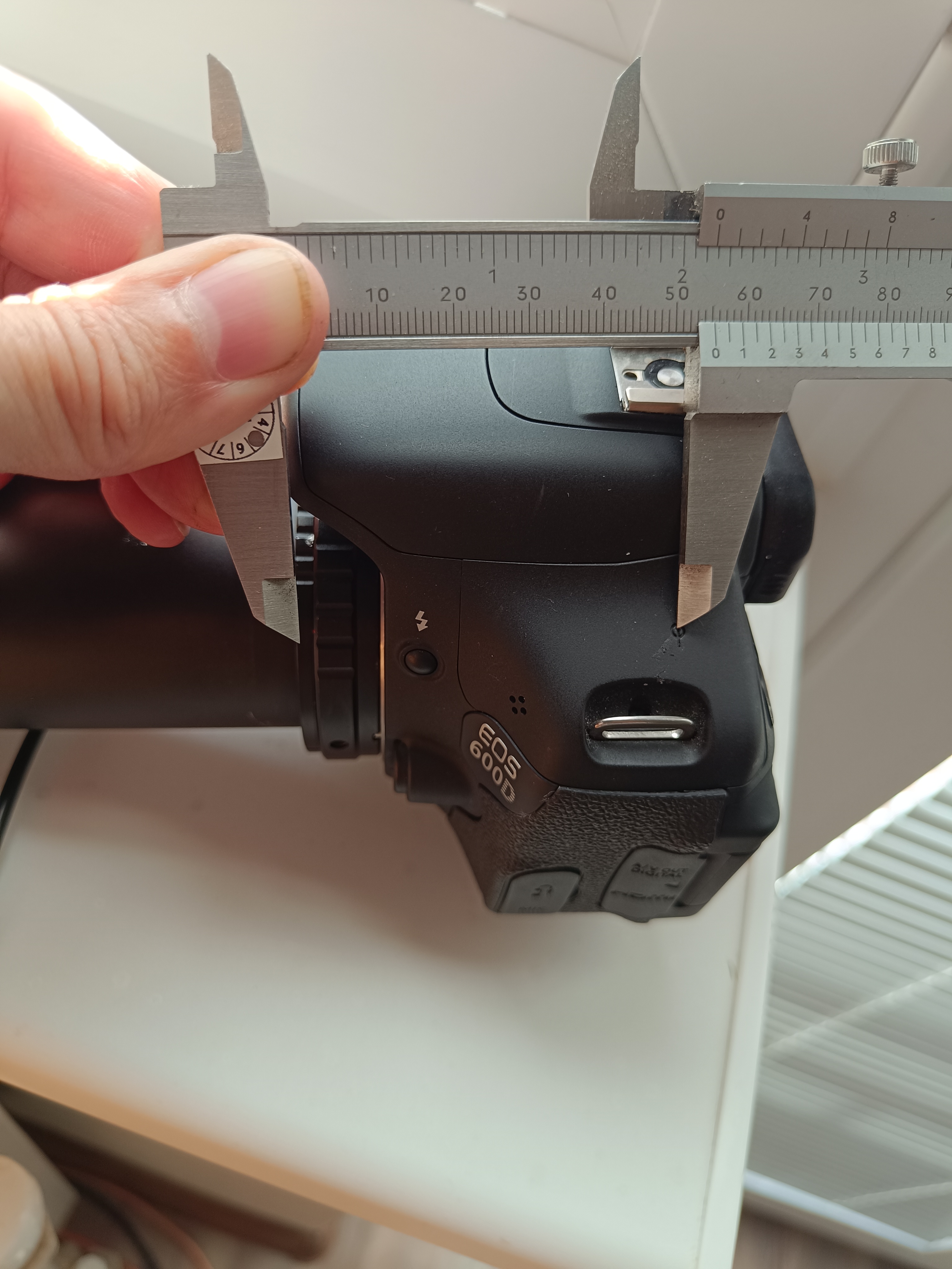

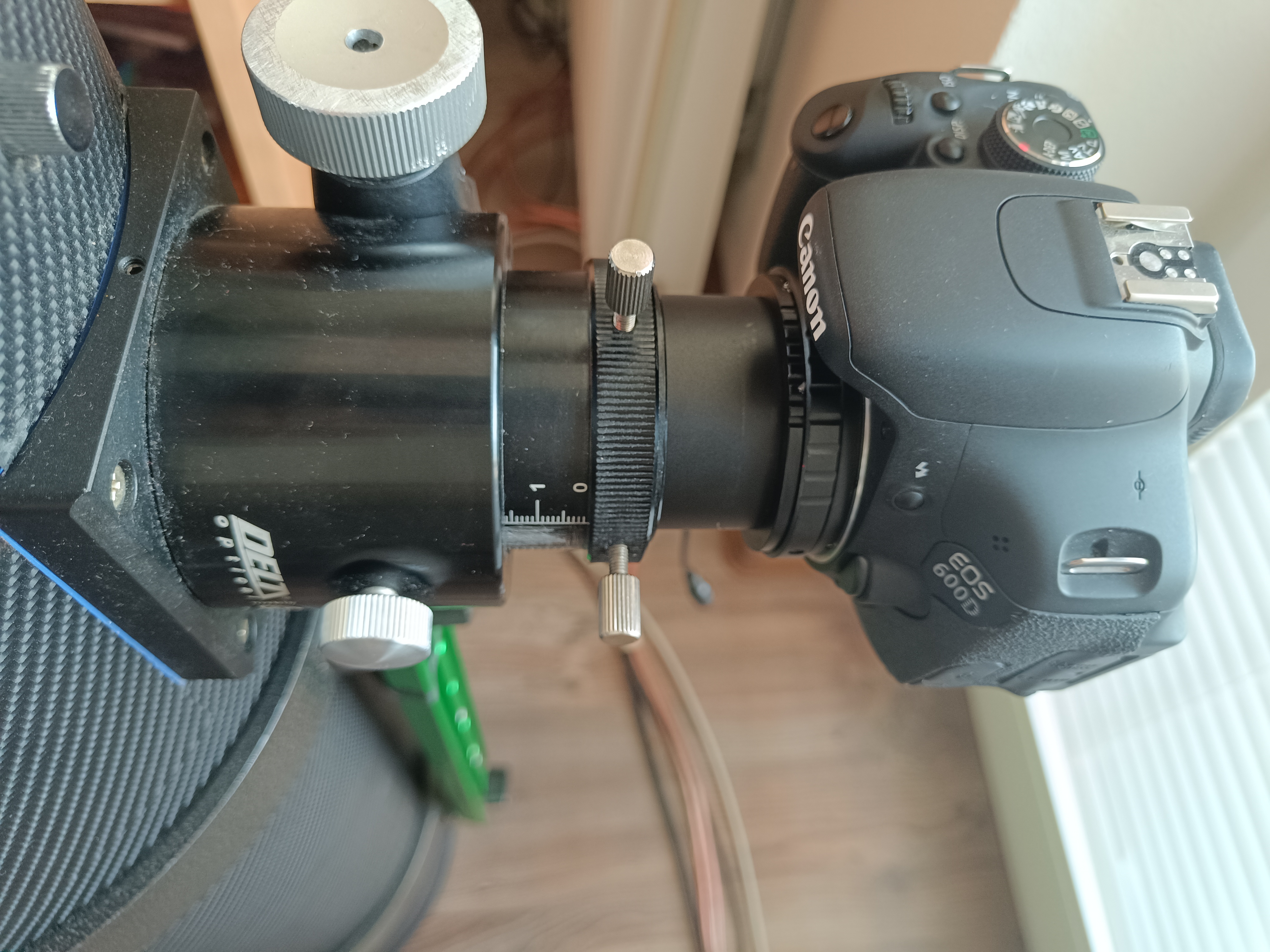

Zdravim potrebujem poradiť ohľadom komakorektoru. Mam tento model https://www.astroshop.eu/flatteners-cor ... fIQAvD_BwE a problem je ze ked pripojim dslr tak výťah je vysunuty úplne hore a chýba mi asi tak pol centimetra k doostreniu...je vôbec vhodný ten cc k tomu alebo sa to da riešiť redukciou??? Dam sem aj foto. Za kazdu radu vopred ďakujem. Dalekohlad je gso 200/800.

A nepomohlo by proste upevniť ten korektor trochu ďalej a nie až na doraz? Teda povysunúť ho o napr. 1cm. A ešte si skontroluj vzdialenosť k čipu - backfokus by mal byť tých 55mm.

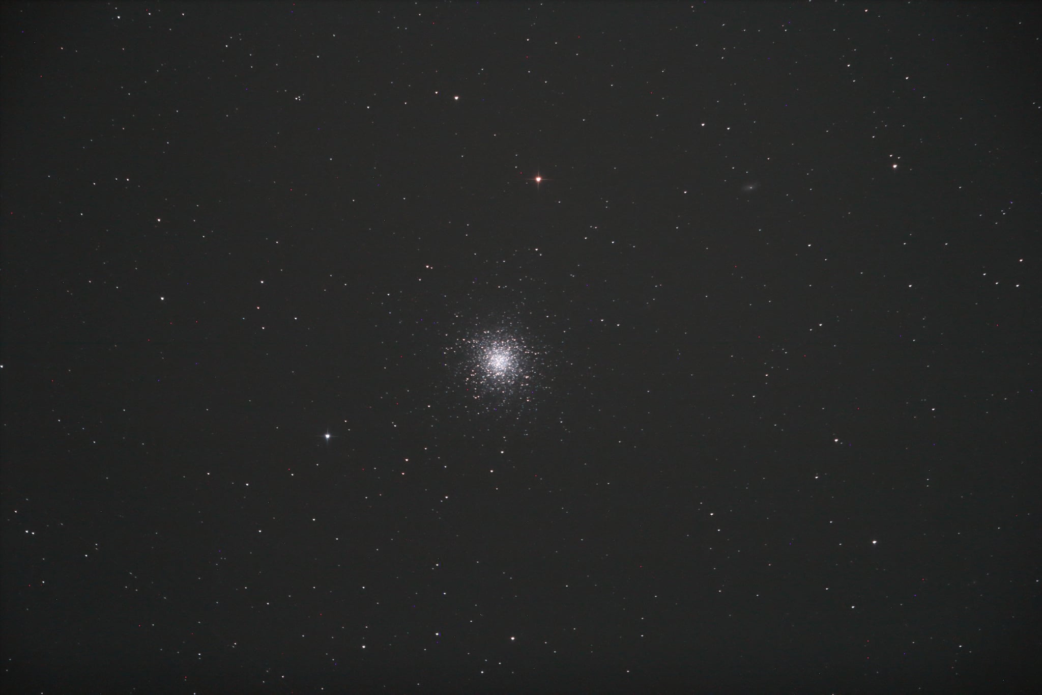

No po ten okruzok na cc je presne 55mm...ja som ho aj mal ten 1cm povytiahnuty aby som zaostril ale tie hviezdy boli spicate vid foto a to je ten problem ze teraz kolko ho povitiahnut aby boli hviezdy take jak maju byt??? Mam korektor RCC1 a tam bol ten isty problem ze nesol az nadoraz ze som musel riesit pokus omyl kde su hviezdy v strede ostre a kraje ako tak v norme...za to som kupil tento ze je stavany na F4 s tym ze sa vlozi az na doraz a zrazu problem zaostrit tak ja uz neviem. Dam aj fotku M13 jak vypadaju hviezdy.

Pri koma-korektore je dôležité dodržať ten backfocus 55mm čo aj máš. Takéto šišaté hviezdy by som podozrieval že pri povitiahnutí je korektor aj s fotoaparátom nakrivo. Asi by to chcelo nejaký medzi krúžok čo by to predĺžil a udržal na osi. Inak bez korektora zaostriť ide?

Tohle stejně neřeší ten problém. Tenhle typ výtahu, takto moc vysunutý, bude stejně málo tuhý a bude uhýbat. Bude se křivit tubusek v jeho vedení, a také se asi tou velkou pákou bude prohýbat stěna tubusu, předpokládám, že jde o normální plechový tubus.
To je tím, že to nebyl primárně dalekohled konstruovaný pro astrofoto. Ten by měl to ohnisko méně vysunuté z tubusu.
Nech ten korektor trochu povytažený. Pokud ve výtahu vaklá, tak ho polep několika proužky nějaké lepící pásky, aby se vůle vymezila. A pak uvidíš, jestli už ty hvězdy nebudou křivé. Osobně si myslím, že budou. Že se to v každé poloze tubusu rozhodí jinak. Ale zkus to, naděje umírá poslední.

Zdravim vas. Ono tie hviezdy boli fotene tak ze ten korektor som musel mat povytiahnuty bol asi tak 2cm koli tomu aby som zaostril. S tym vytahom su odzaciatku co som ho tu kupil aj dalekohladom problemy. Tie pasky by som aj skusil ale nedostnem to potom do vytahu ono to ide uz teraz dost tazko dnu. Ja by som aj skusil novy vytah ale kde budem mat istotu ze nebude ten isty problem zozaostrenim a budem ho muset zas vysuvat o tych pol centimetra?? Niekde na nete som nasol ze tento korektor je primarne na ccd koli backfocusu na 200/800 koli ostreniu.

Este fotka z noci co som fotil M13 takto som mal ten krektor z vytahom a y som to mal zaostrene.

A este k tomu ze ked uz bol povytiahnuty ten korektor tak hviezdy ku kraju optiky uz zacali byt natiahnute takze tam bol dalsi problem.

Podle mne to máš špatně zaostřeno, hvězdy uprostřed nejsou kulatý. Mam obdobný komakorektor
na 150/600 který je velice citlivý na zaostření bud jsou hvězdy protažené vodorovné nebo svisle
a nastavit to uprostřed da zabrat.

psal jsem do SZ, nicmene i sem, kdyby to nekdo dalsi cetl :) 55mm je to OD OBRUBY coma correctoru, ne VCETNE obruby.... jsem si docela jistej bo ho mam doma... :)

Pokud tohle, tak to je někde astigmatismus

Mam bathinovu masku a zaostrene bolo dokonale aspon podla nej...problem bude jak pisal mmys ze ten vytah je proste slaby na tu vahu co by aj mohlo byt lebo zozaciatku mi utekalo ostrenie cely ten mechanizmus je ulozeny v plaste a ten bol prasknutý ci ze aj ked som tie sroby dotiahol po cca 5 cvaknuti uz bol dvoj kriz. Ja som ten plast v ramci moznosti zavaril momentalne drzi lebo som skusal kazdych 10 foto ci je zaostrene. Tak ze s tym zaostrenim problem neni urcite.
