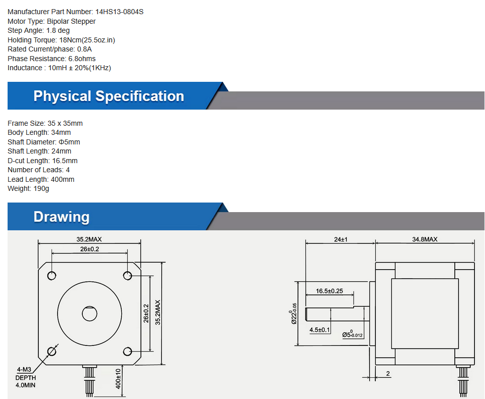

Mám zničený krokový motor na montáži heq5. :cry: Prosím poznáte niekto náhrady? Originálne diely stoja okolo 100 eur a to si nemôžem dovoliť.
Pravdepodobne ide o typ Nema14 1,8° krokom.
Neriešili ste niekto takúto opravu?
Ďakujem vopred za akékoľvek odpovede.
Našiel som zatial toto: https://www.aliexpress.com/item/3257390 ... %22%2C%22e

Aha ono je to aj vidiet na foto,nevsimol som si. V podstate bude stacit akykolvek podobny motor ,hlavne je aby mal rovnaky pocet krokov/otacku(stupnov/krok). Pocitam stym ze drivery funguju ako prudove zdroje a pri rovnakej velkosti motora nebude velky rozdiel v maximalnom dovolenom prude. Podla popisu na ali,ten motor berie 0.8A pri 5.4V,takze napajanie 12V bude ok,neni to motor ktory by potreboval 24V. Jedina otazka teda ci je v HEQ5 naozaj motor s 1.8deg/step, to bohuzial neviem..Dost veci by sa dalo zistit podla druheho motora,odmerat odpor cievok na porovnanie ,pripadne aj po pripojeni externe na stepper driver a napr. arduino spocitat pocet krokov/otacka. Toto su iba take uvahy okolo ako najst nahradu,mozno niekto bude vediet presne udaje a netreba to riesit..

Niekto tam na mňa nachystal takúto pascu... Našiel som na stránke skywatcheru že 1.8 presne ako píše kolega

Rozmery sedia aj počet drôtov, aj stupne skúsim objednať a môžem dať update o 2týždne keď namontujem.

Tak v tom pripade to stoji za pokus. U noveho motora nemusia sediet farby vodicov,to by bolo najlepsie premerat ale na par pokusov sa to da aj trefit , jedine na co si musis davat pozor je aby si nezapajal a neodpajal vinutia pri zapnutom napajani montaze, je tam sanca - dal by som tomu tak 90% ze pri takomto zapajani zhori driver ,takze vzdy montaz najprv vypnut a potom pripajat/odpajat motor.
