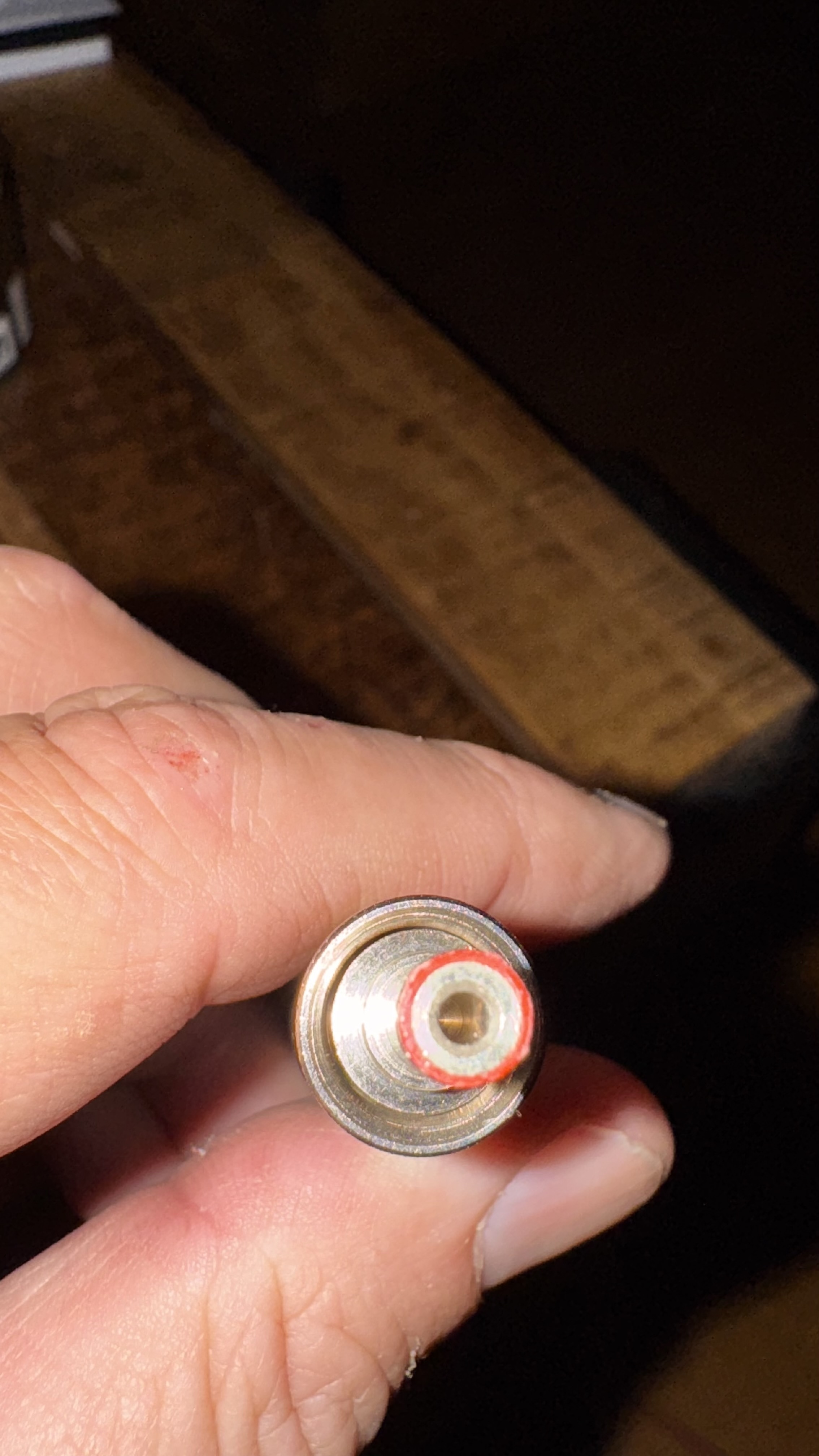

Konektory vypadají na fotce docela OK ale záleží jak dobře je nalisován ten zemnící a aretovaci pásek většinou se uvolní - protáčí se a tak vznikne přechodový odpor - vyhřeje se a tak se ještě více uvolní a konektor jde do háje.

Jediné blbé je, že jsem tyhle "kvalitní" (Třeba jsou, třeba ne, známe čínu. Proto ty uvozovky) konektory nenašel v úhlové variantě.

Zapomnel jsem nafotit ten konektor na me (uplne prvni verzi) AM5
A taky detail konektoru, ktery mi perfektne funguje a detail konektoru na Lynx kabelu, ktery byl s AM5 absolutne nespolehlivy (ale s ASI 2600 funguje at se s nim krouti jak chce)..:
