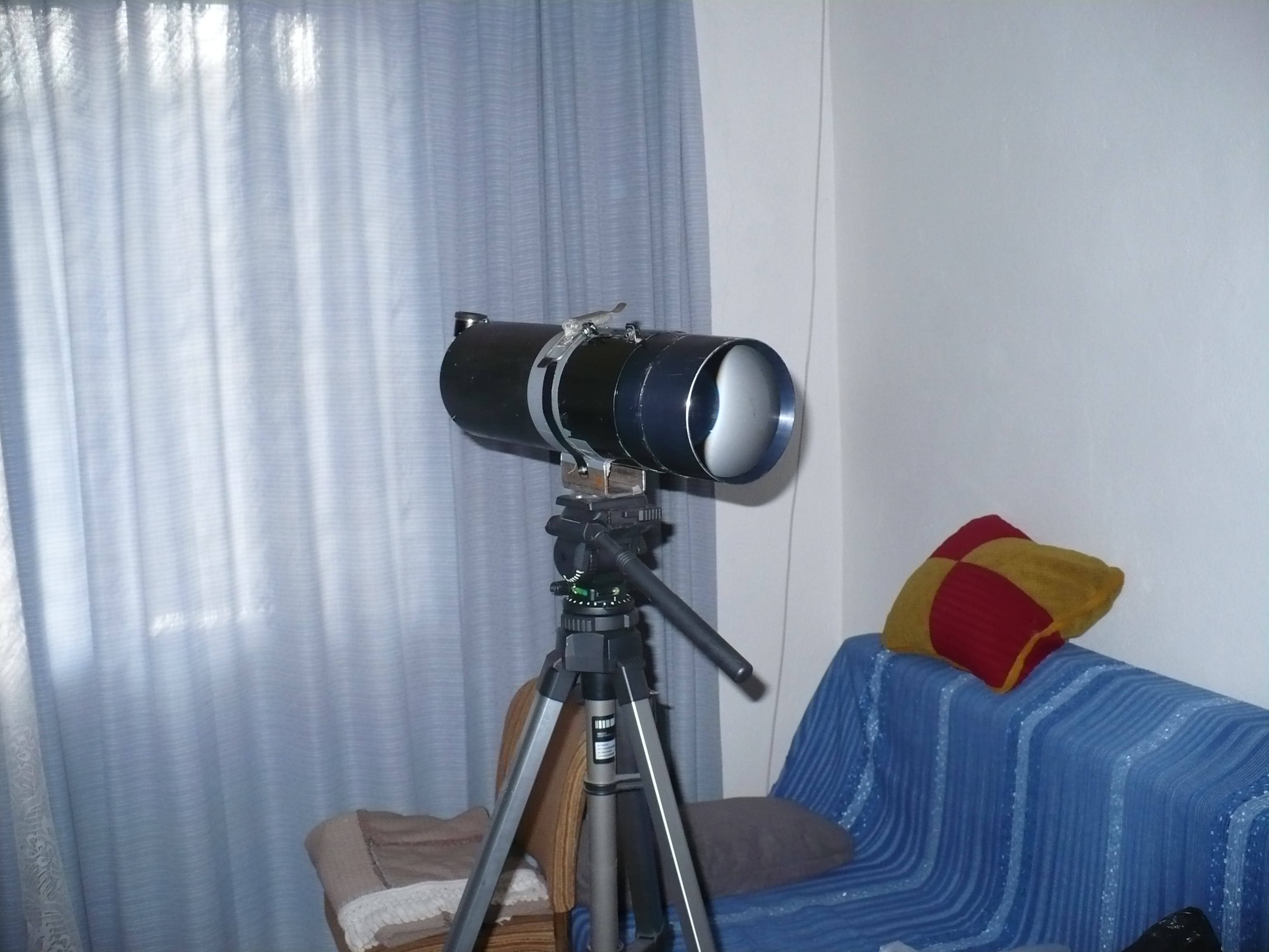

Každý fanda do astronómie tým prešiel. Ja som si postavil ďalekohľad tiež z objektívu Meotar na nepriehľadné bjekty (D110mm f 400 mm). Ako okulár som použil okulár z mikroskopu 10x. Zaclonil som to na 80 mm. Bolo to výborné na Mesiac hviezdokopy a podobne.

Malá vzpomínka na doby dávno minulé, kdy jsme s kamarádem Ádou Innemannem stavěli v rámci středoškolské odborné činnosti newton 130 tuším na 1300. Zrcadlo a všechny komponenty kromě okulárů a zrcátka ruční práce, pohon motůrkem na gril pomocí šneku přes bronzové ozubené kolo. Tenkrát (myslím tak 1982) jsme vyhráli druhé místo v celorepublikové soutěži a dostali diplom za využití a zvládnutí kosmického prostoru od ČSVTS - Československé vědeckotechnické společnosti. Byli jsme s tím i v televizi ve Studiu Vlaštovka, kde to s námi probírala tehdy ještě mlaďounká Marcela Augustová. Pak byl chvíli hlavním dalekohledem astronomického kroužku v Chomutově. Kde je teď, netuším.

Ale těžký jako prase, všechno ze železa. Při promítání Slunce na papír nám tehdy shořel okulár v plastovém těle. "Pane, kouří se vám z dalekohledu", prohlásilo jakési děcko. "To je nesmysl, ježiši fakt !"
