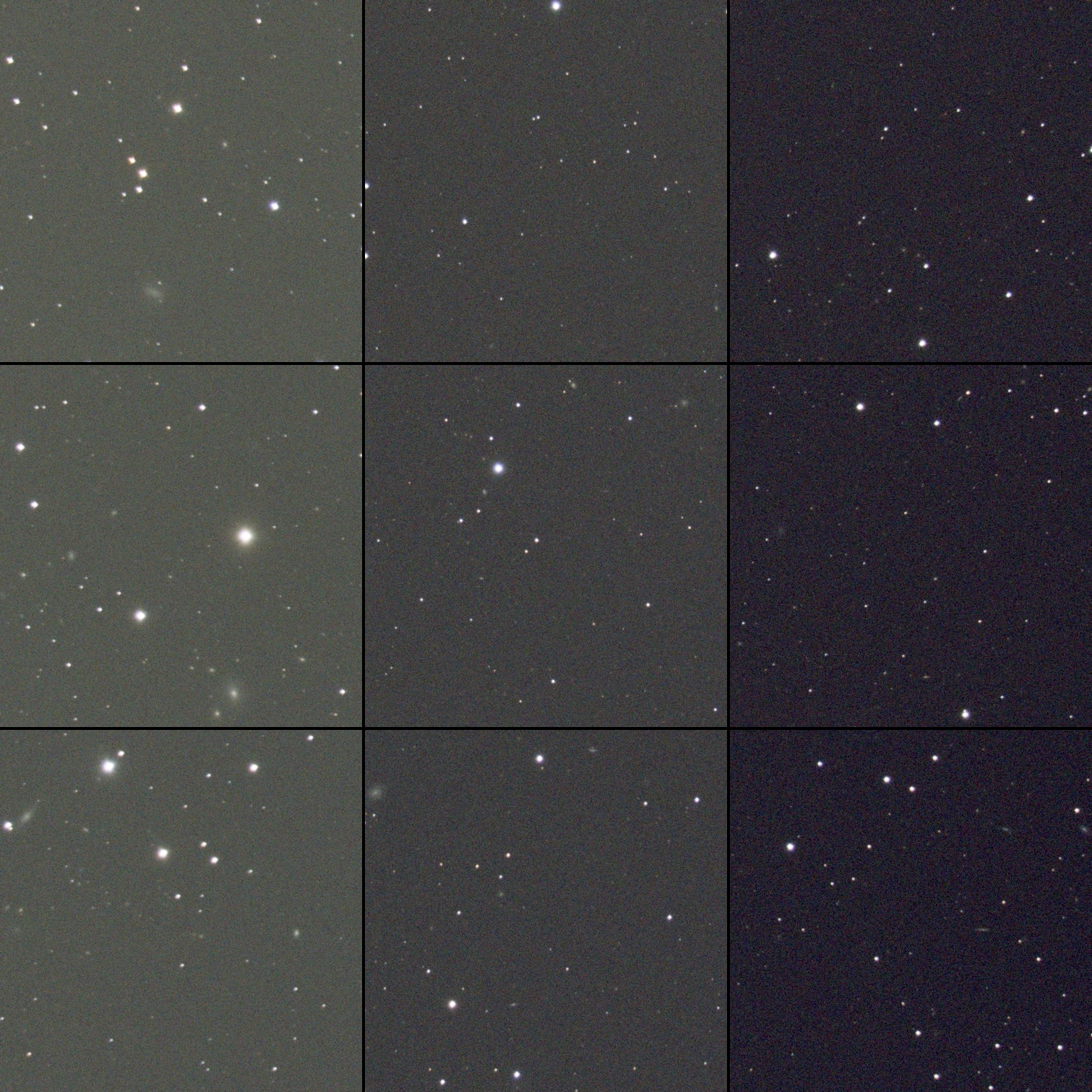

Dnes skusim tie skyflaty a vyhrievanie, ale este mi napadlo, ze mam trochu divne tvary hviezd v lavom hornom rohu, neviete cim to moze byt? Napadol mi zly backfocus, ale to by som mal mat rovnaky problem aj v inych rohoch, kde teda hviezdy nie su tiez idealne, ale nie az tak zle ako v tomto. Prikladam AberrationInspector.
Pokud je to jenom na jedné straně, tak to může být kvůli tomu, že není čip kolmý na optickou osu. Nebo může být křivě výtah. Co to je za dalekohled/kameru?
