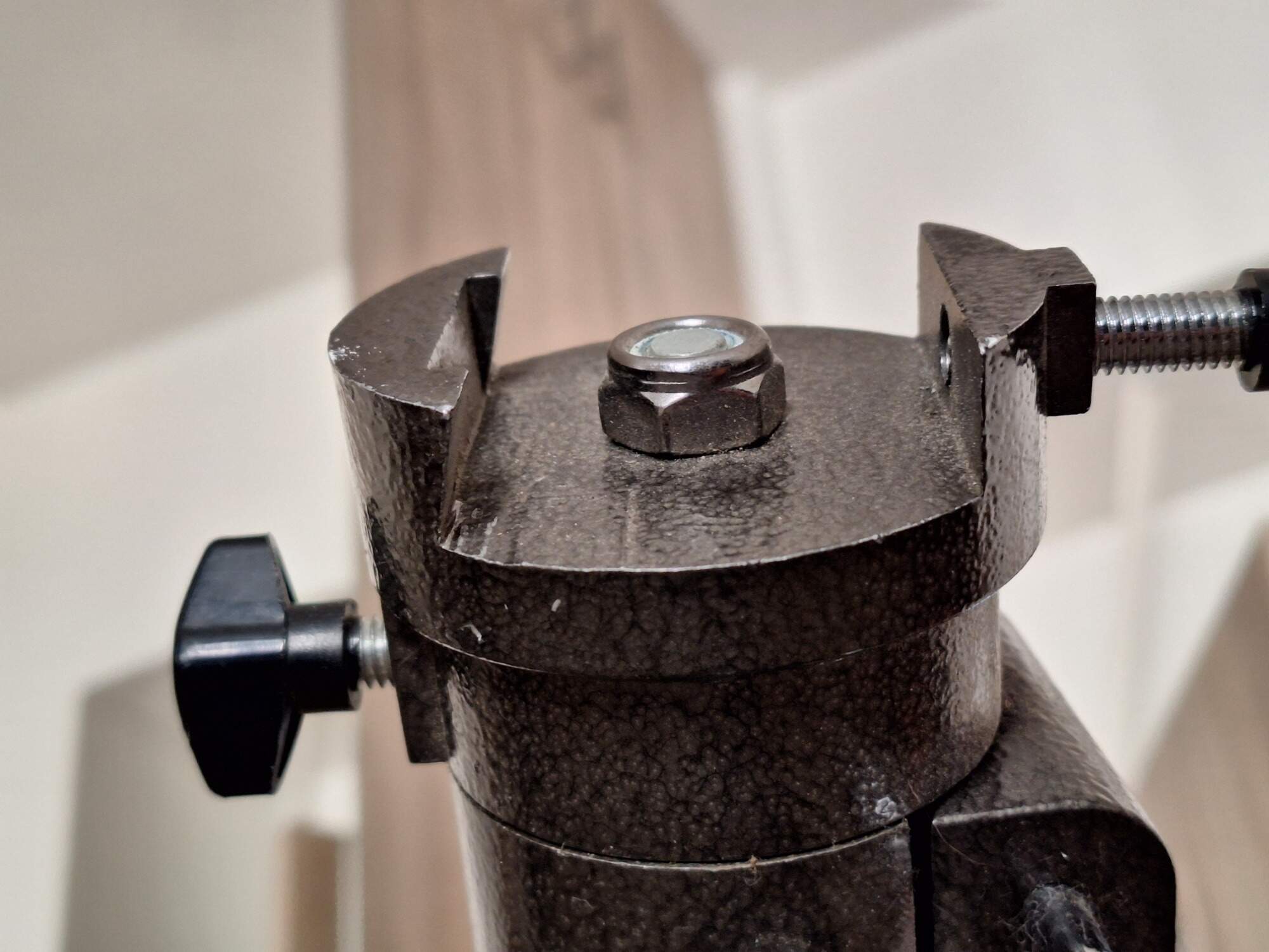

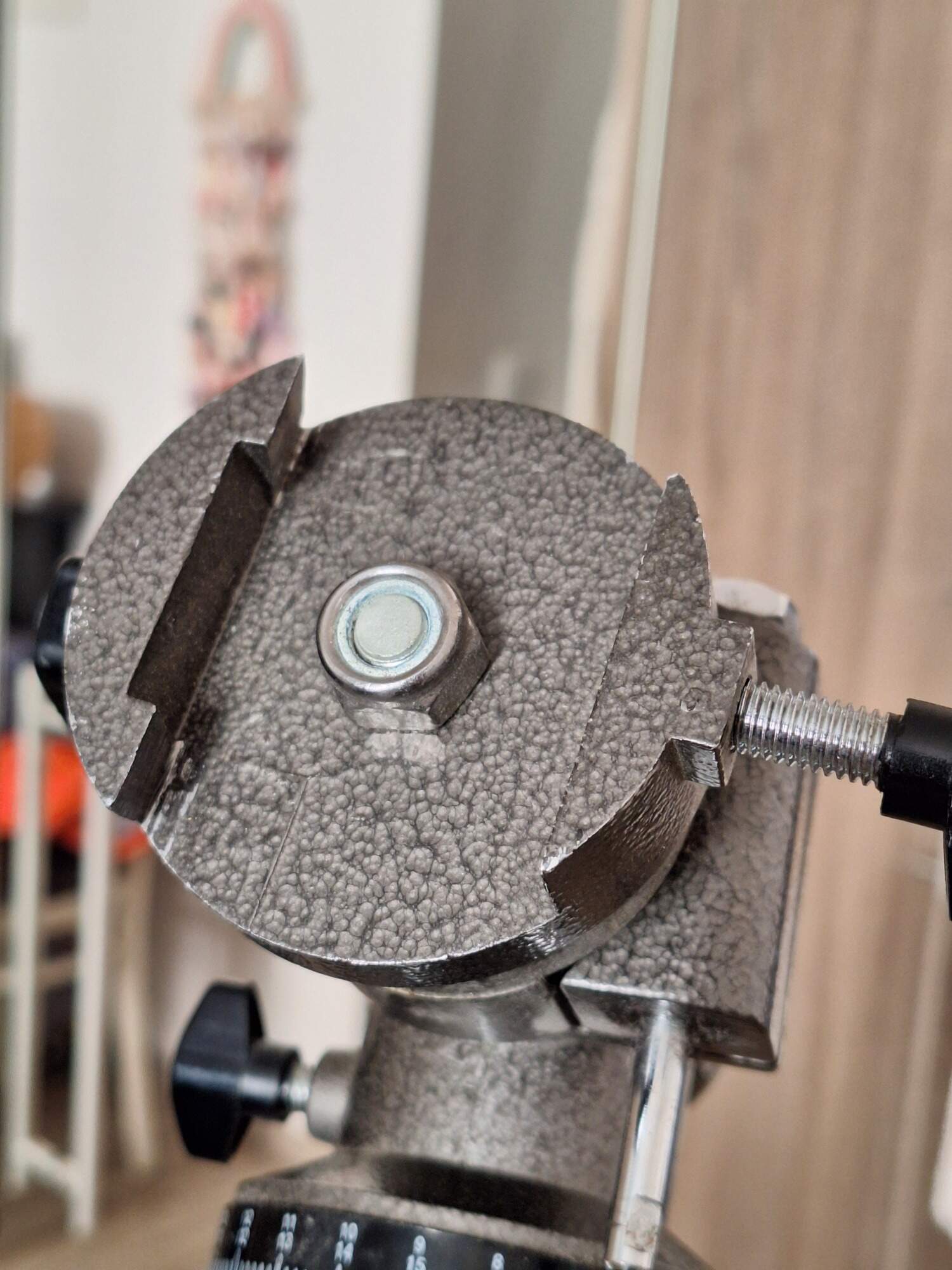

Dobrý den, rád bych koupil lištu (rybinu) na montáž Astro-3 od lidlskopu. Možná k ní máte přišroubovanou i objímku k dalekohledu 70/700. Já to před časem prodal a nyní by se mi to zase hodilo. Rybina by měla mít max. šířku 47 mm a šroub uprostřed montáže je 17mm a výška 10 mm. Právě kvůli tomuto šroubu se tam nedají použít běžné lišty pro montáže SkyWatcher atd. Ale kdybyste měli tip na novou kompatibilní lištu, tak dejte prosím vědět. Dá se koupit docela levně i celý dalekohled z druhé ruky, ale touto cestou zatím jít nechci.

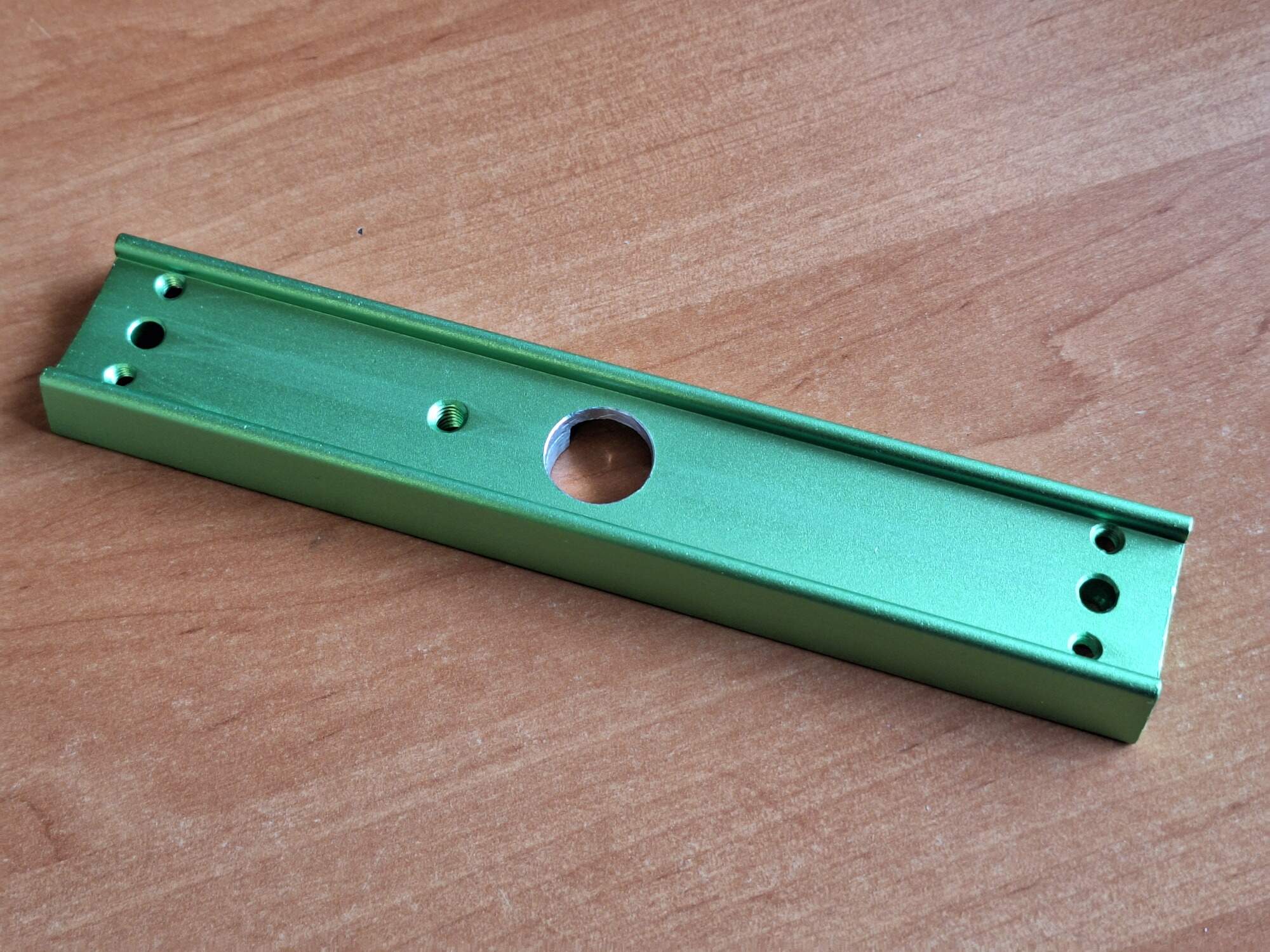

Já tedy takovou lištu nejspíše nemám, ale pokud tam pasují jiné, což takhle do nějaké vyvrtat/vyfrézovat otvor pro ten šroub (matku)? Nejlépe neprůchozí (pokud to vyjde), aby se co nejméně oslabil profil. Ovšem je to jen tip, úvaha od stolu, možná jsou tam nějaká úskalí a třeba někdo nabídne hotové řešení.

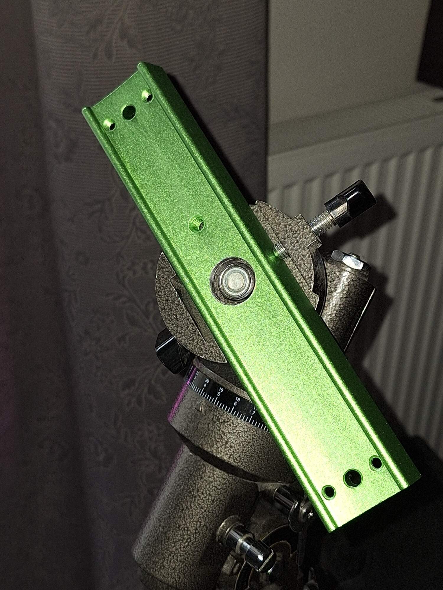

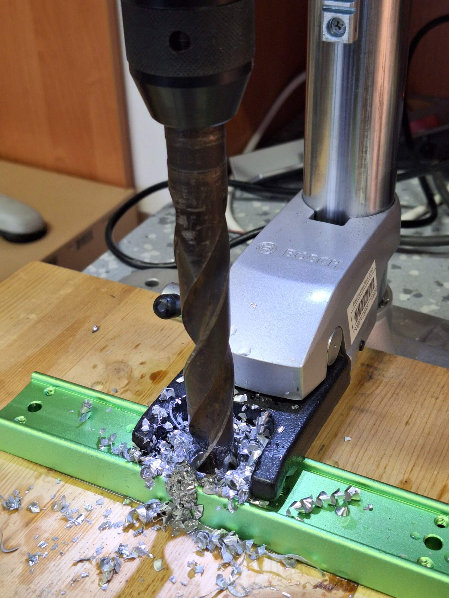

Tak jsem sehnal SkyWatcher lištu a vyvrtal do ní díru. Toto řešení funguje, ale stejně bych rád ještě sehnal i originální lištu Bresser, která k montáži Lidlskopu patří.
