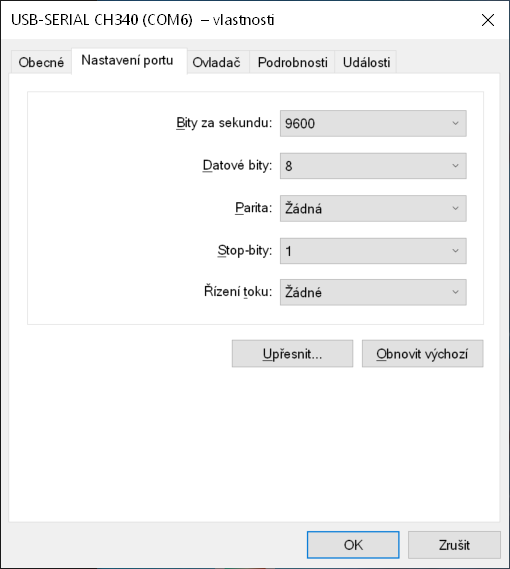

Trošku oživím toto téma, vyskočila mi hláška: “Bootloader serial invalid pkg 0080” což jak jsem se dozvěděl, vyžaduje nahrání/přehrání softwaru v ručce, který se asi nějak poškodil. Našel jsem několik návodů z nichž nejlepší byl od malého kluka na Youtube.
Objednal jsem kabel USB-RJ9 a nyní se pokouším o aktualizaci. Nainstaloval jsem CFM, javu a u PL2303 jsem skončil, mám to nainstalováno, ale nějak to nefunguje ... nevím, nejsem IT. Prostě CFM nevidí zařízení ... aneb, proč dělat věci jednoduše, když to jde složitě :(
Nesetkal jste se s tím někdo? Podařilo se to někomu rozchodit/instalovat?

Tohle je jen problém ručky, co máš za verzi ručky? Je na krycím sklíčku displeje napsáno Nexstar* nebo Nexstar+?
Pokud máš verzi bez USB, pak jsi se s PL2303 trápit nemusel, protože je to ovladač interního převodníku USB->serial, ale to je úplně jedno. Koukni se do Správce zařízení, zda po připojení kabelu USB/RJ9 přibude nový sériový port.
Pokud máš verzi s USB, pak ten kabel vůbec nepotřebuješ, jen pomocí USB kabelu připoj ručku (v tomhle případě jen ručku bez montáže), a zase koukni, zda přibyl ve správci zařízení sériový port.
Potom postupuj podle průvodce, co se zobrazí v CFM. Při zapnutí montáže/připojení ručky k PC, záleží, zda je to USB nebo neUSB, podržet na ručce podržet současně tlačítko "Celestron" a "7". Mělo by to napsat "BOOT LOADER User Key Pad Entry". Pak by CFM měl najít zařízení a mělo by jít přehrát firmware. Snad to zabere, může být poškozená flash paměť v ručce.
No ono to fleshování je u Celestronu takové... no dost ošemetné.

Na ručce je Nexstar+, ve spodu je port RJ9 ... takže to je verze bez USB? Po připojení se mi ve Správci zařízení ukáže nový USB Serial Port (COM5), ale to je všechno. Připojim k montáži, zapnu ji, podržím tlačítka a na ručce se ukáže Boot loader ... když spustím CFM, tak nic nenajde, zkoušel jsem různé porty a beze změny. Já se patrně zasekl na tom, že CFM nedokáže najít zařízení bez serioveho portu a PL2303 mi nefunguje jak by měl ...

U tho portu budeš muset asi ještě nastavit jeho rychlost, takzvanou BAUD RATE. Nevím ale, jakou hodnotu. Výchozí bývá typicky 9600, ale nejčastěji se používá 57600 nebo 115200. To video jsem neviděl, nezmiňuje to tam náhodou?
Je to ta první položka, Bity za sekundu.

Nastavení sériového portu ve správci zařízení by mělo být RS-232 level, 9600 bits per second, no parity, 1 stop bit and no flow control, aspoň podle vlákna v CloudyNights, ale já to nikdy nepřenastavoval. Jediné co, tak v posledních verzích CFM mi to taky nechtělo najít ručku. Zabralo nastavení v menu Options/Connections... dát napevno sériový port:
Snímek obrazovky 2025-03-26 070218.png (15.47 KiB) Zobrazeno 1537 x
Případně lze aktualizovat i přes WiFi, kdy se PC připojí na WiFi montáže a naláduje se firmware do ovladače, ale tohle jsem nikdy nezkoušel, kabel je kabel.
Ještě drobnost, je zbytečné flashovat zařízení u kterých to nechceš, takže v menu Options/Select devices... odškrtej všechno krom ručky:
Snímek obrazovky 2025-03-26 070716.png (34.28 KiB) Zobrazeno 1537 x
Ještě doplním odkaz na nexstarsite.com o aktualizování firmware ručky. Stránky se snaží agregovat informace o montážích a příslušenství Celestron Nexstar, jak název napovídá, design vypadá, že jsou out of date, ale není to zase tak úplně pravda, je to celkem dobrý zdroj informací bez zdlouhavého hledání po všech fórech.
