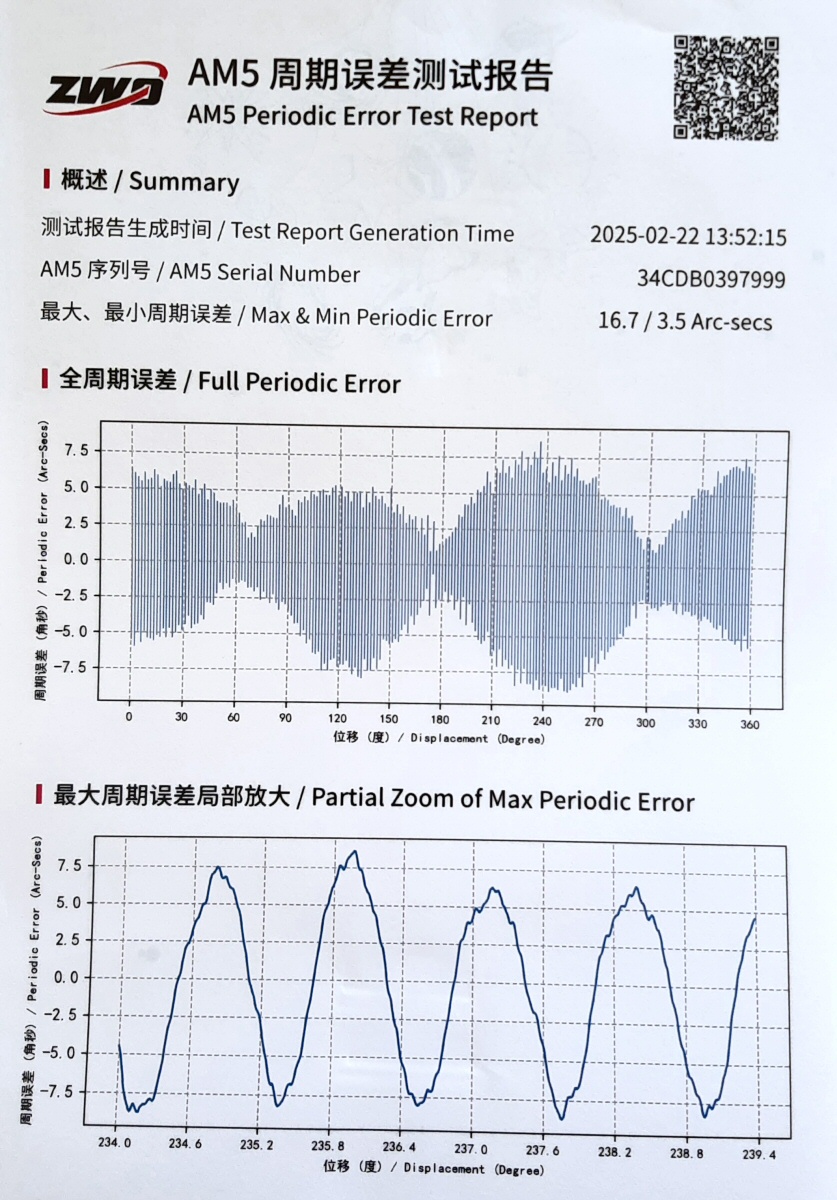

Taky na to zrovna koukám, jestli se ta moje nepovedla nebo coKonihlav píše: ↑04. 03. 2025, 12:05 zajimave je, jak vsichni, kdo verejne postnou ten AM5 periodic error test report maji nejake neuveritelne nizke hodnoty...
ja mam max 13.4 a min 7.5 arcsec PE![]()
p.s.: taky jsem si tu AM5N ted nedavno koupil k Vanocum a tento tyden ji prvne pouzil... zatim se smisenymi pocity![]()
