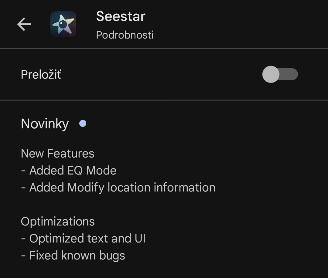

Vydaná aktualizácia 2.4.0
Hlavná Pridaná funkcia - EQ mód

Sem včera testoval novou verzi pro SS50 na EQ. Při 10s jsem jel něco přes 3 hodiny a bez mozaiky pouze na pole byla výtěžnost byla přes 80%. To už za mě dává smysl. Až podmínky dovolí, šoupnu tam na EQ mozaiku.

Díky za report, konečně rozumný EQ mód, přece jen ten senzor je malý a ty ořezy jsou pak velké a projevuje se stáčení pole. Mozaika je fajn, ale už je nutná expozice výrazně delší.
