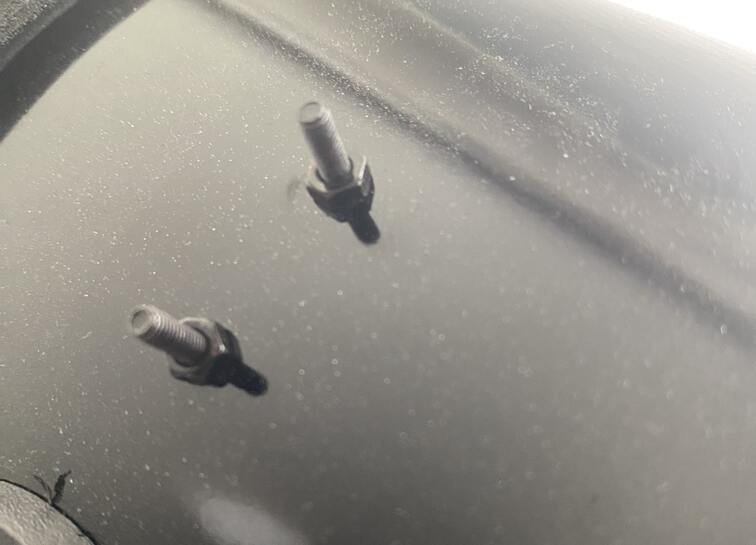

Zdravím všechny,
prosím o radu s botkou/finderem. Jsem začátečník, mám Skywatcher 130/900 Explorer EQ2. K němu byl 6x30 finder, který mi prostě nevyhovuje a rád bych vyměnil za red dot finder. Nicméně, popisy na e-shopech jsou opravdu polovičaté a jsem ztracen v botkách.
Může mě někdo pomoci a rovnou mě ideálně odkázat na botku pro findery, která mi na teleskop sedne a bude ideálně tedy (co jsem vyčetl) Vixen/Synta, aby na to šlo klasicky Skywatcher/Celestron apod. findery?
Jedná se i o šrouby, které všude šroubují dovnitř, ale ty moje z výroby trčí takto ven (dle foto) a tak si ani moc nejsem jistý, jak to celé upevnit a zda to vlastně vůbec jde.
Moc děkuji předem!
Moc děkuji předem!
- IMG_1345-min.jpeg (42.93 KiB) Zobrazeno 3524 x
- IMG_1344-min.jpeg (29.15 KiB) Zobrazeno 3524 x
- IMG_1343-min.jpeg (49.42 KiB) Zobrazeno 3524 x

Nic proti Telradu a oboustranné pásce, ale takové problémy, jako uchycení hledáčku, řeším za pochodu- pokud nevyhovují šrouby, dají se jiné, pokud nesedí rozteč, čí umístění, vyvrtám si nové otvory jinde. Případně se jistě často bude dát upravovat i botka hledáčku. (Osobně jsem na dalekohledech jako uvedený 130/900 nikdy hledáčky neměl a nechyběly mi, ale nic proti tomu. Jen, než bych napsal takový dotaz na A.F., už by byl hledáček na tubusu...)
Ahoj.
Třeba tady je odkaz na botku a máš u ní i šrouby. Měřil jsem rozteč děr na stejné botce, kterou mám, a je 20 mm, takže by to mělo pasovat. Dají se koupit i botky s oválnými děrami, které jsou vhodné pro různé rozteče šroubů, ale ty jsou násobně dražší, než ta základní Skywatcher.
http://www.supra-dalekohledy.cz/botka-s ... -4323.html
Pokud to budeš montovat, tak si dej dalekohled buď do vodorovné polohy, ale nejlépe do polohy, kdy hlavní (a vlastně i sekundární) zrcadlo bude výše než místo, kde montuješ, aby ti matičky či šroubky nespadly na zrcadlo, v případě, že ti vypadnou z ruky, ale kutálely se směrem ke konci tubusu.

Ahoj ahoj,Alamrob píše: ↑14. 04. 2025, 12:59
Ahoj.
děkuji - tuto jsem samozřejmě našel, ale nebyl si jistý vlastně ničím. Šrouby, které trčí ven, tedy musím vyndat a "obrátit"?. Tak, aby matička byla uvnitř a hlava šroubku venku a tím vlastně přišroubovat tuto novou botku?
Je mi trapné se ptát takto hloupě, ale je to necelý měsíc, co jsem teleskop pořídil (první) a neexistuje žádné video či návod, kde by ten člověk měl takto ty šrouby jako já (myšleno trčící ven) - raději jsem nechtěl zasahovat do něčeho z výroby, i když je to logický postup :)
Použiješ ty s kuželovou hlavou, které budou přiložené k botce. Ty původní, které jsou na dalekohledu, samozřejmě odšroubuješ.
