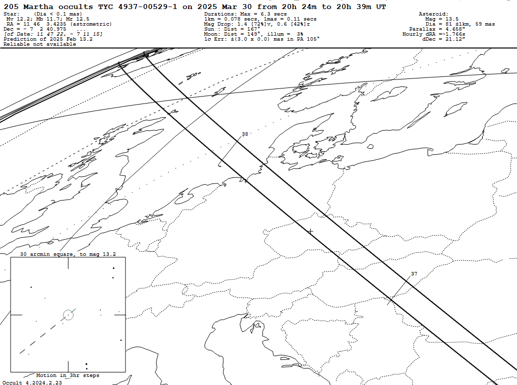

A ještě jeden březnový úkaz - zákryt hvězdy TYC 4937-00529-1 planetkou (205) Martha dne 30.3. v čase 20:37 - 20:38 UT. Planetka je poměrně jasná, takže kombinovaná jasnost úkazu dosáhne 11,9 mag. S poklesem jasnosti to bude trochu horší - OW udává pokles 1,4 - 1,8 mag, ale i to by mělo být dobře pozorovatelné. Doba trvání je příjemných 6,3 s. Výška úkazu 28°v azimutu 150°.
Stín bude široký 92 km a půjde postupně ve směru Hodonín - Brno - Havlíčkův Brod - Kutná Hora - Mělník - Ústí nad Labem. Při této šířce pásu však bude šance úkaz pozorovat odhadem z 1/4 - 1/3 území ČR.
