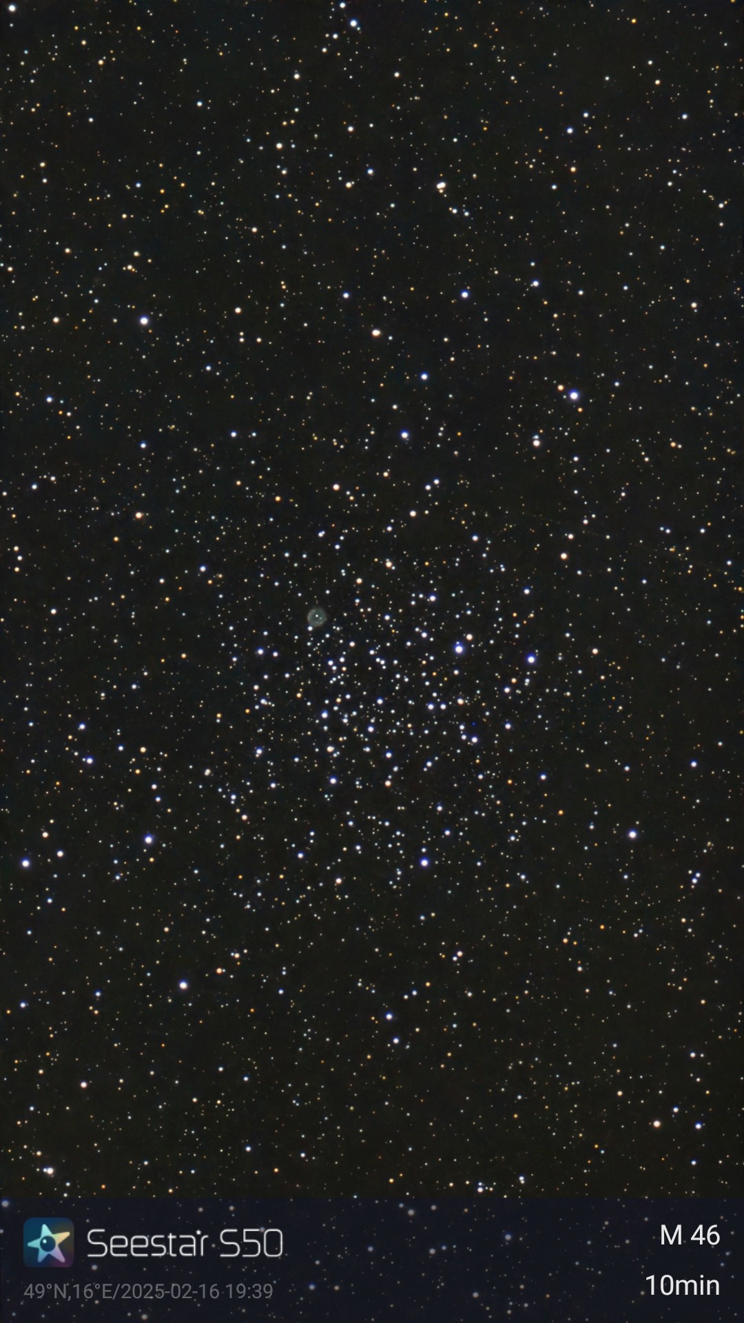

Příspěvek od krsten »
M46 a NGC 2438
S LP filtrem a bez.
