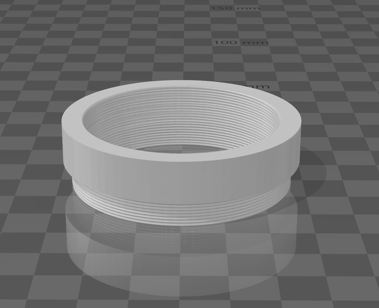

Zdravím všechny zde brouzdající, sháním výrobu adaptéru do focuseru SW Quattro CF 200 (M54female) pro připojení reduktoru Starizona Nexus 0.75.
Závit adapteru by měl být alespoň co do M54male v délce 7mm+, M48female v celé délce vnitřku, (teoreticky i nad SW focuserem jako M48male, ale není to podmínkou). Díky za nabídky.

Ahoj, dokázal bys udělat výkres, jak by to mělo vypadat?

vytvořím nějaké 3d, ale v principu by mi šlo váleček s vnějším závitem M54male a uvnitř M48female v délce 16,5mm, stoupání 0,75-klasika.
Kdyby to bylo někde v nabídce, tak bych to koupil, všude to je, ale kraťoučké 5mm, zdá se mi , že ve SW výtahu se to viklá.

Ahoj, neni problem, výkres by dost pomohl, nebo alespon nejaky náčrtek. Kdyžtak sz :-)

Ten koncept adaptétu je pro zajímavost na obrázku a jeho optická délka je 20mm. M54 male se zašroubuje do focuseru SW Quattro i s reduktorem Nexus 0.75 na fest.

Vyřešeno, objednáno, možno uzavřít, děkuji za prostor.

Nebudes pak jeste potrebovat M48 male na M48 male ? Nebo jak pak prisroubujes kameru k tomu adapteru ?
