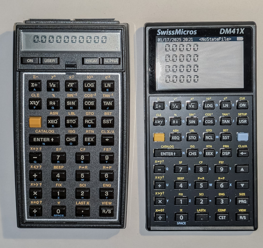

Kalkulátor HP41C se objevil v roce 1979 jako naprosto převratný kalkulátor s alfanumerickým displejem. Byla k němu vyvinuta řada periférií, jako IR tiskárna, skener textu, měřící přístroj, ploter, disková jednotka, chromatograf, spektrální analyzátor a mnoho dalších. Díky HP bylo vyvinuto velké množství příslušenství kompatibilní s rozhraním HP-IL.
HP-41C (vlevo), který letěl na devíti prvních misích raketoplánu, je vystaven v Národním muzeu letectví a kosmonautiky ve Washingtonu DC, za účelem provádění běžných, ale nezbytných výpočtů, jako je například výpočet změny středu gravitace v důsledku spotřeby paliva. HP-41C byl také naprogramován tak, aby zvládal výpočty obvykle prováděné hlavním palubním počítačem, jako je určování časů zážehu pro opětovný vstup v případě selhání hlavního počítače.
Společnost SwissMicros, která vyrábí klony HP kalkulaček a již jsem zde představoval DM42, která se považuje za jednu z nejpřesnějších kalkulaček na světě (výpočty na 34 desetinných míst a 4 místný exponent) vyrobil čistý klon DM41X. Tato kalkulačka obsahuje ROM HP41 a tedy je plně kompatibilní se všemi programy a moduly, kterých je opravdu nepřeberné množství. Řada programů je z oblasti astronomie (poslední z roku 2024 a 2025), moduly (původní programy HP na cartridge) obsahují např. navigační SW. Mimochodem poslední verze Astronomických efemerid je opravdu monumentální dílo, na kterém autor neustále pracuje po mnoho let.
http://www.hp41.org/LibView.cfm?Command ... ileID=7563
DM41X je tedy stejně (ne)přesná jako původní HP41C a pracuje na max 10 desetinných míst. Nicméně je výrazně rychlejší než původní HP. Standardně na 24 MHz je 12x rychlejší a na 80 MHz (připojeno na USB) je 39x rychlejší.

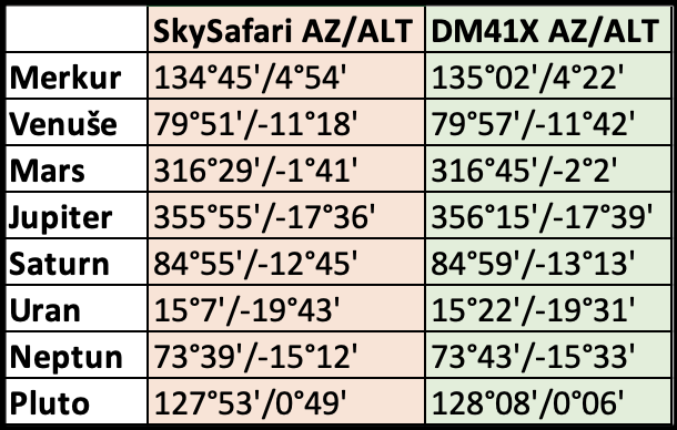

Vyzkoušel jsem program od Jean-Marc Baillarda, který je naprogramovaný jako modul (původně v HP vyráběli hw moduly), aby se vešel do paměti kalkulačky. Program umí celou řadu výpočtů, které v planetáriu neuděláte, např. určení dráhových elementů ze tří poloh tělesa na obloze, gravitační problémy n těles apod. Kompletní přehled jeho programů je zde.
Otestoval jsem přesnost programu na polohách planet. Co se týká rychlosti výpočtu. Na původní kalkulačce trvá výpočet 55 sekund, na DM41X trvá výpočet 5.3 s a v režimu Turbo trvá 2 s. Algoritmus nezapočítává poruchy planet a počítá s poměrně jednoduchým algoritmem (autor udělal i výrazně přesnější program s korekcemi DE431). Přesto je výpočet použitelný, přesnější program vyzkouším příště. Tabulka je počítána dnes v 8h10m.

Udělal jsem porovnání s novějším algoritmem ASTRO10000 a přesnost v AZ se výrazně zlepšila, na druhé straně výsledky v ALT jsou zatíženy prakticky stejnou chybou. Budu muset mrknout na to, v čem to vězí.
Příspěvky: 12386
Věk: 62
Re: Kalkulátory v astronomii
#156
Tak jsem si ověřil, že chyba vzniká u objektů pod obzorem. Jakmile je objekt výše nad obzorem, je chyba v řádu 3 úhlových minut.
Příspěvky: 12386
Věk: 62
#157
Nakonec jsem chybu dohledal, byla to refrakce zatržená v SkySafari, jak jsem tušil :)
