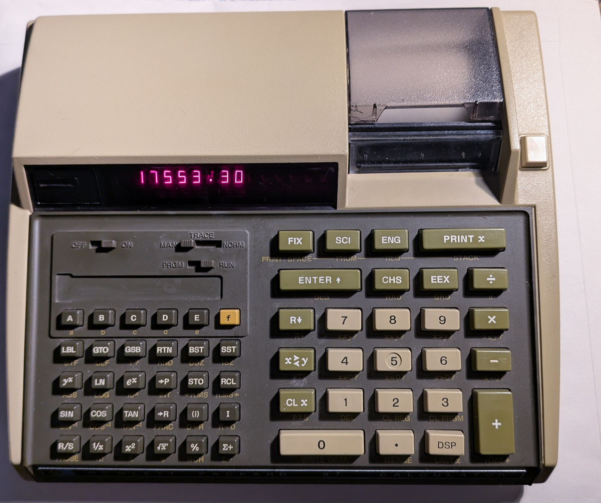

Na tom bych toho moc nespočítal :), ale mám teď na stole jednu zajímavou HP-97.

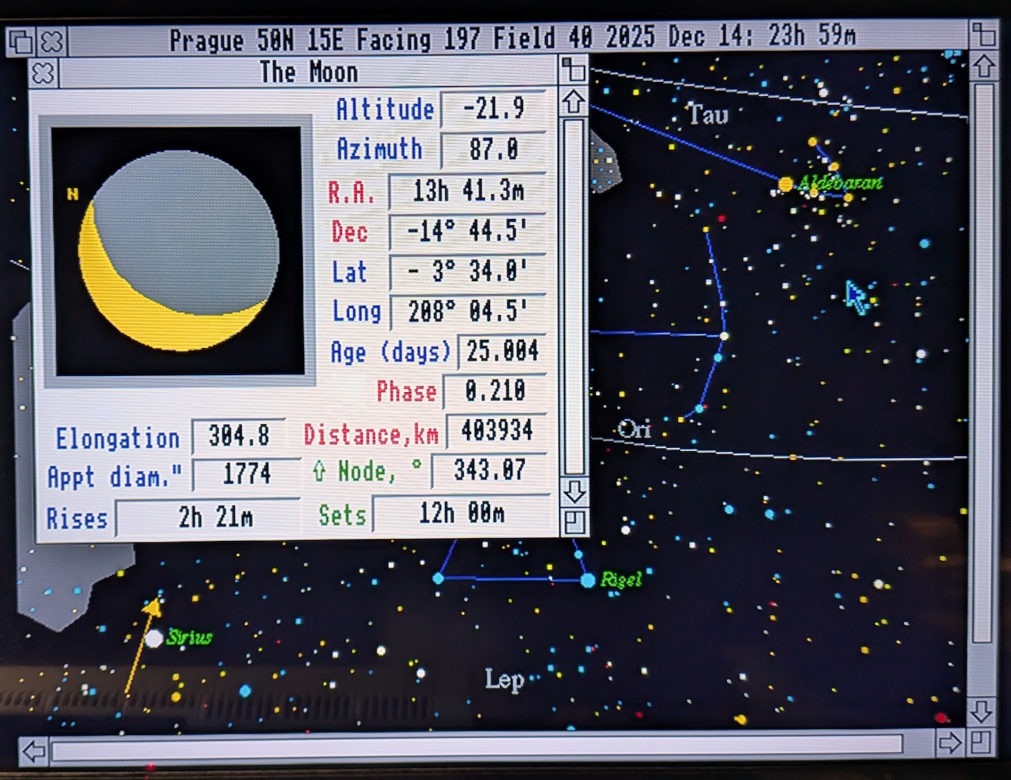

Nedávno jsem pořídil něco novějšího, rok výroby 1992 :) Tady už je planetárium na slušné úrovni a i výpočty jsou ucházející v porovnání s Commodore 64 (8 bit), který se v té době ještě stále vyráběl. Program NightSky pro počítač Acorn Archimedes, který už měl ARM 250 (RISC CPU 32 bit) se špatně shání, ale nakonec uživatel poradil, kde ho získat.
