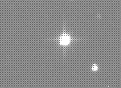

Taky si říkám, ale zjistil jsem, že mam pořád v horní části neforemné hvězdy. Na jasných hvězdách je patrný nějaký rušivý difrakční paprsek, ale absolutně nevím že čeho to může být.
První obrázek je levý horní roh
A druhý obrázek je pravý horní roh.
1. Tubus vylepený sametkou
2. Primár je zastíněný clonou z CNC eloxovanou hlubokým černým eloxem
3. clona offsetu na sekundáru opět na CNC a hluboký černý elox
4. výtah bez překážek, žádný překážky atd.
Jedině co mě napadá je, že hrana sekundáru někde není ideální. Nebo to může dělat korektor ?

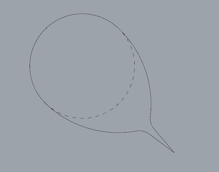

kdyby byla cesta jak to přes SW odstranit, tak to hodím za hlavu, ale on to ovlivňuje skoro všechny hvězdy. Někde víc a někde míň.
Takový pulec, snad nemam bujnou fantazii
