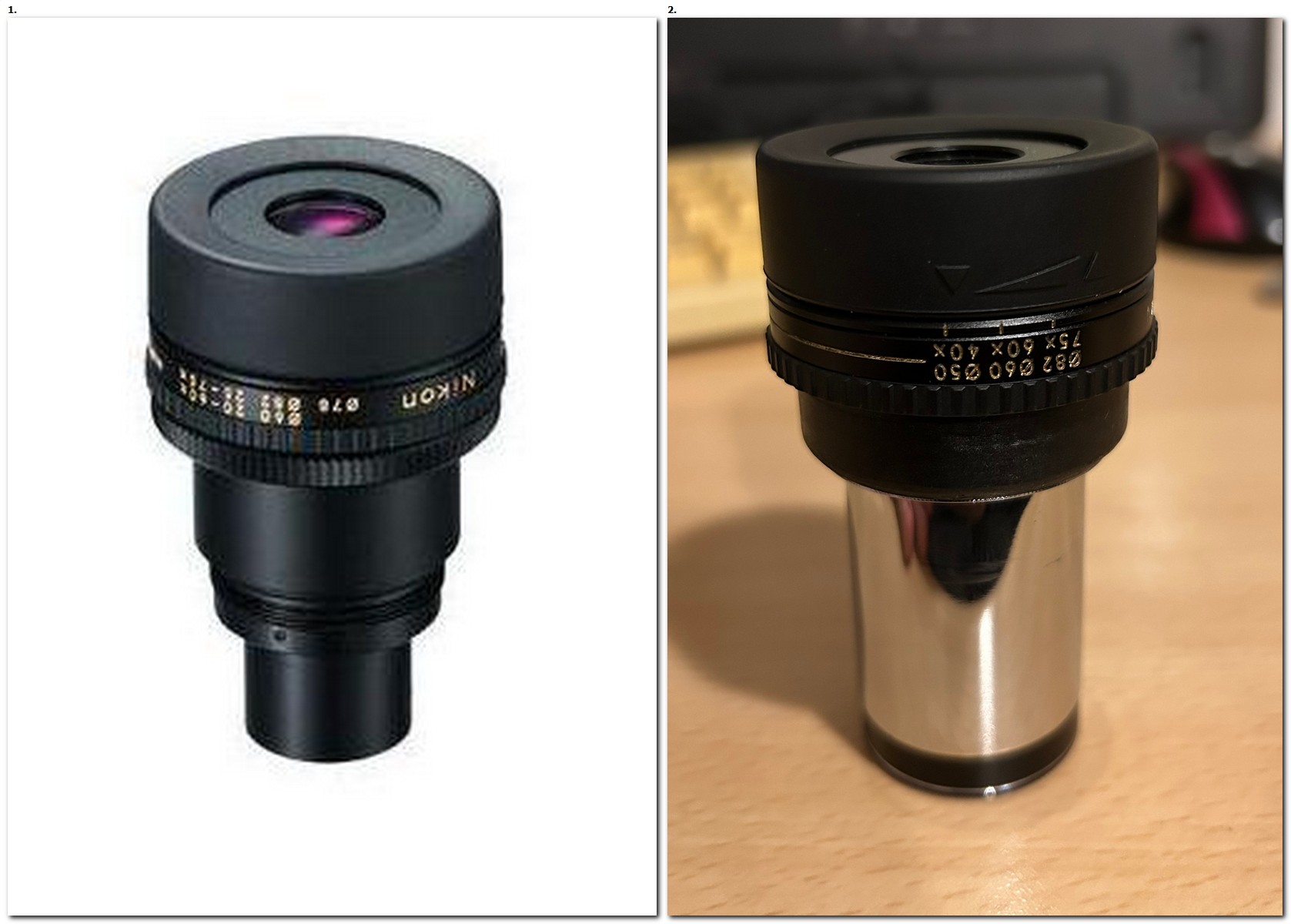

Davam do pozornosti malicky zoom od Nikonu.
Nikon MCII 13x-40x
Je to 7-21mm, uzke zorne pole ~40-~55 stupnov
Okular pre spektivy, ale da sa pekne vyuzit aj v astronomii. Ja som si ho pozhanal na bazare primarne pre ultralight 160/1000, ale musim povedat, ze je skvely aj v 350/1600.

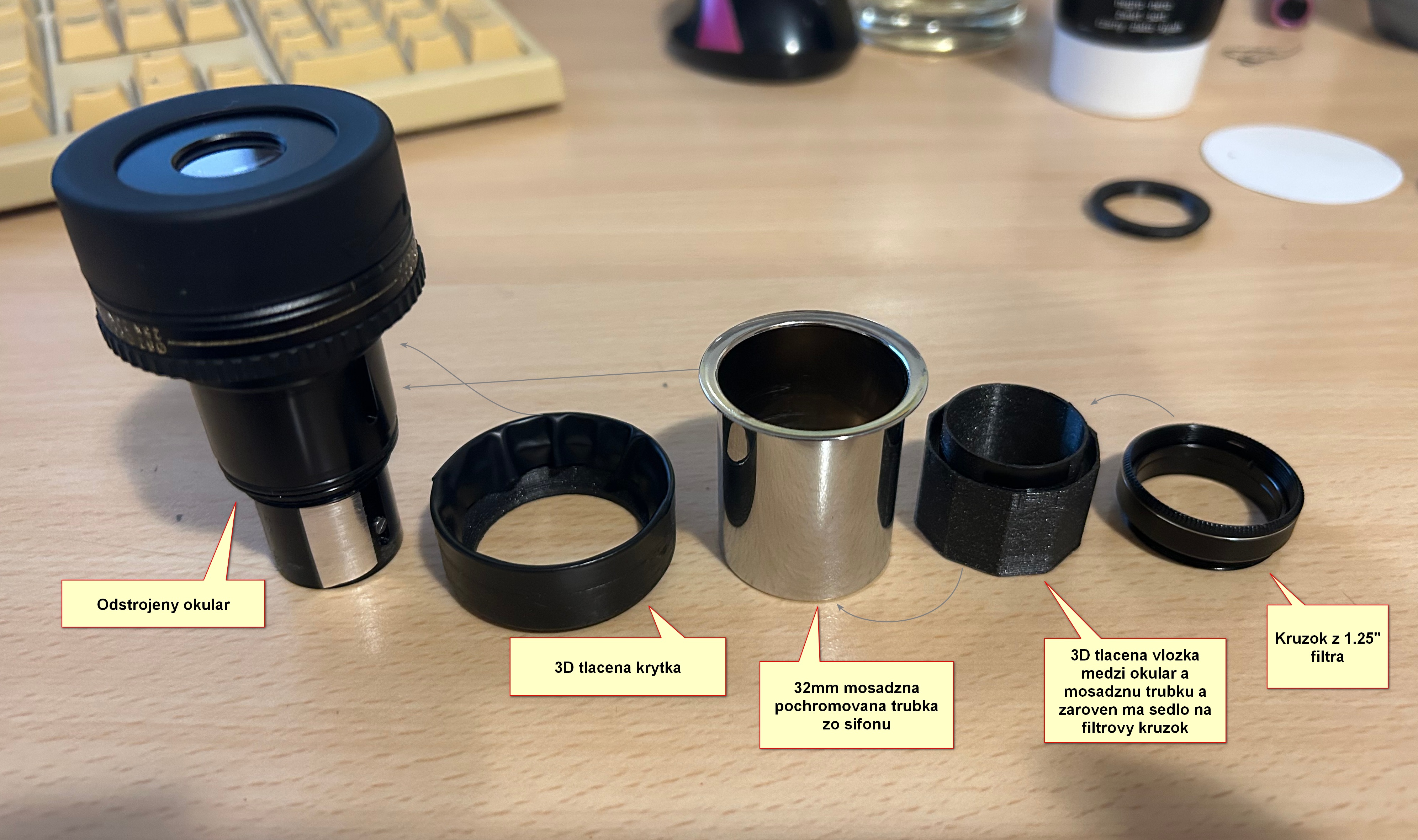

U mna presiel takouto premenou. Odstrojil som ho, v obi som kupil 32mm pochromovanu mosadznu trubku k sifonu, rozobral som jeden filter a na 3d tlaciarni som si vytlacil jednu krytku a jeden vymedzovaci utvar. Vo vysledku to presne pasuje do 1.25" vytahu, viem tam naskrutkovat 1.25" filter alebo barlow. Prave preto, ze to chcem pouzivat s barlow clenom, som ponechal dlhe 1.25" telo aby som mohol okular s barlow clenom zasunut do vytahu hlbsie. Na ultralight mam totiz zdvih vytahu iba 13mm. nieco na citanie k okularu je tu. Pisu o nom - ostry, vyborna transmisia, ziadne odlesky - mozem potvrdit.

Nikon MCII 13x-40x

Ahoj Juraj,
Toto vyzera perfektne!
Kedze som pred nedavnom tiez kupil tento okular a este som sa nedostal k nadizajnovaniu svojho adapteru, tak by som Ta chcel poprosit o subory pre tlac (stl, scad, cokolvek). Ja by som bol samozrejme vyrobil cely z plastu, ale toto s trubkou bude daleko lepsie
A este prosim o paramtre tej trbuky, co konkretne ma hladat? (ako ta toto vobec napadlo??) Skusim to najskor v lokalnom obchode. Dakujem!
Inak par poznamok k okularu samotnemu. Potvrdzujem ze je fakt dobry. U mna primarne na Slnko a k mojmu Luntu sadne perfektne, na skusku som ho prisposobil vrstvou lepiacej pasky. Ale ma aj nedostatky a ak by niekto chcel par tychto Nikono zoomov do bina, tak si treba uvedomit ze
- nema click na nejakych konkretnych ohniskach a ani stupnicu
- nie je parfokalny vo svojom rozsahu. to sa samozrejme tyka aj jednookeho pozorovania, ale v bine by to vadilo podstane viac.

Ahoj Michael,
rad ti poslem tie SLTka. Trubku som hladal dost dlho, ale stalo to za to. V hornej casti je ten okular siroky 30,5mm, takze na stenu vytlacku ostava velmi malo miesta. Bolo by to pomerne slabe a navyse mi 3D tlacka robi kulehy ked tlacim valec a meni sa vnutorny priemer. Uz som zhanal sustruznika, ked som narazil v Obi na ten sifon, je to ten co si nasiel (moj je znacka Alcadrain).
Vsetky vole som vymedzil eletrikarskou izolacnou paskou a nebolo treba nic lepit.
Ten horny kruzok je na volno, lebo pod nim sa otaca cast okulara a je tam viac menej len z estetickych dovodov.
Spodna je zamerne 8 sten, lebo sa to lahsie doladuje ak treba zmensit priemer a je tam aj dostatok miesta na lepidlo ak by bolo treba lepit. Spodna cast je modelovana podla 1.25" GSO filtra.
STL/SKP subory Juraj

Skvelé, moc ďakujem Juraj!

Elegantní 1,25" adaptér pro Nikon MC II se dá sehnat v APM telescopes. Už ho nemají v nabídce ale na požádání vyrobí. Loni v dubnu chtěli 60 eur plus doprava.
