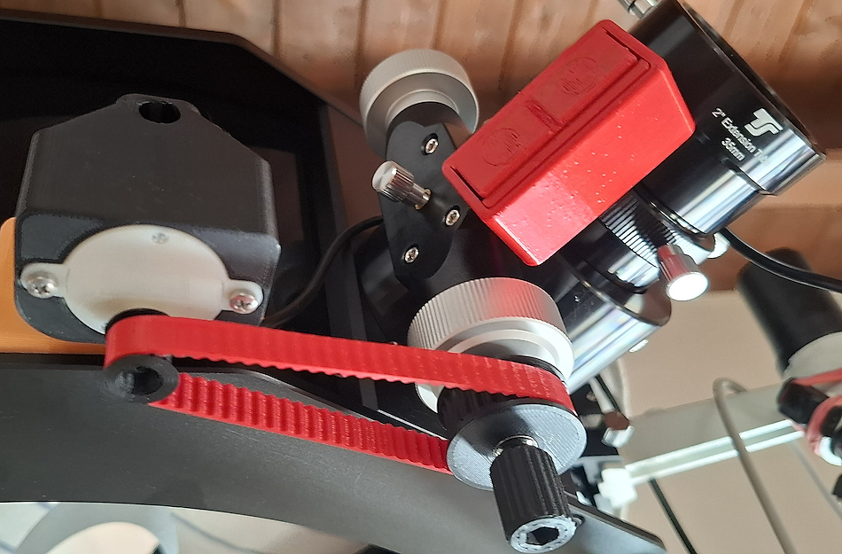

Re: 3D Tisk - modely, nápady, zkušenosti
Ostření GSO dobsona 16".
třecí spojka na točítku 10/1, DC motor 5V s převodovkou 6 ot,/min.
ovládání - přepínání polarity (2 x 2 mikrospínače), napájení - powerbanka
motorová jednotka uchycena magneticky k věnci.
PETG + PU (řemen)třecí spojka na točítku 10/1, DC motor 5V s převodovkou 6 ot,/min.
