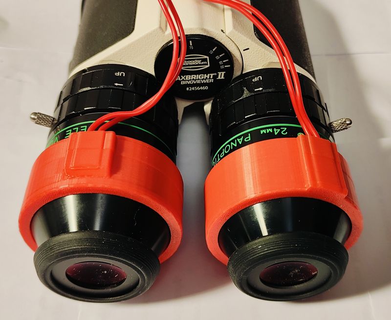

Bez vyhřívání by to nešlo, tedy používám vytrvale.
Třeba takhle - 3D tisk +polyimide pásky z Aliexpressu:

,,Lisa", parádní práce.
Bohužel takovéto i jiné el.zařízení není moje hoby, a 3D tisk už vůbec ne. Takže se o to nebudu ani pokoušet.
Jinak je ale vidět, že se vyhřívání v binohlavách používá, a pásky by se tam měli bez potíží vejít.
Díky Tomáš.
