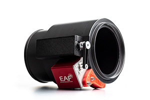

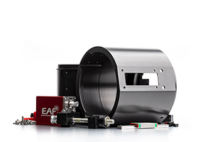

Jedno ostřejší hraní si "na koleně" s pomocí více než několika párů dalších kolen.
Aneb po pořízení ZWO EAF k Omegon Crayford 3" následovaném rozčarováním padlo rozhodnutí, že jedna z těch věcí neobstojí.
EAF se mi líbilo a tak zůstalo.
Součástky:
https://12in.cz/fotografie/velka/204_Mo ... eni-M117x1
Složeny:
https://12in.cz/fotografie/velka/205_Mo ... eni-M117x1
Testováno zátížením cca 15 kg a EAF nepřetíženo:
https://x.com/h_ludek/status/1753745762352050364
