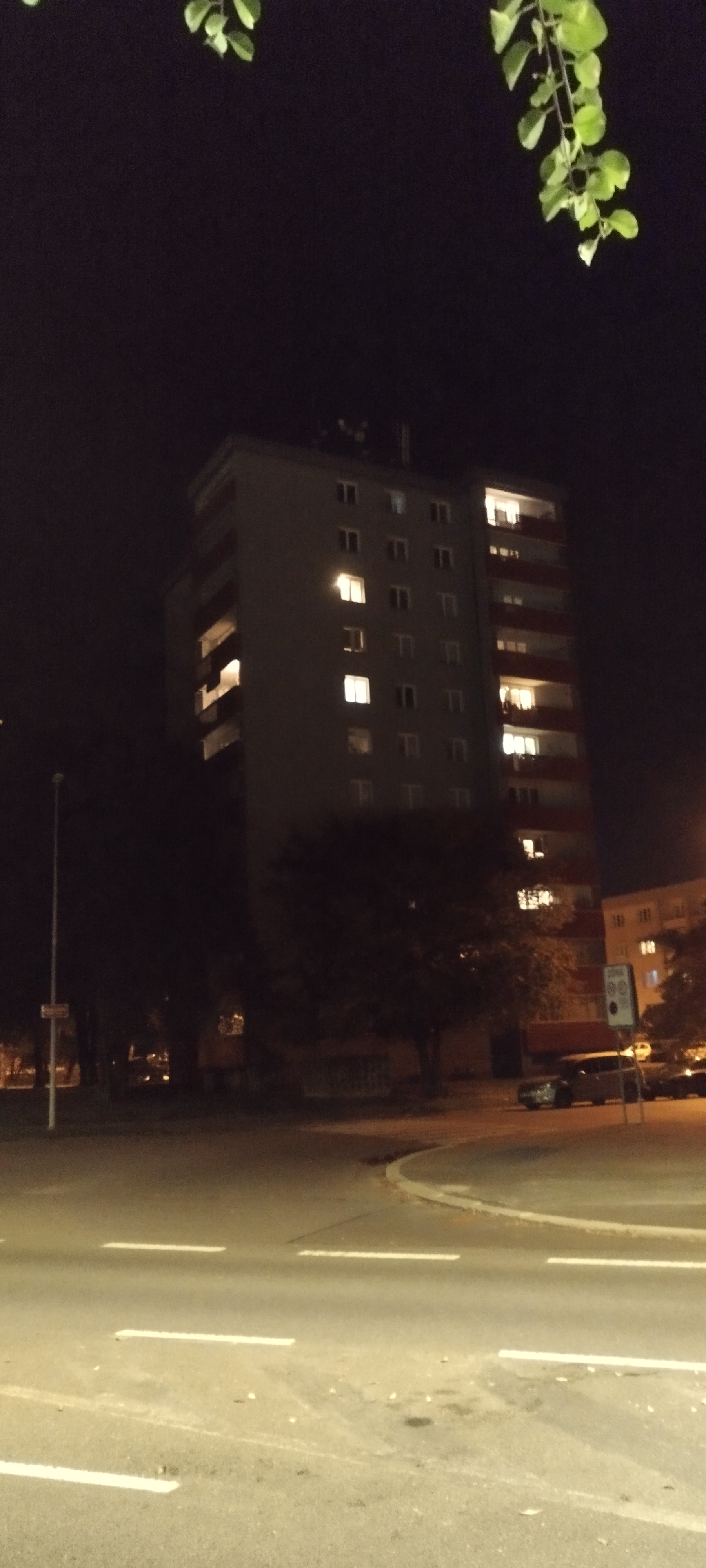

jeto foceno mobilem zruky, ani jsem nepouzil nocni rezim. prave díky té mírné mlze je vidět, že lampy nesvítí úplně do dolního poloprostoru (viz treba, že jsou osvětleny celé stromy). takto přesně to totiž vypadá, když proběhla výměna a led byly nasazeny na staré sodíkové sloupy, které jsou konstrukčně nahoře s náklonem cca 30°. chápu, že město chce hlavně ušetřit a tak se mění pouze svítidlo na původních sloupech.

No, na té vzdálenější lampě je právě dobře vidět, že nesvítí ani trochu nahoru, ale v tom směru přes ulici maximálně vodorovně= prostě svítí do dolního poloprostoru. To, že se ti u té blízké lampy zdá, že svítí nahoru, je dáno jen tím, že ji fotíš odspodu. Tato svítidla jsou dělána tak, aby šla na stávající sloupy. Možná se ti to z nějakého důvodu nelíbí, ale je to tak.

ty lampy mají přesně tento sklon, takže i kdyz je na nich led svítidlo, část svetla znich svítí tedy minimalne vodorovne, za mě ale spíš nahoru.
prave z duvodu, aby lampa svítila primo dolu, jsou u novych soustav vo s led používány sloupy s 90°uhlem

Ty už jen píšeš, abys psal. Tak se na ty sloupy podívej(opět kromě 1., kde se díváš z podhledu) a žádných 90°neuvidíš . Pokud má svtidlo, umístěné na jedné straně ulice, osvětlovat rovnoměrně celou šířku, musí být něja skloněné , nebo to musí zařídit jeho optika. Tak se podívej na stránky výrobce, ani jedno svítidlo není vodorovné.

vsak na moje prispevky nemusis vubec reagovat. navic zase michas hrusky z jabkama. ja se bavim otom, ze na stare sloupy dali led, ktere sviti lidem do oken. ty, aniž bys tam byl a viděl to, mi z jablonce od počitače tvrdíš, že to tak neniMilAN píše: ↑09. 11. 2024, 15:25Ty už jen píšeš, abys psal. Tak se na ty sloupy podívej(opět kromě 1., kde se díváš z podhledu) a žádných 90°neuvidíš . Pokud má svtidlo, umístěné na jedné straně ulice, osvětlovat rovnoměrně celou šířku, musí být něja skloněné , nebo to musí zařídit jeho optika. Tak se podívej na stránky výrobce, ani jedno svítidlo není vodorovné.

Z fotek ti mohu od PC z Jablonce napsat, že máš jednoznačně pravdu. Je to blbě udělané a to za prvé proto, že to nesvítí šikmo dolů, jako třeba lampy na hlavních tazích u nás v Jablonci a za druhé naprosto nevhodnou barvou světla, jako lampy u nás (ano opakuji se, ale naše lampy naštěstí i na hlavních tazích svítí zřetelně do žluta, byť s jejich barvou světla a intenzitou osvětlení vozovky mám i tak problém, protože svítí mnohem intenzivněji než staré sodíkovky).
Teď pár dní zpět za mlhy jsem si to znovu ověřil. Naše lampy i na hlavních tazích jsou velmi dobré - jsou tu vidět kužely s úhlem asi 60° vůči svislici a výše už skoro žádné světlo naše lampy nevydávají, zatímco na snímku vidíme, že tam ty lampy svítí i vodorovně a to i kvůli špatnému náklonu na stožáru. K ideálu to má daleko, ale technici musí vyjít vstříc hlavně většinové populaci, které je jednak jedno, jak to udělají a pak najdou u nich oporu, když jim řeknou, že se musí takto intenzivně svítit (zatímco dříve sodíkovkami méně to asi nevadilo).

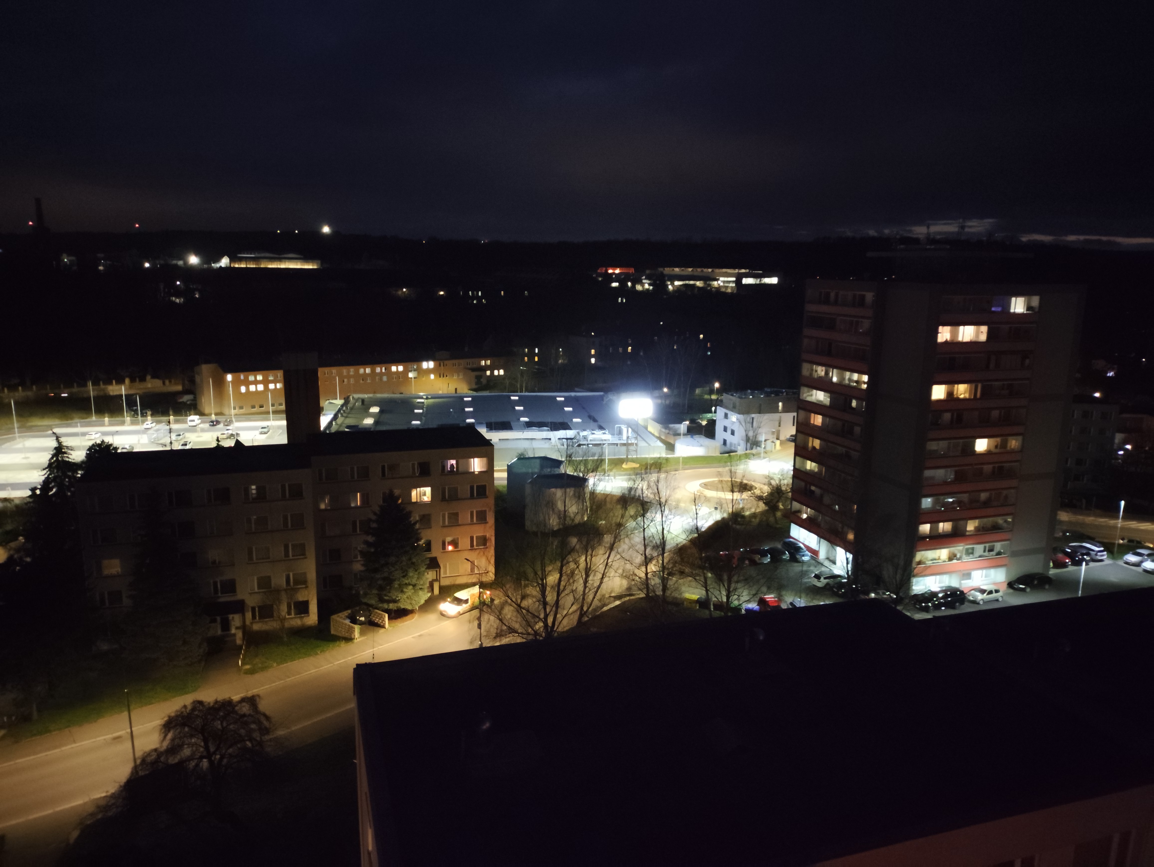

Teď se musím vrhnout do jiného zvěrstva, co mi tu zbylo. Prakticky každý všední den nám tu pálí do očí tréninkové plochy fotbalistů a to dokonce i tak, že i manželka a děti, které lampy jinak vůbec neřeší, že už si toho oslnivého světla všimly a docela jim vadí. Svítí i výše než 12. patro paneláků stojících výrazně výše na kopci nad tím hřištěm a samozřejmě oslnivě svítí do oken všude kolem včetně mého asi 500 m vzdáleného domu a taky přímo do očí řidičům v jedné boční ulici, což mě dost oslnilo, když jsem přijížděl na hlavní. Vršky paneláků jsou osvětlené tak silně že na sousedním domě vidíte zřetelně stín vedle stojícího domu vrhaný na jasně nasvícený dům opodál. To je neuvěřitelné, že tohle prošlo. Už mi došla trpělivost a doufám, že tam dají clony a začnou svítit jen na ty tréninkové plochy a okolí a ne až k nám domů a nahoru. Kdyby to bylo jednou za 14 dní, tak neřeknu, ale tohle už přehnali
Na prvním snímku si všimněte taky lamp v popředí, ty osvětlují jen hřiště kolem něhož stojí a nikam mimo nesvítí, ale vzadu je to oslňující zvěrstvo. Na tuhle hrůzu nepotřebujete iPhone a stejně to vyfotíte i mobilem z ruky, kolik světla z toho jde. Nevím, kdo to platí, ale evidentně je to bohatý zdroj peněz.

MaG píše: ↑10. 11. 2024, 22:49 Teď se musím vrhnout do jiného zvěrstva, co mi tu zbylo. Prakticky každý všední den nám tu pálí do očí tréninkové plochy fotbalistů a to dokonce i tak, že i manželka a děti, které lampy jinak vůbec neřeší, že už si toho oslnivého světla všimly a docela jim vadí. Svítí i výše než 12. patro paneláků stojících výrazně výše na kopci nad tím hřištěm a samozřejmě oslnivě svítí do oken všude kolem včetně mého asi 500 m vzdáleného domu a taky přímo do očí řidičům v jedné boční ulici, což mě dost oslnilo, když jsem přijížděl na hlavní. Vršky paneláků jsou osvětlené tak silně že na sousedním domě vidíte zřetelně stín vedle stojícího domu vrhaný na jasně nasvícený dům opodál. To je neuvěřitelné, že tohle prošlo. Už mi došla trpělivost a doufám, že tam dají clony a začnou svítit jen na ty tréninkové plochy a okolí a ne až k nám domů a nahoru. Kdyby to bylo jednou za 14 dní, tak neřeknu, ale tohle už přehnali![]()
Tak to je nahrávka přímo na smeč Martine. Plochá dráha na Makétě už se řeší. Uprostřed je stadion na americký fotbal, s treninky a zápasy 3x do týdne.
Příspěvek ohledně tohodle zvěrstva jsem zde už dával ale připomenout to neškodí.

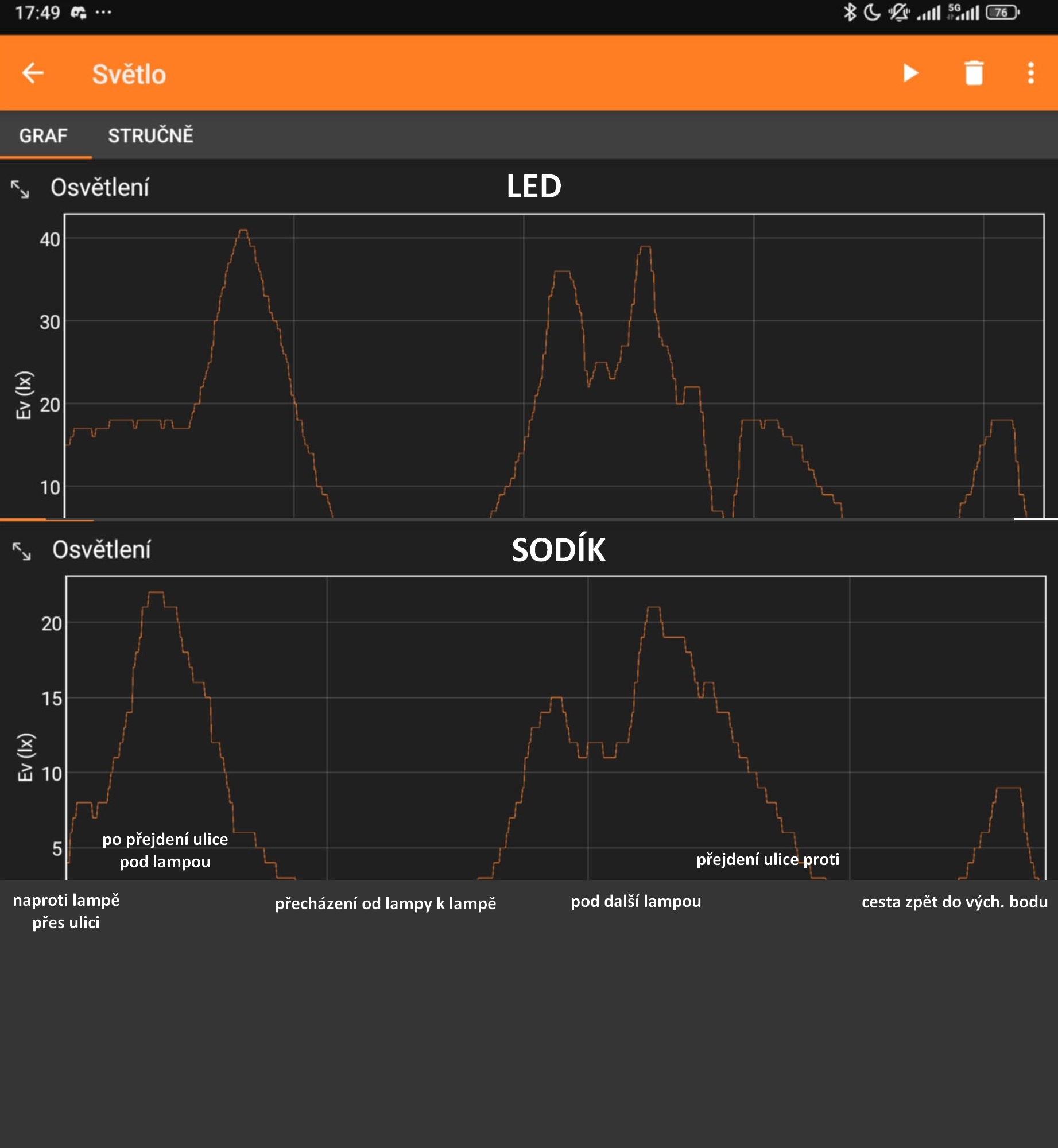

Dneska jsem zastavil, abych si alespoň laicky udělal procházku pod těmi lampami, tentokrát s appkou Phyphox v ruce, takže hrubým měřením je vidět, že sodíkovky svítí cca 2x méně intenzivně než vedle umístěné LED na stejných stožárech ve stejné ulici. Příště naběhnu s pořádným luxmetrem. Je zajímavé, že nové LED mohou svítit tak moc. Pomůže to sice rovnoměrnosti osvětlení, ale zároveň ukazuje, jak se dnes typicky nadužívá světlo s příchodem LED. Na jedné straně úspora energie, na druhé zbytečné intenzivnější svícení. Myslím, že už toto laické měření je nezpochybnitelné, komu nestačily fotky. Ono je to jasné už při pohledu okem...
Ad stadiony. Přesahy se jistě řešit dají, ale neřeší. Což je docela zábavné, protože všichni chápeme, že jistý přesah mít musí, notabene kvůli přenosům TV, ale řada míst prostě je nasvětlena špatně a je trestuhodné obhajovat osvětlení svítící do nejvyšších pater okolních domů - napřímo bez odrazu.
Ad stadiony- s tím se ale přece musí dát něco dělat. Není možné, aby někdo poškozoval ostatním životní prostředí svou (plytkou) zábavou! Já například nikomu na jeho pozemek nesvítím a myslím, že by nikdo neměl svíti na můj. Jestli si někdo na svém pozemku svítit chce, je to jeho volba, ale ať zajistí, že ostatní budou mít také možnost volby!
Re: Dobré a špatné příklady
Koukám že jsme skoro sousedi. Zdá se mi to a nebo už ta opičárna září o něco míň než tu první noc?
