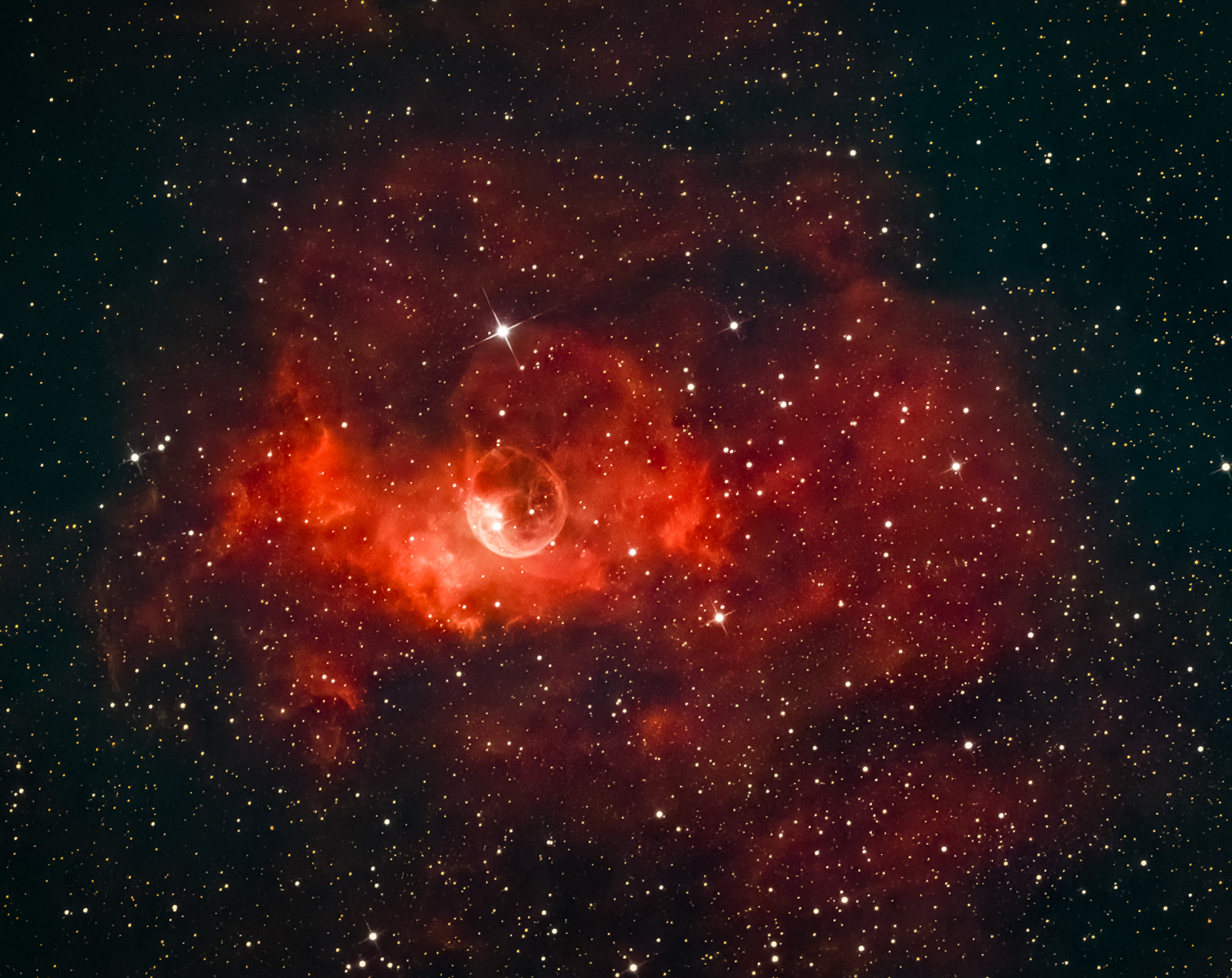

Taky jsem znova zkoušel dvojitý reduktor. Tentokrát na N250/F6 s Nexusem a reduktorem 0.7x z Vixena VLC200. Vyzkoušel jsem několik různých pozic reduktorů vůči sobě a výsledek je už docela slušný. Bublinka N250/F6->F3 ořízlá kvůli vinětaci na ASI294MC. Hvězdy jsou už docela slušné.
- 12 x 1 minuta stack z Asiair

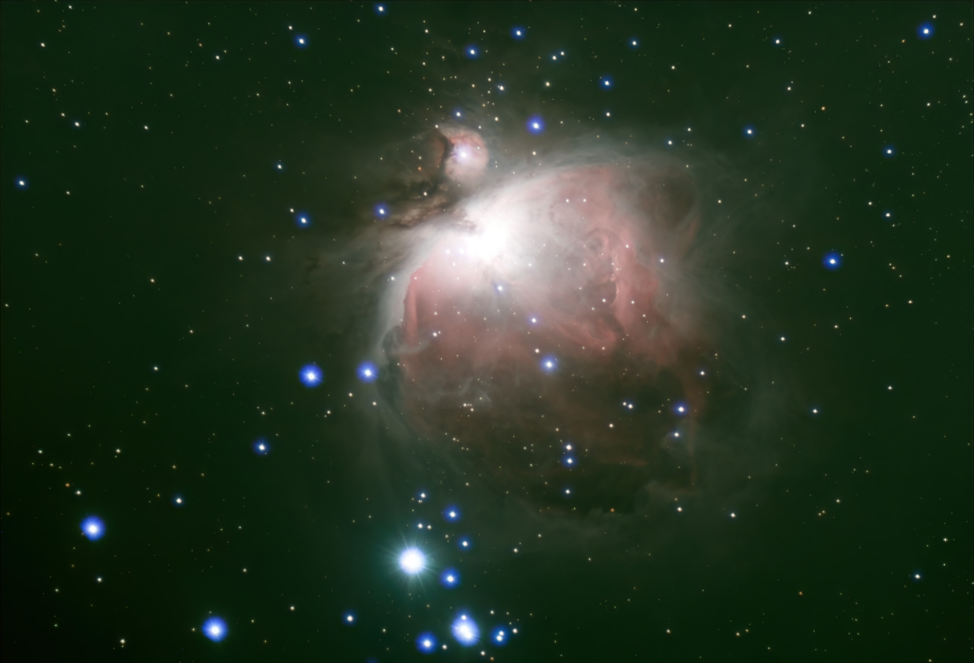

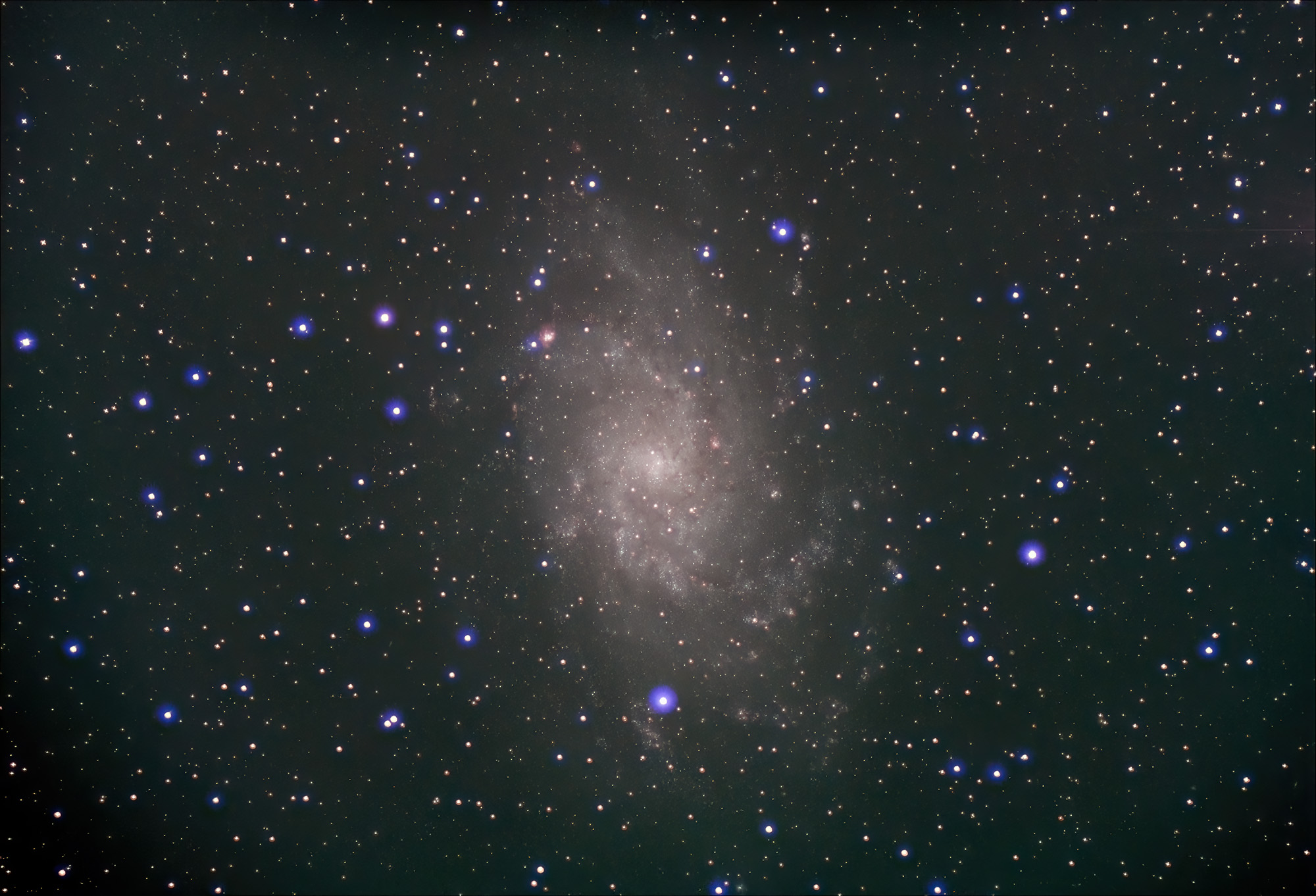

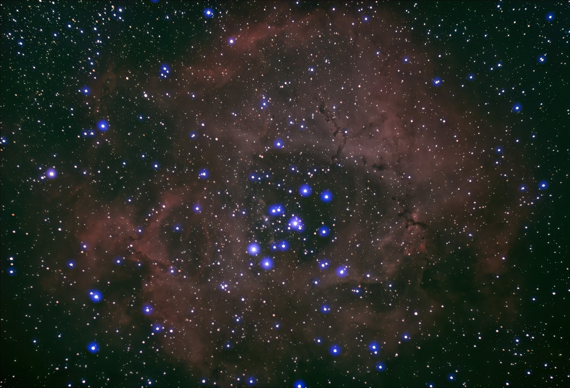

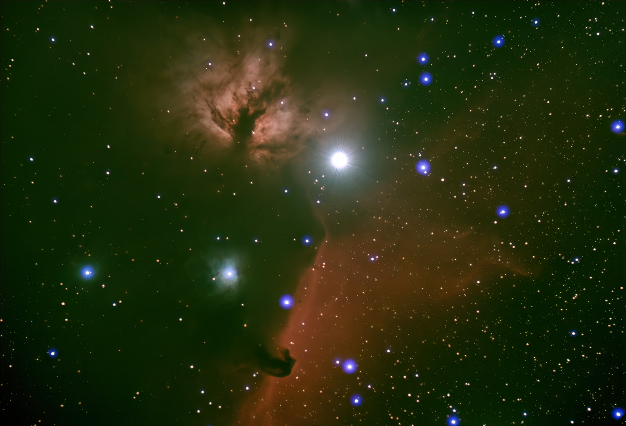

Oživuji toto téma, protože jsem si byl včera u Pupáka prohlédnout jeho novou N300/F4 v karbonu a už hodně po půlnoci jsem ho ukecal, aby vytáhl ten svůj sluneční AR150/F6 s reduktorem Altair 0.8x, ASI294MC Pro a zkusili jsme pár EAA DSO. Moc se mu něchtělo, ale nakonec zvědavost zvítězila nad leností a únavou a dal mi hodinu na testy. Vybral jsem ty cíle, co jsem ještě nefotil a šli jsme na to. Očekávání bylo nulové, taže výsledek mohl jen příjemně překvapit. Na vstupu reduktoru byl nějaký filtr IDAS LP-D2, nebo tak nějak. Nebudu výsledky nijak komentovat, jen připomenu že jde o EAA 5-12 minut s minutovými expozicemi. Je tam aktivní nějaký odšumovací modul, který Pupák vykuchal z FW SS50, nahrál do Asiair a přes skript spouští po stackingu. Nefunguje mu tam zatím nastavení, tak to jede na nějaké explicitní hodnoty, ale u nekalibrovaných snímku bez darků,flatů a biasů to hodně zlepší výstup.Šum je tam fakt minimální. Není to RASA, ale pro mě na EAA se to jeví docela použitelné. Třeba to někoho zaujme, protože za hodinu vidět tolik DSO se mi doma rozhodně nepovede.

- Stacked11_IC434_60.0s_Bin1_gain160_20241110-010654_-4.9C kopie.jpg (351.77 KiB) Zobrazeno 1665 x
- Stacked10_NGC 2244 Satellite Cluster_60.0s_Bin1_gain160_20241110-013101_-4.9C kopie.jpg (612.4 KiB) Zobrazeno 1665 x

- Stacked8_M33_120.0s_Bin1_gain160_20241109-222137_-4.9C kopie.jpg (506.96 KiB) Zobrazeno 1665 x
- Stacked5_M42_60.0s_Bin1_gain160_20241110-022944_-5.3C kopie.jpg (223.97 KiB) Zobrazeno 1665 x

Asi to nepatří do focení achromátem přes úzkopásmové filtry. Tady žádný takový filtr nebyl.
A tak na první pohled je vidět, že to je světelný achromat, se vším, co k tomu patří a proč se nepoužívá na focení barevnou kamerou.

No, on je problém v tom, že já se v těch filtrech nevyznám, tak netuším, jestli IDAS LP-D2 je úzkopásmový, ale ty to asi víš, tak se omlouvám. Nějak jsem nad tím ani nepřemýšlel a nezeptal jsem se. Nikdo nepochybuje, že achromát F6 nebude idální na astrofoto, ale je dost lidí, co inklinují k EAA a pro ně by to i s těmi vadami mohlo být přijatelné levné řešení. Navíc ten dnešní chytrý SW by asi ty vady dokázal výrazně potlačit. Mě to příjemně překvapilo, čekal jsem horší výsledky.
Re: Úzkopásmové focení DSO achromatickým refraktorem
Za méně než 1/2 je ale Newton, který tím netrpí a taková hrůza z toho nepoleze. A přidáním nejlevnějšího komakorektoru mám na EAA takřka ideální přístroj.
Nějak v tom achromátu prostě nevidím to lacinéí řešení pro EAA (odboba : mladá, krásná, ale blbá
To záleží na podmínkách v jakých pozoruješ. Když nemáš pozorovatelnu a taháš to ven, tak srovnatelný výkon dá můj N200/F4, ale ten nestojí polovičku, ten ve slušném provedení stojí o třetinu víc. Neříkám, že nekoupíš levný, ale já s levnými věcmi nemám tu nejlepší zkušenost. Zafouká vítr a je problém. Plocha povrchu je mnohem větší, rosí se zrcadla, samé problémy. Refrák byl dneska ve 3 ráno pokrytý ledovou krustou, ale fungoval na 100%. To, co je pro tebe hrůza, je pro většinu lidí naprosto přijatelné, protože ti nějaké modré halo kolem některých hvězd neřeší. Pro astronomy je to nezajímavé, ale pro drtivou většinu lidí, co si kupují Seestary a podobné hračky, kde na slušný obrázek čekáš hodinu, by tohle bylo požehnání.
Sám mám Newtona, ale takové pohodlí jako tenhle malý refrák mi neposkytne a o to tu jde především. Lidi nebaví pořád s něčím bojovat a něco řešit.
Vytemperované za 10 minut, sice zaostřené od oka, ale pro mě pořád přijatelné na to, abych pozval pár lidí, co se chtějí kouknout na mlhoviny a galaxie naživo. Když si s tím trochu pohraju v Pi, tak ani nepoznáš, že to vylezlo z archromátu, jenže nejsou kalibrační data, tak by to bylo složité a účel nebyl získat dokonalou fotku.
