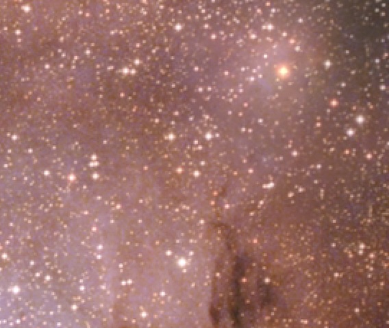

Dansemacabre píše: 12. 09. 2024, 12:45 Deset hodin přes Samyang 135mm na f2.8 přes L-extreme filtr.
Zbavit se reflexů bylo naprosté peklo, marně jsem hledal návody na Pixi, až jsem je odmazal jeden po druhém ručně v Photoshopu...
[/url]
V PI je skript StarHaloReducer. V 8bit JPEG to moc nejde, ale rychlý pokus než vyrazím z domu. Vpravo je před úpravou, vlevo po úpravě, kde ještě nesedí barva.

Psion píše: 15. 09. 2024, 08:43 V PI je skript StarHaloReducer.
Ten jsem zkoušel, ale výsledky mi přišly tragické, neumí to odstranit v celém obraze, navíc když je posunutý střed a osa těch reflexů směrem ke krajům. Vidím to tak, že nejlepší řešení bude pořídit L-ultimate filtr, který na rozdíl od L-extreme takhle extrémní odrazy nemá (ale zato stojí ultimátní balík)
Jen pro představu, s čím jsem se potýkal.

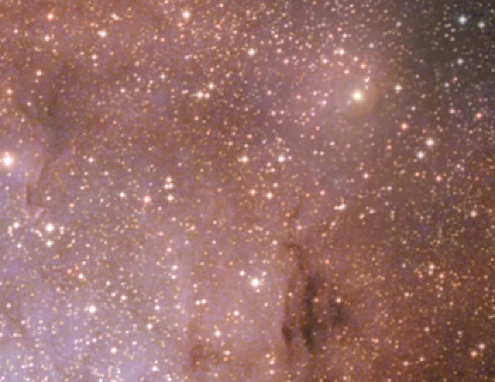

Ideální by bylo nějaké AI na to odstranění. Já to dělám v Lightroom (Masking) a jde to docela rychle.

A poslední už extrém, že tu hvězdu prostě nahradíš jinou :)

Psion píše: 15. 09. 2024, 10:45 A poslední už extrém, že tu hvězdu prostě nahradíš jinou :)
Nejen že nahradíš, ale ještě si vymyslíš pět dalších okolo. :lol: Když se použije StarNet2 (zdarma) nebo starXterminator (demoverze), tak se dá tohle AI doplňování provádět jen na mlhovině, což mi nepřijde jako taková prasárna proti AI doplňování neexistujících hvězd. Jen je holt na výběr, jestli a) při nižším nastavení nechat největší halo a zachovat hvězdy, b) při vyšším to halo odstranit i s většinou hvězdy a pak sice na obraze reflexy nejsou, ale ty nejjasnější hvězdy jsou najednou stejně slabé jako okolní (viz ukázky ve vlákně Pixinsight)
