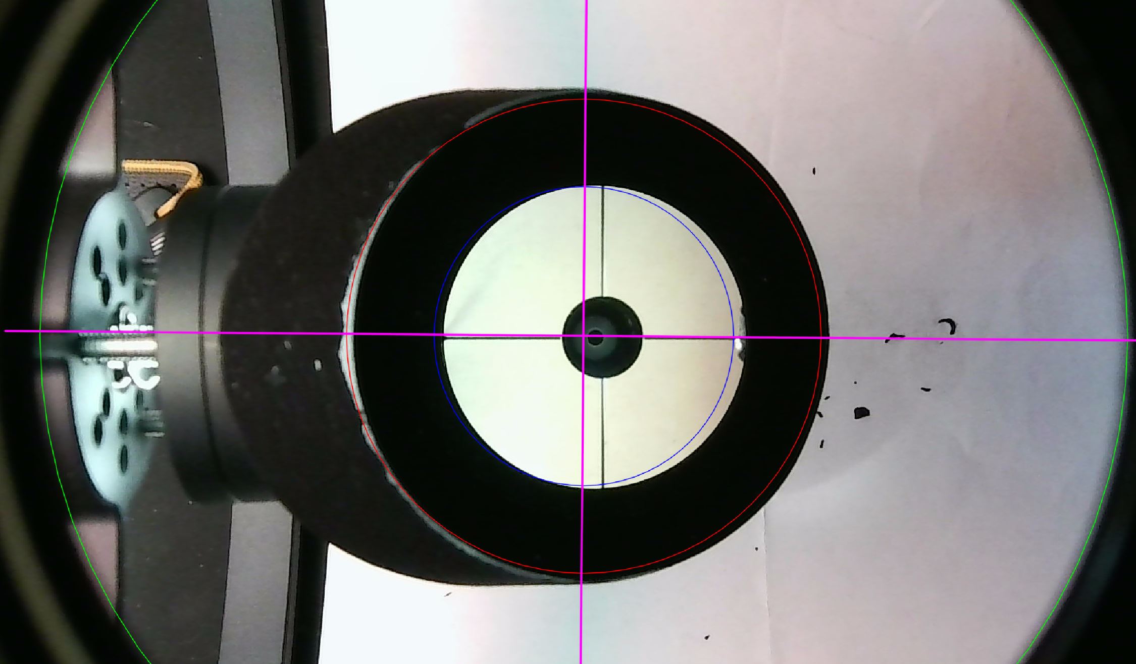

Zdravim, prosim pritomne OCAListy, zda by mi mohli vysvetlit zda a pripadne co delam blbe, nebo zda to je takto ok :)
- mam CNC pavouka, takze s nim realne nehnu v jakekoliv ose
- kolimuji zatim bez korektoru.
ustaveni na focuser
ustaveni primaru vs sekundaru
No a jadro pudlika - ustaveni na OCAL kameru
Je to takto spravne? Dle navodu se ma ustavit stred na OCAL a nikoliv na stred pavouka. Pak trosku nerozumim proc je sejdrem (v tubusu sedi presne na stredu a nehnu s nim kamkoliv)

Ale on není šejdrem. Čím větší offset sekundáru se použije tím víc to bude na tom obrazci OCALu vidět a je to tak správně.

ou. Hluboky uklon a dekuji @astrolama. Ano, oproti stock spiderovi jsem pri prelepovani upravoval offset.

Tak tu mam zas jednu "drobnost" se kterou si nevim rady.
Zkolimovane jak to jen jde. Nedari se mi dokonale kolecko nad sekundarem. Proc netusim.
Detail odrazu primaru
Obraz v OCALu, kdyz otocim kameru ve focuseru o 180 stupnu.
1. OCAL sedi nafest, dokonce jsem si i vytiskl distancni podlozku, protoze ma kamera vnoreny rantl, a mela tendenci se ve focuseru kvrdlat.
2. Nerozumim tomu proc se nedari dostat sekundar do "kolecka", jako by byl prilis vyklopeny / sklopeny. nevim jestli to je ci neni problem. odraz primaru vypada dle meho nazoru vporadku.
3. nerozumim tomu, proc se kolimace v OCALu rozhodi pri otoceni kamery o 180 stupnu. Chapu li to dobre, mela by byt ve stredu focuseru a otoceni by tak nemelo vlastne udelat vubec nic. jen otocit obraz. Offset nastaveny v aplikaci je minimalni a kruh focuseru se nerozhodi. focus.txt je nastaveny dle navodu.
4. mam celkem bytelny feathertouch focuser, push pull sroubama jsem pouze resil aby stredovy horizont byl +- na urovni stredu pavouka sekundaru
5. Zatim nebyla moznost to vyzkouset v tomto stavu na hvezdnem poli. Pokud to je problem, ma smysl jeste tohle resit, nebo uz je to na urovni chyby kterou na fotkach pri APS-C a f/5 newtonu neuvidim?
Dekuju moc :)

Co ukazuje laser?

mam jen ocal :)
Příspěvky: 13262
Re: OCAL kolimace - pozice pavouka
Vše bylo na foru ohledně kolimace řečeno, tedy psát stále dokola stejné odpovědi je zbytečné. Pokud není v optické ose výtah, nedává smysl cokoli kolimovat. Laser je naprosto základní přípravek, který hned ukáže problematická místa.
