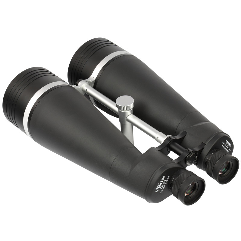

Zdravím,
potřeboval bych zkolimovat triedr Omegon Nightstar 25x100.
Víte někdo, kde najdu kolimační šrouby u tohoto nebo podobných triedrů?
Foto pro ilustraci.

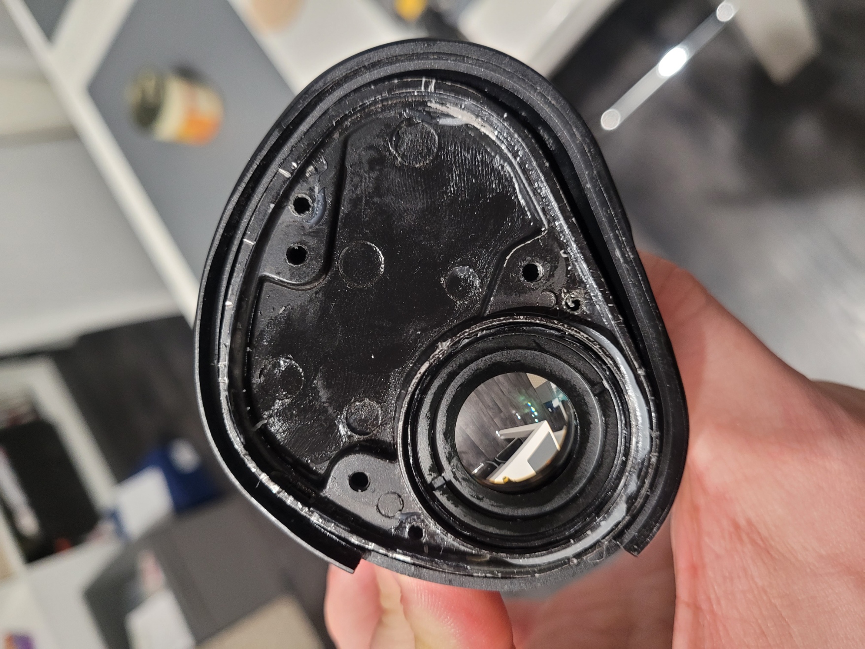

1.) Je nutné odlepit gumu z krytek pod okuláry. Chce to trochu opatrnosti, ale jde to docela dobře - je tam chycená pár kapkami lepidla. Šrouby jsou schované pod ní. 2.) Po odlepení krycí gumy vyšroubujte šrouby na 3 místech. Šrouby jsou zalité silikonem, ten je potřeba prvně vydlabat. Jsou tam celkem tři dvojice děr. Reálně ale kryt drží vždy jen jeden šroub z dvojice (vždy ten s dírou menšího průměru), druhý je tam jen navolno a držený na místě zatuhlým silikonem. Pozice šroubů jsou vidět tady (jak můžete vidět - je to opravdu mastné).

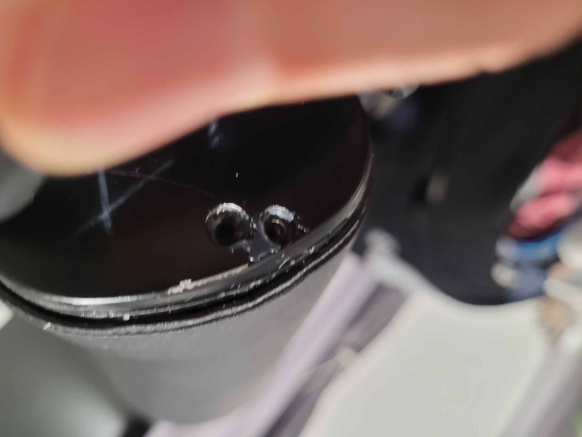

Šroub nejdále od okuláru jde bez problému ven.
Zbylé dva u okuláru jdou ven špatně (dost tam vadí krycí guma okuláru). 3.) Vysuňte kryt hranolů a šrouby na označených místech zkolimujte dalekohled dle potřeby.
Na kolimaci slouží ty do prostoru "vyšroubované" šrouby.
Pro představu o citlivosti - čtvrt otáčky závitu udělá posun objektu cca o 0.3° - stačí opravdu málo.
