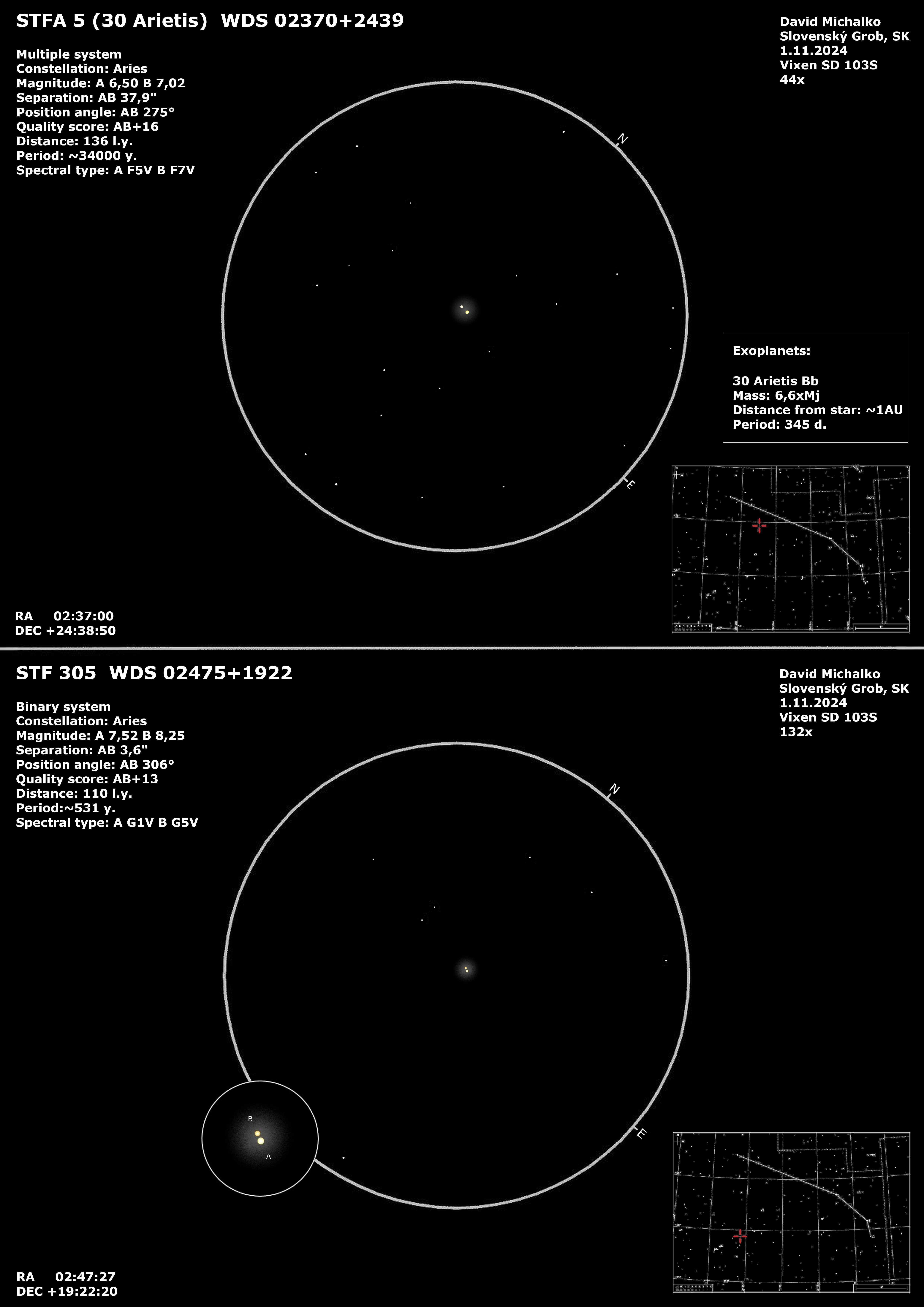

30 Arietis je 4-násobný fyzický systém vzdialený od nás 136 svetelných rokov.
Primárnou zložkou je spektroskopická dvojhviezda 30AriA pozostávajúca z hviezdy hlavnej postupnosti spektrálnej triedy F5V o hmotnosti 1,31 Slnka a polomere 1,37 Slnka. Spoločníkom je červený trpaslík o hmotnosti iba 0,15 Slnka. Zložky obehnú okolo svojho vzájomného ťažiska za 26,6 hodiny.
Sekundárnou zložkou je veľmi tesná, ale stále vizuálna dvojhviezda 30AriB rozlíšiteľná iba teleskopmi s adaptívnou optikou. Tvorí ju hviezda hlavnej postupnosti spektrálnej triedy F7V o hmotnosti 1,16 Slnka a priemere 1,13 Slnka so spoločníkom - červeným trpaslíkom. Zložky sú od seba vzdialené približne 22 AU, čo je vzdialenosť niekde medzi Uránom a Neptúnom. Perióda ich obehu sa odhaduje na viac ako 100 rokov.
30AriA a 30AriB sú na oblohe vzdialené zhruba 38" čo by malo v skutočnosti zodpovedať vzdialenosti 1500 AU. Od zeme sú obe hlavné zložky približne rovnako vzdialené a majú veľmi podobný pohyb z čoho vyplýva, že sú navzájom gravitačne viazané s odhadovanou periódou obehu okolo 34000 rokov - tvoria CPM pár.
V roku 2009 bolo objavené teleso 30AriBb obiehajúce okolo hlavnej zložky 30AriB vo vzdialenosti 1 AU s periódou obehu okolo 345 dní. Počiatočné merania naznačovali hmotnosť tohto objektu na 10 a viac Jupiterov, čo by ho zaraďovalo do kategórie hnedý, alebo červený trpaslík. V roku 2020 bolo po presnejších meraniach teleso predefinované na planétu - plynného obra o hmotnosti 6,6 Jupitera.
30 Arietis je veľmi široký systém, takže dve základné zložky sú pekne pozorovateľné už v najmenších teleskopoch. Primárnu zložku som pozoroval ako žlto-bielu a sekundárnu zložku ako bielu.
STF 305 je fyzický binárny systém vzdialený 110 svetelných rokov od Zeme. Primárnou zložkou je hviezda hlavnej postupnosti spektrálnej triedy G1V a spoločníkom je takisto hviezda hlavnej postupnosti spektrálnej triedy G5V. Obe hviezdy sú veľmi podobné nášmu Slnku a okolo svojho vzájomného ťažiska obehnú za zhruba 531 rokov. Momentálne sa nachádzajú vo svojej najvzdialenejšej pozícii a až do roku 2310 sa budú k sebe približovať na minimálnu separáciu okolo 0,4".
STF 305 som rozlíšil pri zväčšení 132x. Zápisy o pozorovaných farbách od rôznych pozorovateľov sú veľmi rozdielne. Ja som pozoroval hlavnú zložku ako žlto-bielu a spoločníka ako tmavšie žltého.
30 Ari + STF 305.jpg (1.53 MiB) Zobrazeno 3013 x
