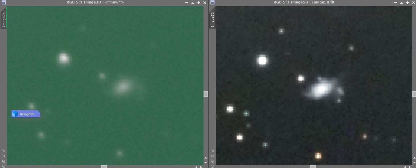

LaH
Příspěvky: 480
Registrován: 20. 09. 2012, 08:38
Bydliště: Malé Kyšice
Re: Galaxie NGC 7331 a Stephanův kvintet
#234
Příspěvek od LaH »
MMys píše: ↑08. 10. 2024, 23:38 Pro mne je ten processing už hodně přes čáru. Pozadí je odšuměné až do úplného rozmatlání, jsou tam už takové divné fleky, a hěvzdy jsou hrozně "tvrdé" vypálené, i ty maličké, prakticky na jeden pixel, jejich gaussovský profil a ten jeho okraj, co nese obvykle barvu, je fuč. jen nepřirozené bílé puntíky. ...
Já ten komentář beru, ale zrovna ty hvězdy? Nemám u nich barvu, asi jsou přepálené 5min. expozicemi. Menší pixely už nemám. BXT si tady, jak je vidět, nevymýšlí, hvězdy spíše vytahuje než aby je zmenšoval. A to, tedy si myslím, je jeho hlavním úkolem. Samozřejmě, o míře se dá hodně diskutovat, tady jsem, jak teď vidím, asi mohl ubrat.
Vzorek WBPP + LRGB x výsledek

#236
LaH: To je zvláštní, že ty hvězdy máš úplně bílé. Přepálené určitě nejsou, a i ty přepálené nesou barvu ve svém nepřepáleném okolí. Jakou jsi použil metodu na barevnou kalibraci ? Stou kamerou a při tomhle měřítku jich je v saturaci relativně málo. Vím jak to bylo u mě. Zkus v lineární fázi ještě před dekonvolucí trochu přidat na saturaci, teřba se ty barvy objeví. Ale je to divné, já to mám trochu barevné i bez jakýchkoli manipulací s barvou.
BxT funguje velmi korektně. Zkoušel jsem měřit celkový signál ve hvězdě před a po dekonvoluci, a když se s tím zachází v rozumných mezích, tak je odchylka minimální. Tedy u mě platilo větší tmavší kotouček = menší jasnější. Tak by to mělo být, to odpovídá reálu menší vs. větší seeing.
alex:
nojo, to je už věc názoru. Taky to nevypadá špatně. Hlavně se ti to u toho mého snímku povedlo celkem citlivě, netrpí to žádnými artefakty v obraze. Kdybychom to měli všichni přes kopírák, byla by to nuda. Takže beru, svůj styl samozřejmě nikomu nutit nebudu, a i u mě se v čase vyvíjel a asi i ještě pomalu vyvíjí.

Příspěvek od LaH »
Nojo, to už jsem u jiných svých fotek zkoušel, ale po složení v PixelMath se mi součet nelíbil, nezdálo se mi to realistické, hvězdy mi přišly takové umělé.

Příspěvek od astar »
Vystav někde ty tři složené kanály a u vidí se co se s tím dá dělat. Určitě budou ty hvězdy barevné. Jak napsal Martin, někdy se tomu musí trochu pomoci saturací.

LaH píše: ↑11. 10. 2024, 14:08 Nojo, to už jsem u jiných svých fotek zkoušel, ale po složení v PixelMath se mi součet nelíbil, nezdálo se mi to realistické, hvězdy mi přišly takové umělé.
Ono se to taky většinou nedělá součtem ale násobením převrácených hodnot: Pixelmath expression: RGB/K: ~((~starless)*(~stars))
