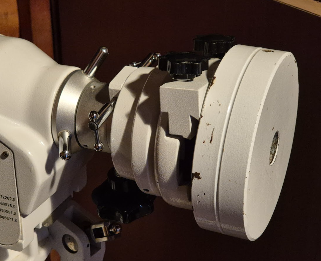

Keďže na AZ-EQ6 striedam buď jeden alebo dva ďalekohľady a som lenivý vymieňať druhý upínací mecnahizmus vs. závažie vymyslel som takúto drobnosť:

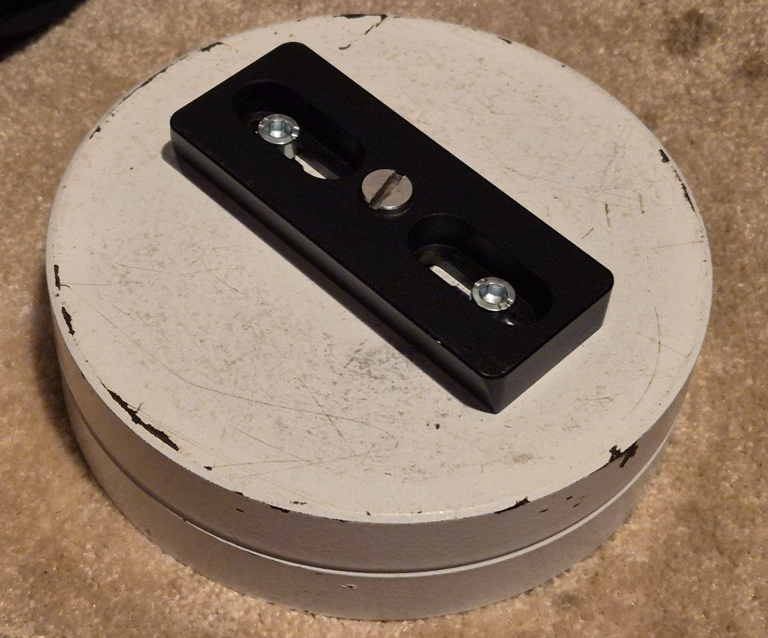

Jednoduché a efektívne, zvládnuteľné doma. Na AZ-EQ5 to bude fungovať tovanko dobre.
Imbusy v otvoroch s vyrezanými závitmi M6 držia krátku Vixen lištu. Skrutka uprostred slúži ako poistná proti vypadnutiu závažia z montáže.
Pozn.: používam ešte jednu úpravu: Inšpirovaný p. Zahajským, nechal som si ofrézovať tyč závažia aby sa druhý upínák nepretáčal oproti hlavnému a obidva ďalekohľady bolo možné zosúladiť aspoň v elevácii.
