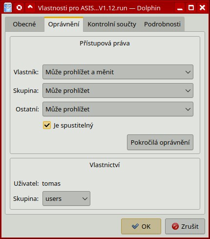

Po stažení souboru "ASIStudio_V1.12.run" je potřeba mu přiřadit práva pro spouštění.
Klikací způsob:
Terminálový způsob:

chmod +x ASIStudio_V1.12.run
Potom už stačí soubor spustit a rozjede se instalační průvodce.
