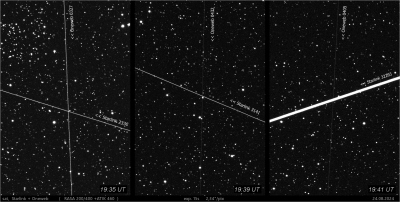

Tak jsem se trochu podíval na to, jaký je rozdíl mezi tím, co dělají při focení za stopy satelity Starlink a Oneweb.
Oneweb létají ve větší výšce (cca 1200km), za to je jejich pohyb pomalejší a tak mají více času se proexponovat. A tady je můj výsledek- 3 snímky , každý představuje současné průlety Starlink+ Oneweb ( max rozdíl 6s) jedním polem . Pole jsou na ploše cca 6°x6°a průlety v celkovém čase cca 6 minut. Takže z hlediska posuzování je to "současně" a v "jednom místě"
Starlink na 3. snímku mě překvapil svojí jasností -cca o 5 mag jasnější než Oneweb. Jedná se o Starlink, vypuštěný 2.8.t.r. a je již na stoupající dráze- teď ve výšce 345 km. Mohutnost stopy mě překvapila, tak jsem si udělal její řez- a ony tam jsou 2 linie, vzdálená cca 5 pixelů. To ze vzdýálenost vede k šířse stoy cca 20m, a to korespondoje s rozpětím panelů (cca 30m) při nekolmé projekci.
A podíval jsem se na to, kolik družic na stoupající dráze je, které nám mohou takto zářit. A je to cca 100 ks
Tak hezkou zábavu !
Tak hezkou zábavu !

Ad MilAn: to je moc hezká analýza. Pokud budeš mít čas a počasí, zkus ještě porovnat i s těmi čínskými. Díky.
Ad stmare: Jo, ale výborné je to když chci bočním viděním vykoukat ohon komety apod. tam je to pěkný průšvih, protože přelétající tečky ruší. U focení zatím nějak bojujeme, to jo. Zde je průšvih hlavně krajinářské foto s vysokou světleností a citlivostí, každá stopa je tam hned vidět.

U těch čínských máš zároveň jeden Starlink, to pro porovnání zatím stačí. Uvidíme, až budou na definitivních drahách
Nejsem si jistý, že se dají odstranit softvérově všechny stopy -hlavně na širokoúhlejších snímcích nebo s nedostatečně srovnaným polem .
