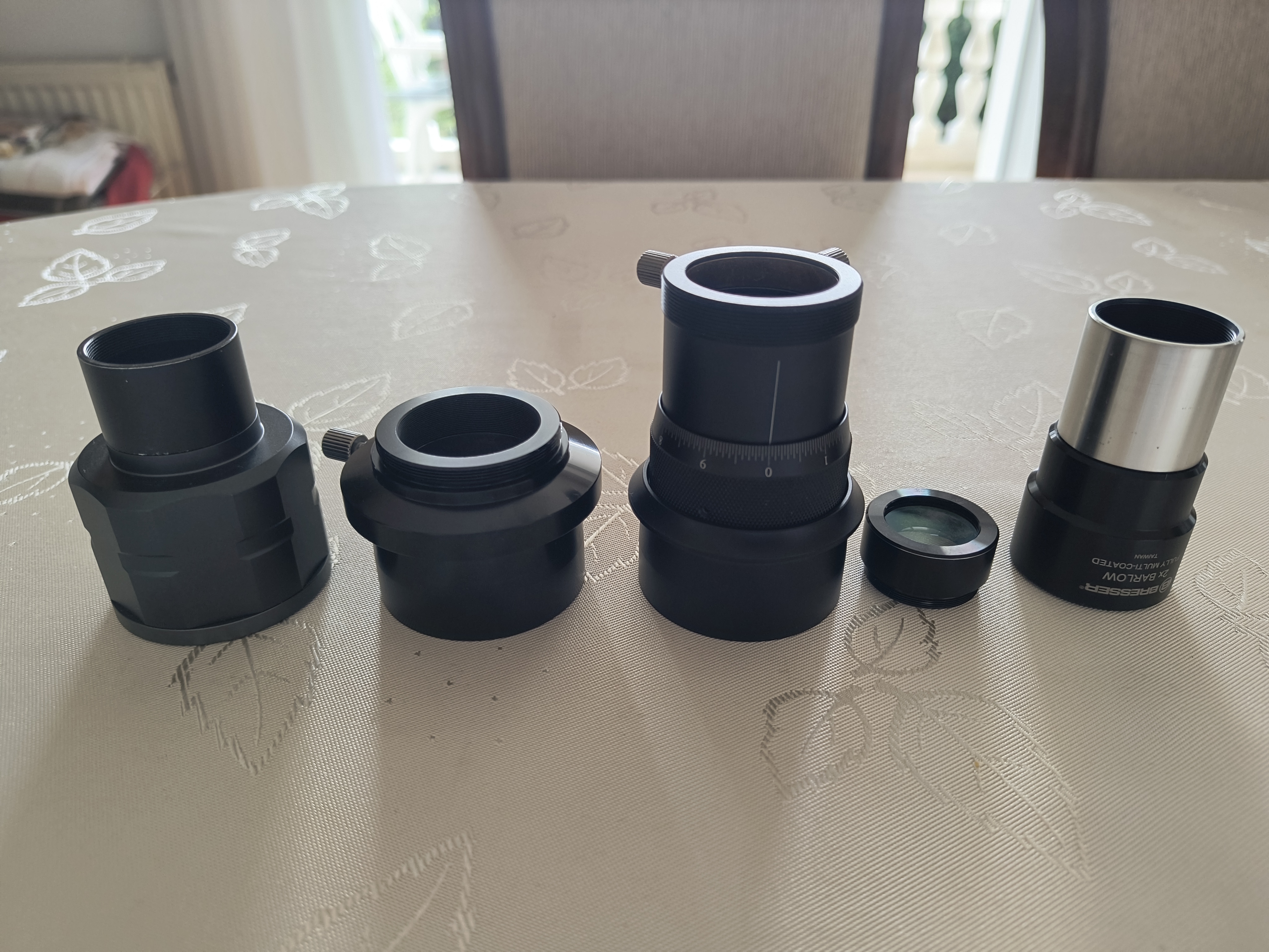

Příspěvek od Pablo »
Došiel mi fokuser,ktorý som kúpil hlavne kvôli ostreniu na newtonovi,ktorý nemá hexafox ostrenie.Na refraktore funguje výborne a je fakt skvelý.Na newtonovi ale neviem doostriť hviezdy ani na vizuál ani na kamerke.Zdvih má 10mm t.j. 5mm na každú stranu.Určitú šancu ale vidím,nakoľko po naskrutkovaní šošovky z barlowa 2x sa možnosť doostriť podstatne zvýšila aj vo vizuáli aj v kamerke /pri planétach používam barlow/.Ďakujem za každú radu.
Fokuser je z 2 na 1,25 a vlastne nahrádza pôvodnu redukciu.
Naposledy upravil(a) Pablo dne 09. 08. 2024, 11:20, celkem upraveno 4 x.
Příspěvky: 25273
Re: Fokuser
#4000
Pokud je nový fokosér delší než původní, tak kromě mechanické úpravy Newtona to nemá moc řešení
Pablo
Příspěvky: 351
Bydliště: Prešov
Věk: 69
Re: Fokuser
#4001
No nič,využijem len na refraku,kde ale hexafox mám.
Naposledy upravil(a) Pablo dne 09. 08. 2024, 11:16, celkem upraveno 1 x.
Stanislavxyz
Příspěvky: 1370
Re: Fokuser
#4002
Příspěvek od Stanislavxyz »
Záleží o kolik je delší, menší odchylku by možná zvládlo vykompenzovat posunutí primárního zrcadla na stavěcích šroubech co nejvíce nahoru (pochopitelně tak, aby zůstala rozumná vůle pro kolimaci). Nebo snad vyměnit ty šrouby za delší, kdyby zdvih na původních nestačil. To by nebyla velká operace a byl by to vratný zásah do konstrukce.
Pablo
Příspěvky: 351
Bydliště: Prešov
Věk: 69
Re: Fokuser
#4003
Skôr to bude upgrade newtona ,ako technický zåsah.
