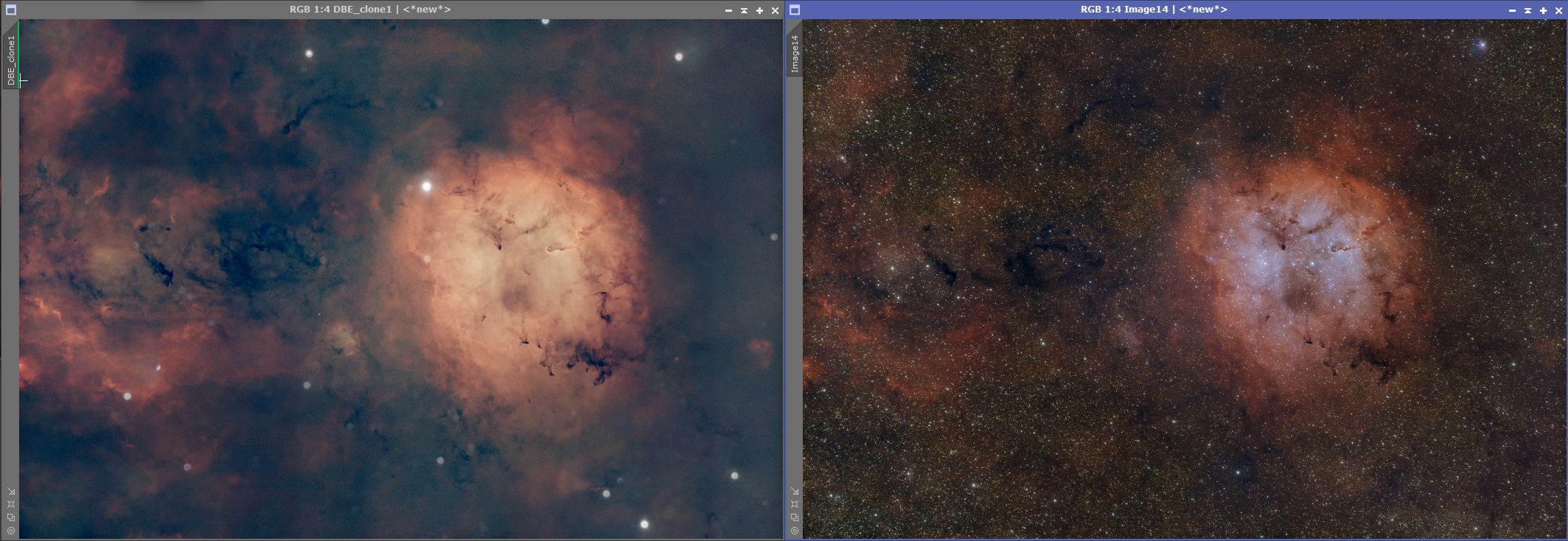

Poradíte prosím někdo, jak mám správně připravit obrázek na použití scriptu StarNet2? U předchozích snímků mi to fungovalo bez problémů jen tak, že jsem stretchnul předlohu, zapnul StarNet2 na 2x upsample a generování masky a bylo hotovo. Teď ale nastal problém s jasnějšími hvězdami v záběru, které script odmítá zahrnout do masky hvězd a nechává je v obrázku, viz příloha. Když použiju lineární data, sice to masku udělá včetně těch jasných hvězd (i když stále ne všech), ale maska je pro změnu příliš hrubá a nepoužitelná pro další práci.
pozn: kolem hvězd jsou obří halo způsobená Optolong L-extreme filtrem, právě kvůli jejich ručnímu odmazání se pokouším separovat hvězdy.

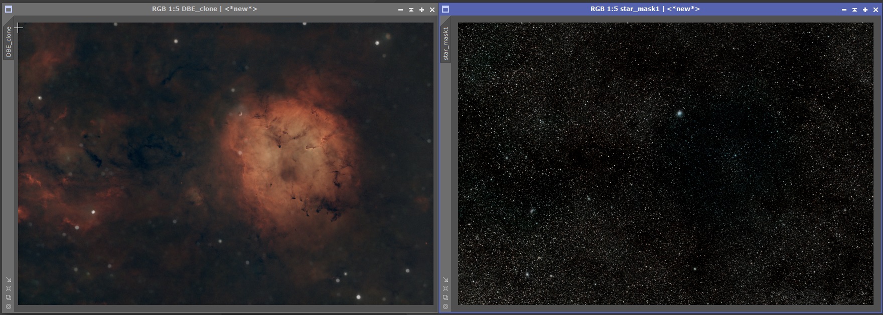

Zkusil jsem to udělat ještě v trial verzi StarXterminatoru (placený plugin za 99 USD
) a výsledek je sice o dost lepší, ale i tam jsou nejjasnější hvězdy potlačené tak, že výsledný obraz neodpovídá realitě. Je celkem jedno, jestli to zkouším na lineárních nebo nelineárních datech, ty jasné hvězdy s velkým halo se prostě do star masky nepropíšou.
- starxterminator.jpg (580.67 KiB) Zobrazeno 3025 x

Starnet sice nepoužívám, ale na masku jasných hvězd se mně osvědčil "RangeSelection" (vzhledem k tomu, že se jedná o nejjasnější objekty ve snímku, stačí nastavit "Upper limit" a "Smoothness").
Pro další úpravu masky se dá použít "MorphologicalTransformation", příp. "Convolution".
A kdyby bylo potřeba sloučit masku s maskou slabších hvězd, tak "PixelMath" (stačí součet těch dvou masek) - ale stejně je asi vhodnější dělat příp. zásahy zvlášť na jasné hvězdy a zvlášť na ty ostatní.

To mě nenapadlo, udělat tu masku hvězd nadvakrát. Nejdřív přes range selection a pak to sloučit s výsledkem nějakého scriptu.
Bude to pracné, ale mělo by to fungovat, díky za tip!
