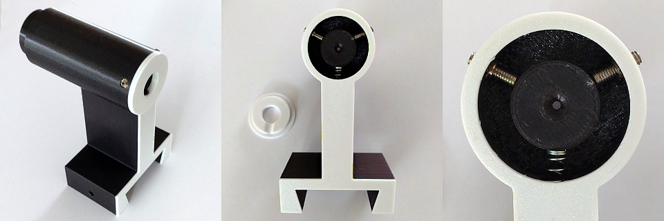

Zkusil jsem vytvořit náhradu za TILTER DAYSTAR pro potlačení Newton kruhů. Standardní Tilt adapter ( tuším, že mám Lacertu) měl malý rozsah naklopení :( .
Na stranu etalonu našroubován 1.25” T-ADAPTÉR.
Nastavuje se jedním šroubkem ( od kamery)
a pak se zafixuje druhým ( prozatím od etalonu, asi upravím taky od kamery)
Sestava přípojená k etalonu přes ClickLock 1.25":
Zkušební model. Tištěno z PLA kvůli závitu T2 ( lepší by byl možná Extrudr GreenTEC Pro Carbon), ale Slunce na to nikdy nesvítí ;). Dneska vyzkoušeno a šlape to.

Ještě verze pro ZWO ASI Planetární model. Nastavuje se jen zezadu od kamerky jedním šroubkem a druhým se fixuje.

Radime, omlouvam se za asi blbou otazku, ale rovina je urcena tremi body, jak muze mit tilter jen jeden sroub ?

#509
Příspěvek od midars »
Petře otázka není blbá, ale pro potlačení Newton interferenčních kroužků stačí nastavit jen jednu rovinu. Dělá to tak i originál viz Daystar Interference Eliminator. Jen originál se blbě přesně nastavuje ( jen posouváš rukou po válcové ploše a pak to fixuješ těmi šrouby). Daystar Quantum vyžaduje větší naklopení než umí běžné tiltery ( ověřeno na Lacerta a TS a kamerách ASI1600MM a ASI1600MM Pro). Na SunDanceru jsem vystačil s TS.
A abych měl co nejmenší rozostření při naklopení ( světelnost je f/28 - f/30) mám natočenou kameru a tilter tak, aby nastavovací šrouby byly na delší straně chipu kamery tj. naklápím dle kratší strany.
peta62
Příspěvky: 2375
Re: 3D Tisk - modely, nápady, zkušenosti
#510
Příspěvek od peta62 »
Aha, rozumim, takze ucelem tohoto tilteru neni dokonala rovnobeznost rovin, ale prave naopak jejich urcity naklon. Dekuji za vysvetleni.
