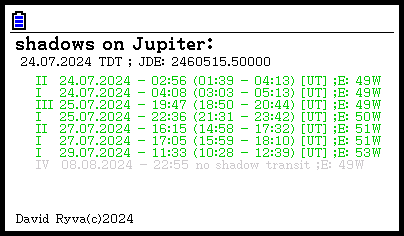

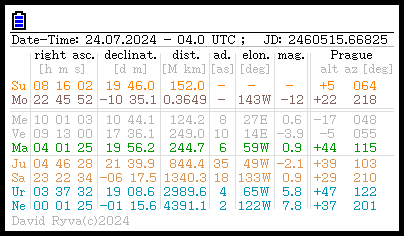

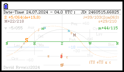

Tak počasí poslední týdny opravdu pozorováním moc nepřeje, takže došlo na nějaké ty pokusy s Pythonem v Casio FX-CG50.
Jednak jsem si vyrobil vyhledávač dvojitých tranzitů stínů přes Jupitera, ale obecně i úkazů jupiterových měsíčku, druhak pak přehledy poloh planet pro plánování pozorování bez nutnosti zapínat PC
Takhle k blížícímu se dvojitému tranzitu stínů Io a Europy na ranní obloze 24. července.

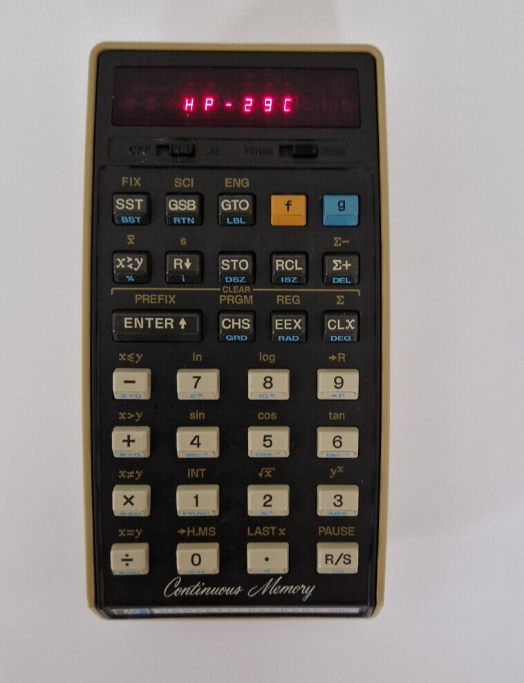

Kalkulačky HP z 70-tých let se dočkaly oživení novými deskami s rychlejšími CPU. Zajímavostí je nejen možností ukládání až stovek programů v kalkulačce, ale i rozhraním Bluetooth a možností psaní programů v PC a 4 novými funkcemi jako Beep apod. Kalkulačka má i převody mezi číselnými soustavami, hodinami reálného času, možnost tisku na tiskárně, teploměr apod.. Rovněž je zajímavé přepnutí do 5 různých modelů kalkulaček atd. Výpočty jsou 10x rychlejší, než v původní kalkulačce. Na stránce najdete i emulátor HP kalkulaček a řadu informací.
https://www.teenix.org/
https://missingparts.nl/product/hewlett ... or-teenix/

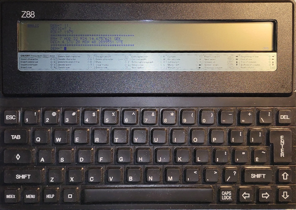

Re: Kalkulátory v astronomii
Tenhle 8 bit počítač si nikdo asi nepamatuje, ale vyrobil ho sir Sinclair. Cambridge Z88 byl počítač uvedený na trh v roce 1988 firmou Cambridge Research, kterou založil Clive Sinclair poté, co musel prodat svoji Sinclair Research Ltd. Tenkrát to označovali notebook, dnes tomu říkají první iPad. Velikost je v podstatě A4, takže žádný drobeček
CPU je známý Z80 na 3.5 MHz, tedy výrazně rychlejší než výše uvedený Sharp. Komunikace přes RS232, rozchodil jsem stařičkou aplikaci pro přenos dat, takže jsem tam portoval s úpravami i výše uvedený program. Kolem tohoto počítače vznikla celá řada dodatečných programů, byl rozšířen operační systém a do dnešních dnů je kolem tohoto aktivní skupina vývojářů.
