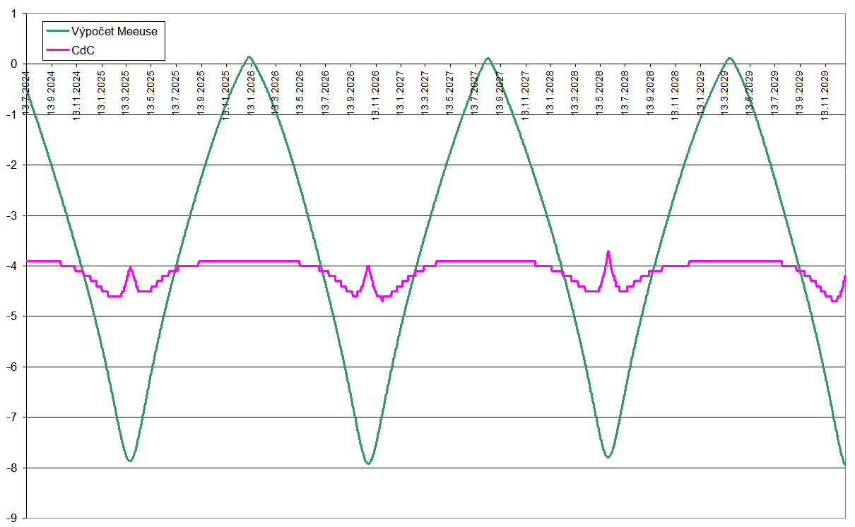

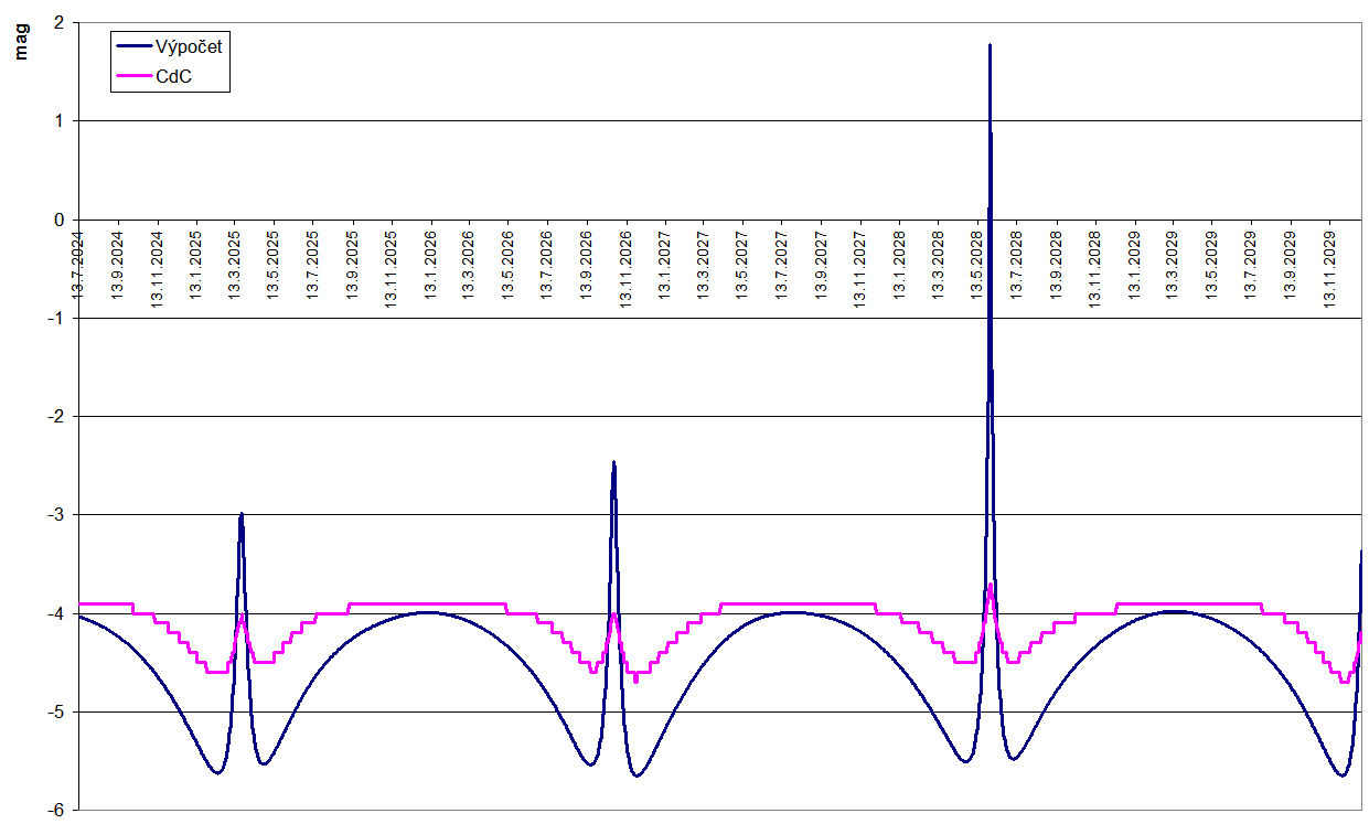

Mám vypočtené všechny parametry (osvětlená část v procentech, vzdálenost Venuše Země, vzdálenost Venuše Slunce, elongace ...)
Poslední věc, kterou bych chtěl ještě počítat, je magnituda (zdánlivá).
Našel jsem vzorec:
Kód: Vybrat vše
    magnituda = -4.47 + (5 * log10(vzdal_SV * vzdal_ZV)) - (2.5 * log10(faze_V));            // "log10" je desítkový logaritmus
// vzdal_SV ... vzdálenost Slunce-Venuše v AU
// vzdal_ZV ... vzdálenost Země-Venuše v AU
// faze_V ..... osvětlená část Venuše viditelná ze Země (0,5 = 50% osvětlení)
Po simulaci na několik let dopředu a porovnání s hodnotami získanými z programu "Cartes du Ciel", vychází trend hodně podobně,
ale hodnoty se výrazně liší.
Podle Wikipedie by měla být magnituda v rozmezí -3,1 až -4,4.
Mně ale vychází posunutá o dost níže (viz graf).
Ty špičky v grafu jsou v pořádku - o ty mi nejde.
Vznikly tím, že je tam při konjunkci velice malá osvětlená část (v podstatě se blíží nule),
takže člen rovnice s logaritmem osvětlené části pak vychází hodně velké záporné číslo, které "přebije" zbývající členy rovnice.
Nevím ale, co mám za problém při normálních situacích, kdy mi magnitudy vychází běžně pod hodnotu -4,5 (občas až někam k -5,5).
Fialová čára je zubatá, protože tabulkové hodnoty z programu "CdC" byly zaokrouhleny na 1 desetinné místo.
A nebo mám zase problém s tím, že motám dohromady fázi (jako že osvětlenou část) a ten fázový úhel?

CdC to počítá dle Meeuse, ten uvádí následující vztah (i je absolutní hodnota fáze ve stupních):
mag = -4.40 + 5 log(rD) + 0.0009i + 0.000239i2 - 0.00000065i3
Ten poslední člen ve tvém vztahu (ač vypadá logicky) nebude dobře - kotouček planety není rovnoměrně osvětlený kroužek, který by bylo možné jen tak jednoduše vydělit. V tom logaritmu má být hodnota funkce, která závisí na fázi, ale asi není úplně přímočará. V tomhle dokumentu ji pan Pace z JPL jednoduše tabeluje: https://ntrs.nasa.gov/api/citations/197 ... 009758.pdf

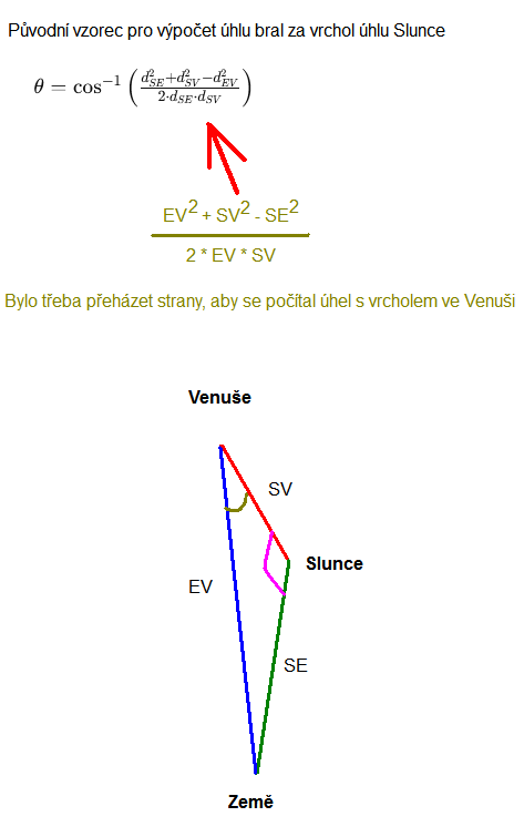

HOTOVO.
Našel jsem ten problém.
Šlo o to, že původní vzorec pro výpočet fázového úhlu počítal úhel mezi planetami s vrcholem ve Slunci.
Pro výpočty ale bylo třeba úhel s vrcholem ve Venuši.
Pro dnešek tedy neplatí těch 154°, ale jen asi 15°.
Když pak se správnými úhly přepočtu magnitudu pomocí Meeuse, graf perfektně sedí s daty z "CdC":
Velké díky Boramyrovi ...

                          //    Mer ,  Ven , Z,  Mar ,  Jup ,  Sat ,  Ura ,  Nep ,  Plu
  V0: array[1..9] of double = (-0.42, -4.40, 0, -1.52, -9.40, -8.88, -7.19, -6.87, -1.0);
  magn := V0[ipla] + 5 * log10(dp * distance); {meeus91 40. }                       // pro Uran, Neptun a Pluto už se další korekce nepočítají
  pha := abs(phase);                                                                // tohle je fázový úhel
  case ipla of
    1: magn := magn + pha * (0.0380 + pha * (-0.000273 + pha * 2e-6));              // další korekce pro Merkur
    2: magn := magn + pha * (0.0009 + pha * (0.000239 - pha * 6.5e-7));             // další korekce pro Venuši
    4: magn := magn + 0.016 * pha;                                                  // další korekce pro Mars
    5: magn := magn + 0.005 * pha;                                                  // další korekce pro Jupiter
    6: magn := magn + 0.044 * pha;                                                  // další korekce pro Saturn bez prstenců
  end;                                                                              //    (prstence se tam počítají samostatně a na magnitudu mají velký vliv)
